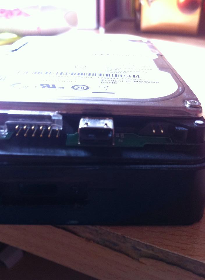

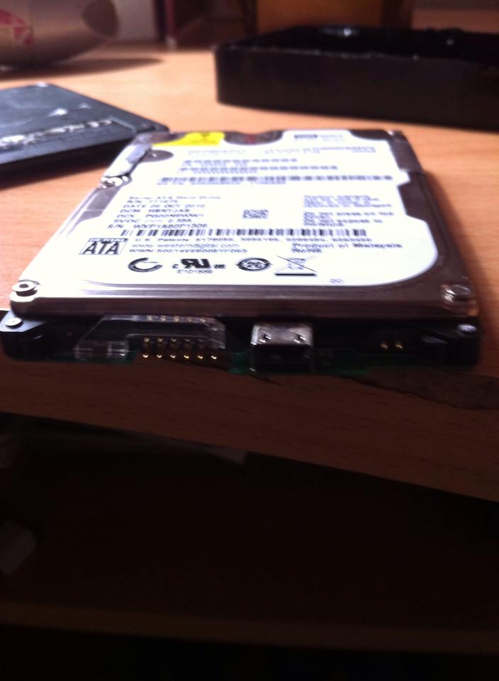

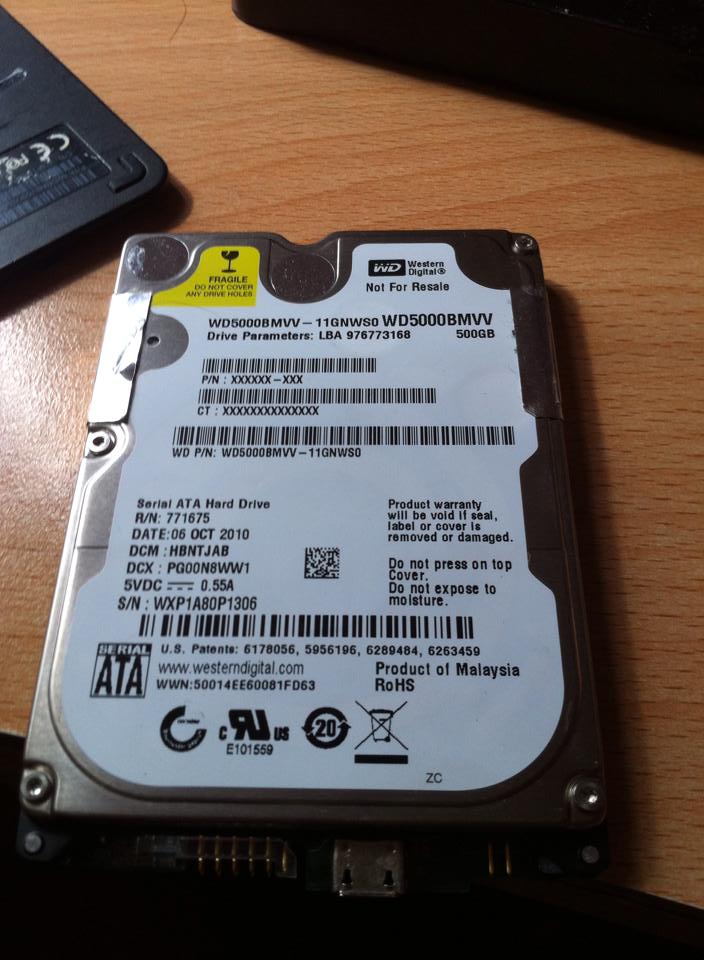

Mám externí hdd WD 500GB ale konektor na usb je poškozen(nenačtou se data) ale jsou tam další dva konektory tak mě napadlo jestli by hdd nešel využít jako pevný s nějakou redukcí. Děkuji za odpověď

Díval ses na přiložené fotky? HDD má osazený "atyp konektor". .. 31.07.2015 17:00 |
