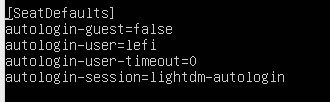

V sudo nano /etc/lightdm/lightdm.conf je: [http://pc.poradna.net/file/view/23278-screenshot-1 -png]…

• Tak se podivej do :
• Tak alespon uvidis, jestli neni problém v grafickém rozhrani, muze se stat ze ho nemuze nacist, ('/etc/lightdm/lightdm.conf'), kdyby ano, tak nastav na user-session=gnome-classic v :
(Naslodenve jen sudo reboot)
