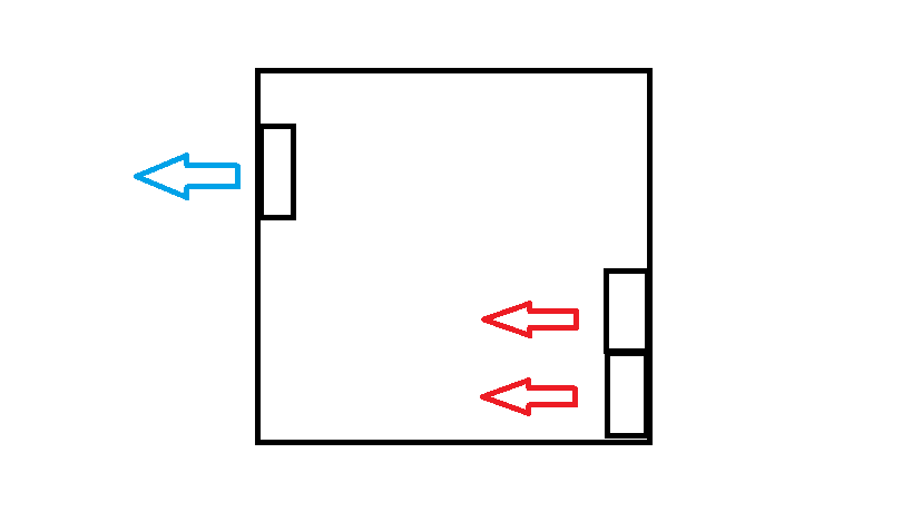

Zas takový debil nejsem, abych neuměl namontovat chladič a venťáky. V bedně mám 3 ventilátory a chla…

Tak 3 ventilatory mozu byt aj horsie jak 1 ventilator. Zavisi ze kde su a jak orientovane. Chladic o…
MM.. 04.08.2015 16:21
Zapojeny jsou tak, jak je na obrázku. Podívejte se.

Aj tak mozes skusit tie predne odpojit, alebo to testovat pri otvorenej bedni, potom bedna nehra rol…

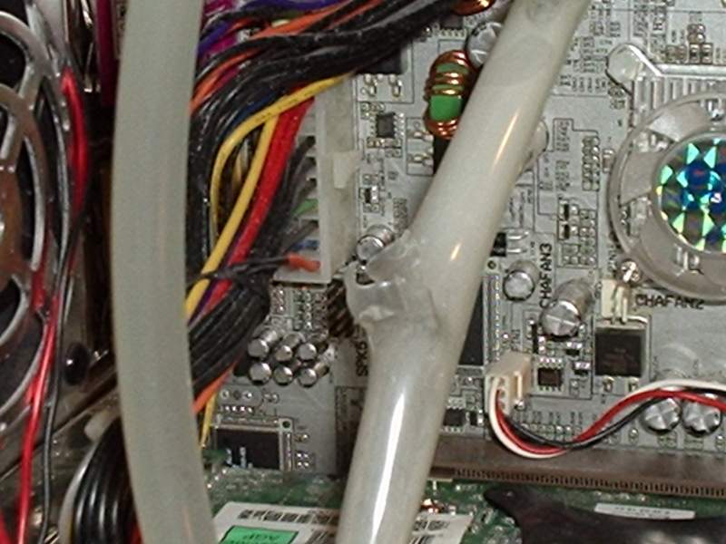

No tak ju vem a potom nám poreferuješ jak to funguje. A vytečení nehrozí, na fotce jsou ksindl hadič…

Seš si moc jistej kdekoliv v napojení může odejít třeba těsnění atd a máš to hned je to nízká řada a…

No, tak ale ty gumový budou kvalitnější. A navíc jakto, že se to jentak samo pohnojí ? Nějaký divný,…

Vidíš tam nějakou gumu když to máš za super kvalitu? Ca 16 min je to High end Pc,jinak já nevím proč…

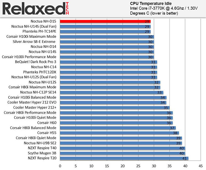

Tak jsem nakonec vzal Noctuu NH-D15 a musím říct, že chladí luxusně. i7 5930K@4GHz : idle 26 stupňů…

Aj tak mozes skusit tie predne odpojit, alebo to testovat pri otvorenej bedni, potom bedna nehra rolu. CPU chladic orientovat smerom dozadu.

Seš si moc jistej kdekoliv v napojení může odejít třeba těsnění atd a máš to hned je to nízká řada a tam nebude buhví co navíc i kvalitní se může pohnojit podle fota asi poznáš kulový co tam bylo za hadice podívej se na High end na YT co se dává(a guma nemůže zpuchřet rupnoout?,na jiný poradně někdy minulej rok tam maník psal jak se mu to pohnojilo u napojení na CPU hadice rupla a PC komplet v hajzlu třeba náhoda ale).Jinak když to tazatel chce tak ať si ho koupí víc k tomu nemám.
Vidíš tam nějakou gumu když to máš za super kvalitu? Ca 16 min je to High end Pc,jinak já nevím proč to ruplo jemu jak jsem psal zažil jsem maníka na jiný poradně co mu to odrovnalo Pc ,asi jeden případ z xxx ale stát se může hadice třeba u hajzlíku ti taky začne někdy téct u těsnění nebo rupne (i když tam je teda větší tlak).Jako já ti nechci nic rozmlouvat řek jsem jenom svůj názor jestli ho chceš tak si ho kup...(jinak můžeš napsat sem jestli někdo odpoví na dotazi ,ale stratos to píše jasně.www.czc.cz)
