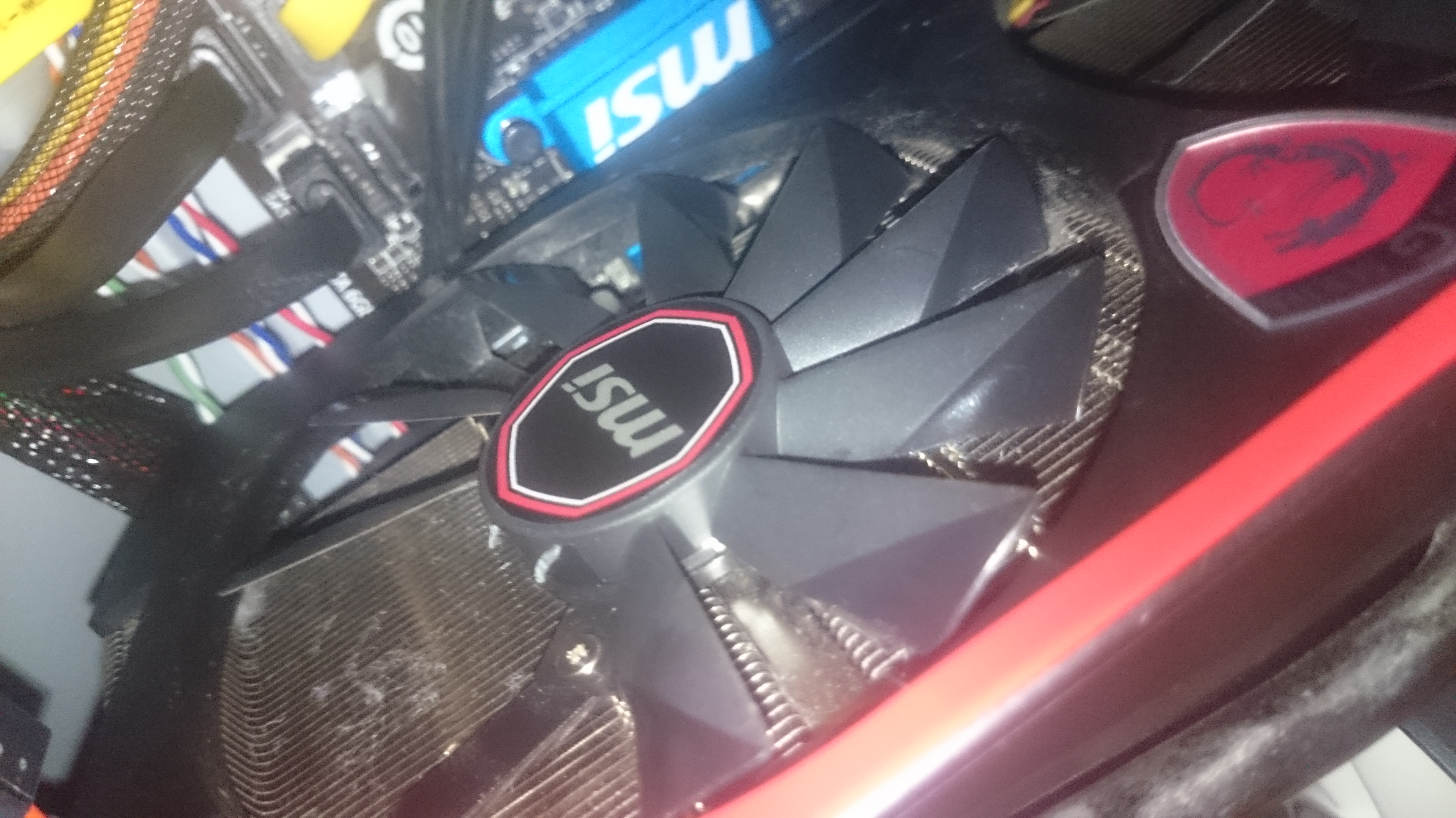

stala se mi taková nepříjemná věc. Na mé grafice MSI GTX770 se mi v chladiči vylomila lopatka, když jsem omylem rukou zavadil. Jediný problém je, že když fouká nad 70% tak to dělá strašnej kravál, hučí a vibruje. Chtěl bych se zeptat jestli to jde nějak spravit např. přilepit to zpět (jestli to není blbost)
Díky
Ulom druhou, přesně naproti (nebo dej nový ventilátor). EDIT: a nejsou náhodou ulomený dvě? (polde f…

ne, naštěstí jenom jedna. K tomu vytržení, pomůže to? :D ja bych řekl, že se to ještě zhorší, co se…

Prilep ju naspäť. A tú druhú ktorú si ešte nenašiel tiež. A rozhodne ďalšie nelám ! Už sa to tu rieš…

Nelámej,spíš vyměnit celý větrák,ale fotka prozradila také,že máš v žebrech dost prachu,vyfoukej cel…

lopatky jsem přilepil, vše jsem vyfoukal a všechno jede jak ma poslední

Pokud jich tam je devět, tak aby to byl trochu vyvážené, tak musíš odstranit/vylomit ještě dvě = dir…

Omlouvám se, že jsem Vám křivdil, ale opravdu byly vylomené dvě. Ona totiž vypadla jenom jedna, ta d…

• V kazdém pripade "vymena" nebo "nahrada", naké lamani nema cenu, zaprvé nebude mit takovy vykon a…

Zlámat, jak již bylo řečeno, by nebylo nejvhodnější. Navíc by se snížila efektivita. Přilepit to - z…

Pokud jich tam je devět, tak aby to byl trochu vyvážené, tak musíš odstranit/vylomit ještě dvě = dira - dvě zůstanou , díra - dvě... , díra - dvě..., jinak za krátký čas zničíš ložislka, samo sebou snížíš tímto výkon.
(novej těžko seženeš takže tě stejně za čas nemine nákup ARCTIC Accelero Twin Turbo III/1.550,-)
Omlouvám se, že jsem Vám křivdil, ale opravdu byly vylomené dvě. Ona totiž vypadla jenom jedna, ta druhá tam byla schovaná. Ještě jednou se omlouvám, máte dobrý postřeh :) Jinak jsem obě lopatky přilepil zpět a vše funguje jak má :)
Díky moc za rady
• V kazdém pripade "vymena" nebo "nahrada", naké lamani nema cenu, zaprvé nebude mit takovy vykon a jedna zlomena sem druha tam, muze zpusobovat vibrace..
