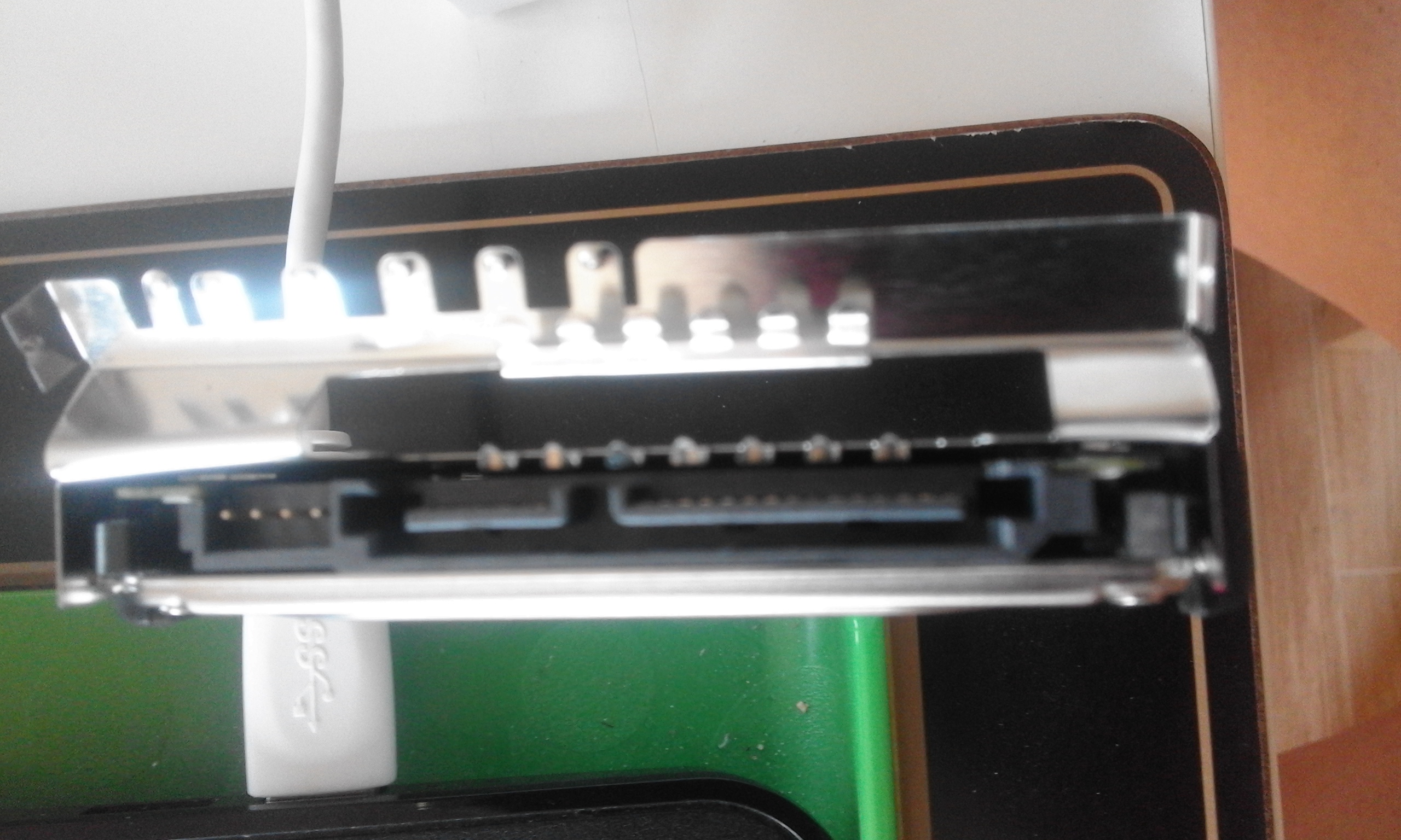

tak po rozebrání to vypadá takto - přikládám fotku, ale co dál? Jak a čím to propojit s NB nový

da sa pripojit do akehokolvek normalneho PC (bedna) SATA kablom (dovnutra bedne, priamo na zakl.dosk… nový

mas to teda rozobrate ci co? Ak tam je SATA disk, da sa pripojit do akehokolvek normalneho PC (bedna) SATA kablom (dovnutra bedne, priamo na zakl.dosku). A nasledne uvidis ci si mozes precitat data, alebo ne.

Tak mi ani ta bílá krabička nepomohla...:-( Složila jsem ho zpět do originální krabičky. Při pohlednu na ceny za záchranu dat jsem ze zoufalství z diskem "klepla" o stůl a on se rozeběhl. Rychle jsem stáhla všechny soubory do NB, protože jsem myslela, že je to jeho poslední chvilka, ale on se dá normálně odpojit a znova připojit.
Teď budu hledat něco lepšího na zálohu dat - externí disk už nechci. Ale nevím co - fleška, vypalovat na CD, nebo něco virtuálního google disk, one drive... jdu pročíst na toto téma nějaké diskuze a Vám všem děkuji za pomoc, vím, že jsem měla víc štěstí než rozumu.:-)
