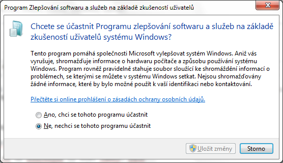

KB3035583 zakázat a odstranit šla dobře, problém mám s KB2952664, tu nemohu ani za sfiňu odinstalovat. Odinstaluji, restart a je tam zas. Ve vyhledávaných ji zakázanou mám (asi byla několikrát updatována).
A protože CEIP (telemetrie a další špiclování) je nově už i v W7/8, zakázal jsem to raději explicitně i v registrech i v plánovači úloh: 3899 (sice to mám zakázané, ale jeden nikdy neví).
