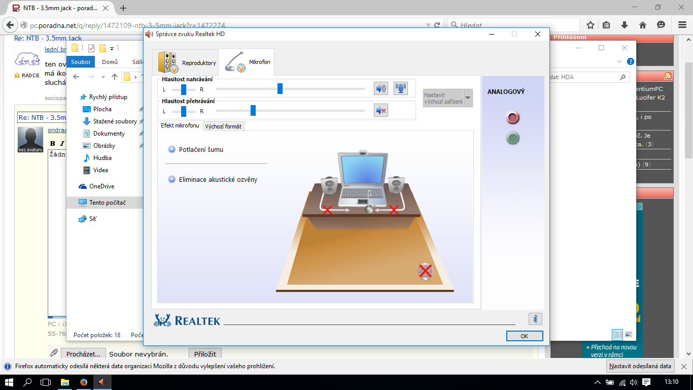

Takto to vypadá, když je zapojen headset. Vpravo dole na liště ikonu nemá. Je tam pouze regulace hla…

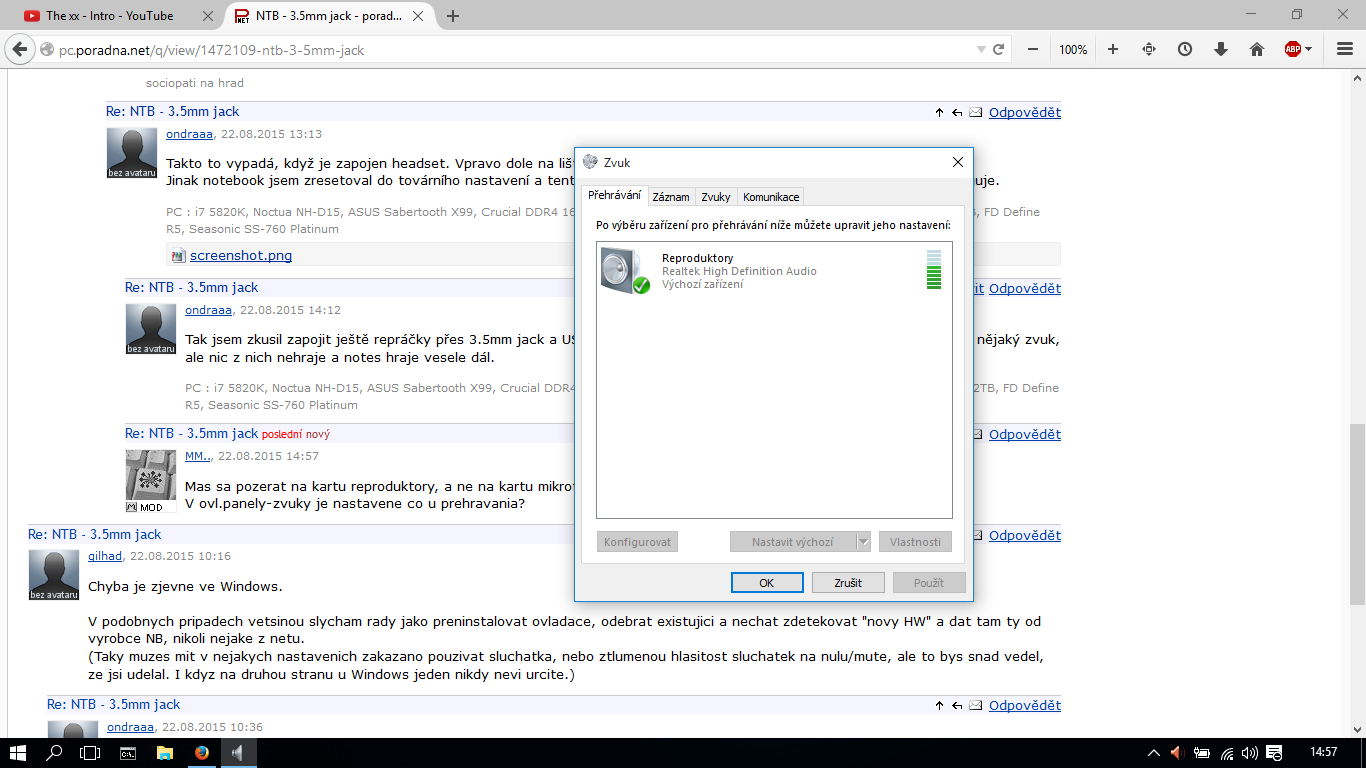

Mas sa pozerat na kartu reproduktory, a ne na kartu mikrofon. V ovl.panely-zvuky je nastavene co u p…
MM.. 22.08.2015 14:57
Tam šlo o ten postranní panel. Ten se nemění přepnutím kategorie. Jinak v ovl. panelech je toto i př…

Nejde len o postranni panel ide hlavne o kartu reproduktory

A v tom realteku je zvyrazneny ruzovy jack, to je ale jack pre mikrofon. Ked strkas reproduktory do…

Ovladače jsou z stránky výrobce. Jinak repráky nestrkám do jacku na mikrofon. Psal jsem, že takhle t…

Tak skus ovladace z webu realtek, ak mas teraz z webu notebooku. V oficialnych z realtek webu by moh…
MM.. 22.08.2015 17:09
Bohužel, to samé. Ta obálka tam není a na ty konektory nejde kliknout.
