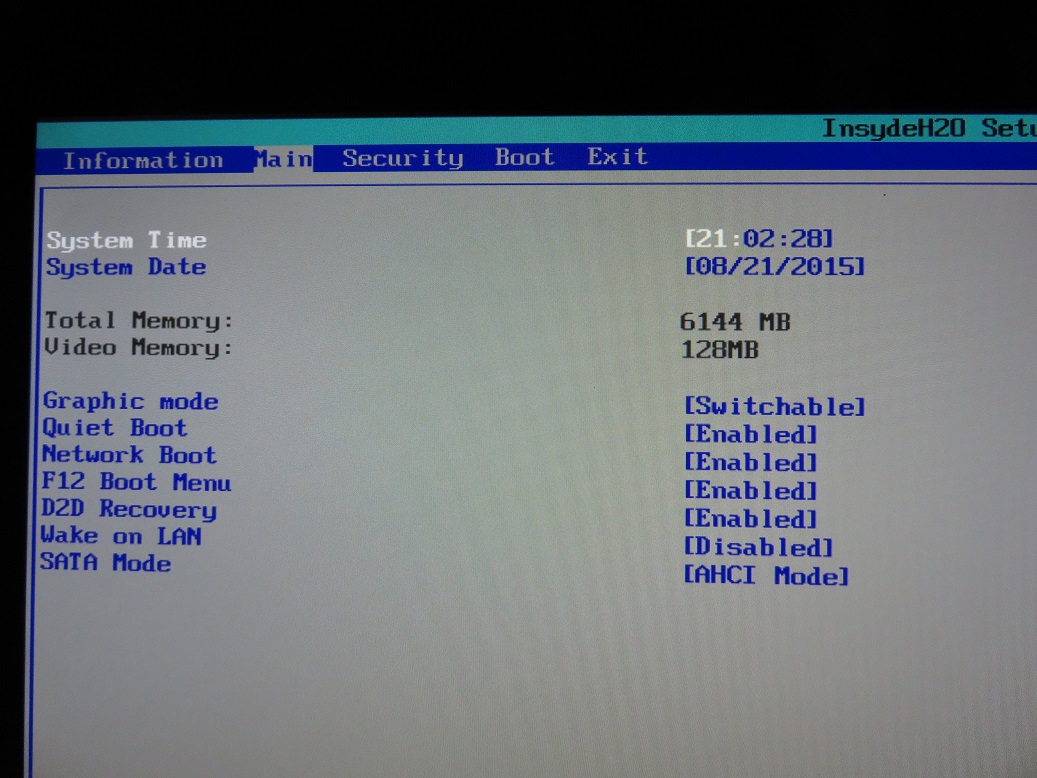

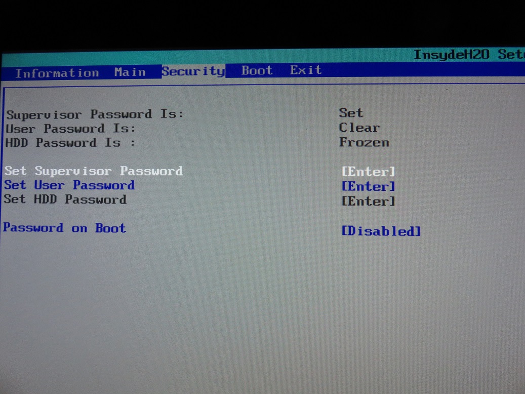

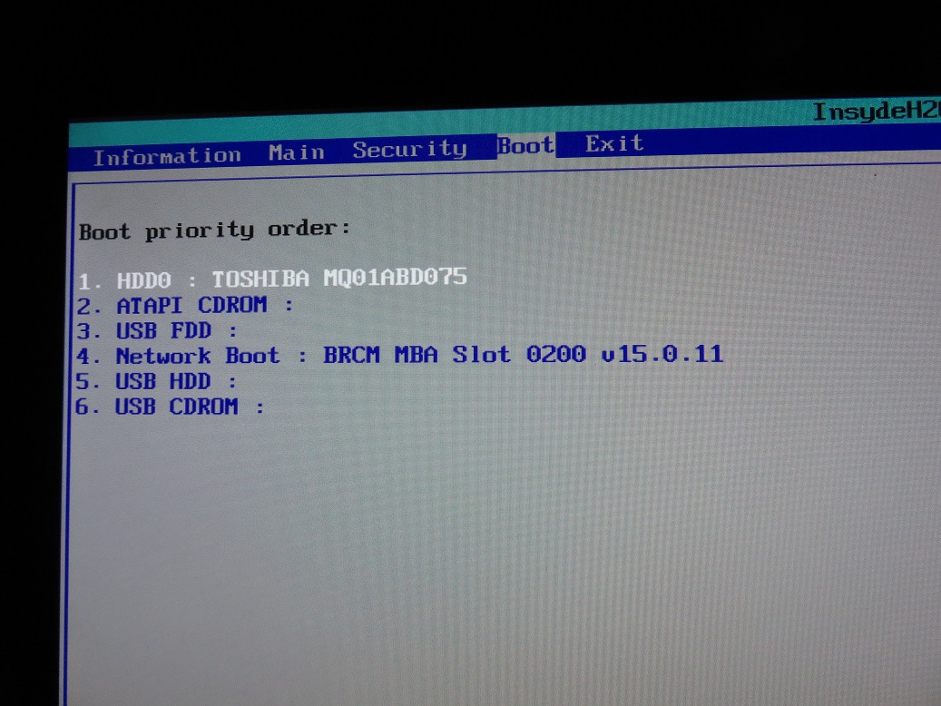

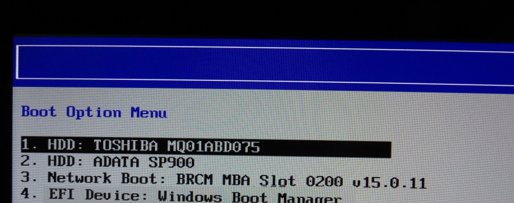

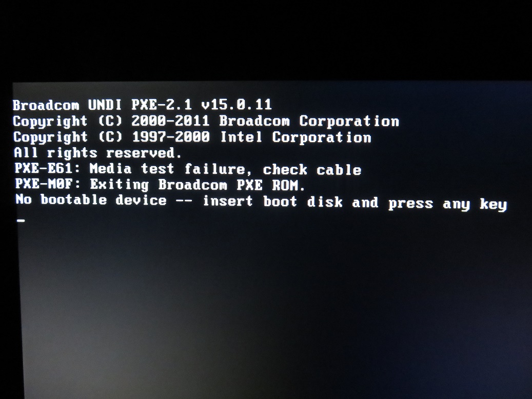

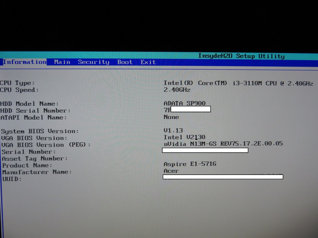

dobrý den, vlastním 2 roky starý notebook s podporou EFI 1.3, chci používat na něm windows v režimu (U)EFI, bohužel je tu jeden problém. Při vypnutí a následném zapnutí vše funguje normálně (protože windows nevypínají ale hibernují), ale pokud chci windows restartovat, nebo dojde k tvrdému vypnutí počítače, zobrazí se toto: (viz IMG_1066.jpg) a jediný způsob, jak systém donutit aby se spustil je stisknout F12 pro bootmenu a vybrat "EFI device: windows boot manager" (IMG_1071.jpg). Někdo možná namítne proč si to nepřenastavím v BIOSU, ale tam není o (U)efi vůbec nic.(img_1067.jpg,img_1068.jpg,img_1069.jpg,img_10 70.jpg).

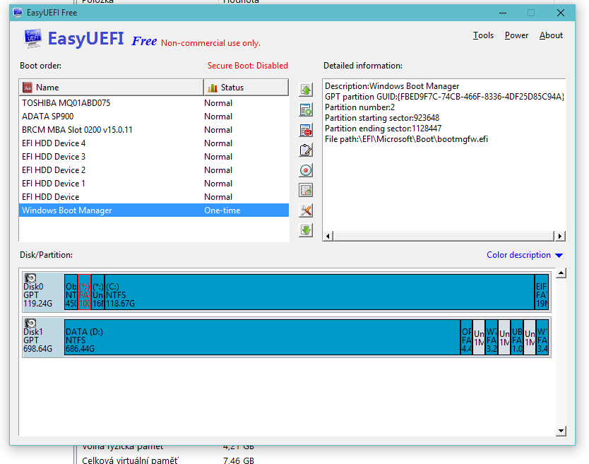

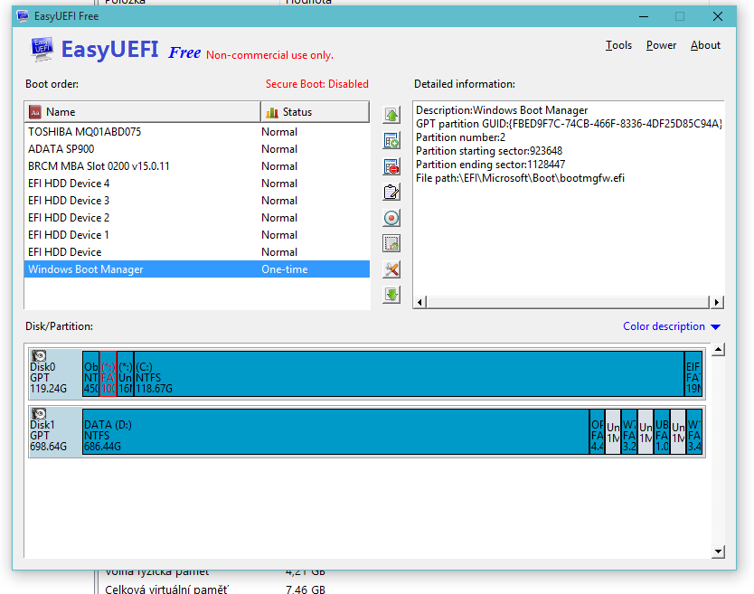

Našel jsem si šikovný program "EASYUEFI" a ten mi ukázal, že se nejedná o HW chybu, protože pokud jsem si v něm nastavit, co chci aby se po restartu sputilo, tedy "windows boot loader", tak se tak skutečně stalo a systém naběhl i po restartu.
Prosím někoho, kdo by mi s tím dokázal poradit, pokud jsem to pochopil dobře, tak windows při restartu z nějakého důvodu nedávají (U)EFI najevo, co má dělat po restartu, tedy jak nastavit výchozí bootování v režimu (U)EFI. (něco jako má funkci aktivní oddíl u MBR)

v tom uefi manageru asi můžeš šipkami změnit order pro win boot manager. teď máš povolený boot ze sí…
lední brtník 21.08.2015 22:36
ano, mohu měnit pořadí, ale nic se neuloží, po restartu počítače je vše, jak to bylo před tím (tedy…

ano, mohu měnit pořadí, ale nic se neuloží, po restartu počítače je vše, jak to bylo před tím (tedy tak jak je zachyceno na snímcích). Nastavím si dejme tomu windows boot manager na první místo, restartuji, windows se bez zásahů spustí, ale při dalším restartu to opět nefunguje, protože se to pořadí dá do původního divného pořadí. Zkoušel jsem to na čistém ssd, HDD, Windows i Ubuntu, pořád všechno stejné. Pouze pokud to dám přes jakýkoliv systém do hibernace tak si to pamatuje a spustí (windows i Ubuntu).
Zkušel jsem také BIOS do výrobního nastavení a nic.

Update na vyšší verzi biosu jsem zkoušel, stáhnul jsem si pro svůj model ze stránek aceru a ono mi to napsalo že nelze upgradovat z verze 1.3 na 2.x, zřejmě tady bude problém.
myslel jsem to spíš tak jak jsi psal, upgrade nejde, je tam 1.3 a pak už jen 2.x, já mám 1.3, takže nic nového.
Ten BIOS a ale celkově postavenej na hlavu. Já jsem nikdy nepožíval normální počítač s UEFI, tak jsem si myslel že toto je ze začátku normální a chybí jen nějaká konfigurace - no pochopitelně, je třeba dát prioritu na uefi před legacy v bisou, ale to tam prostě není.
Jestli sis všiml, tak v notebooku mám SSD + HDD a ssd nelze dát na první místo, to tam taky prostě není (v tom BIOSU, nastavení bootu) ale i přes to v běžném režimu legacy MBR z něj bootoje jak má (mám aktivní oddíl jen na SSD).
