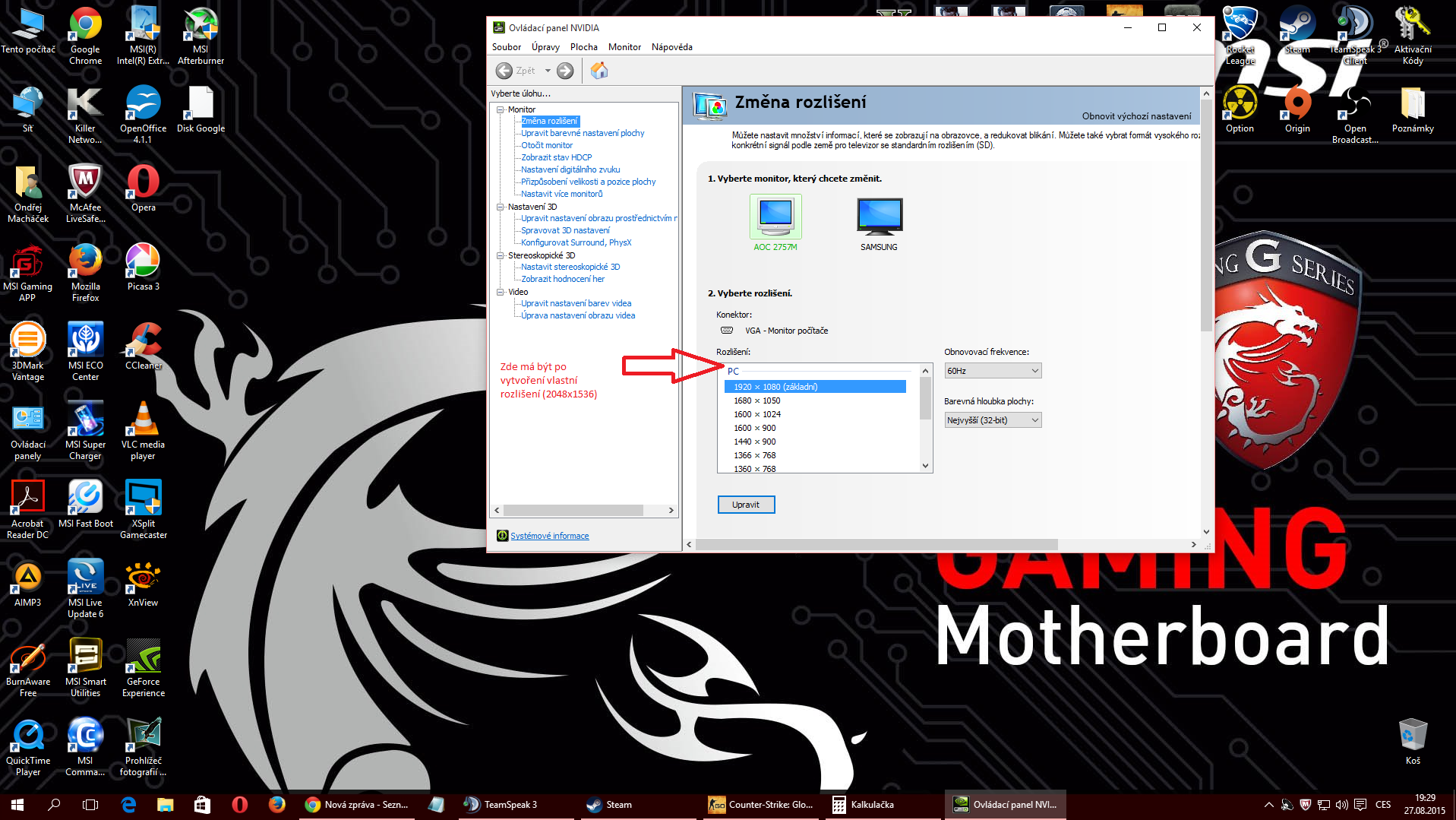

Skutočne si čumel na to rozlíšenie cez VGA konektor? Nemal si obnovovaciu frekvenciu inú? A čo ovládače? Nechal si to pri upgrade na Windows?
Jo všechno jsem nechal...prostě ve win 8.1 jsem dal Ovládací panel nVidia>změna rozlišení>upravit>vytvořit vlastní rozlišení>napíšu rozlišení, které chci a dám testovat. Pak mi to ukáže jak to bude vypadat a když dám ok tak by jsem ho měl mít vytvořený. Jenže tady ve win 10 se toto rozlišení neuloží a nemůžu ho tedy použít ve hře :/...stejný screen tam se má ukázat vlastní rozlišení :)
Aj tak to tipujem na ovládače...Windows tam narve nejaké svoje generické, aby to nejak fungovalo... Myslím, že čas na WIN10 ešte nedozrel... :-)
I tak díky za odpověď :). Budu pátrat po řešeních jak si to požadované rozlišení vytvořit :)...ale rozhodně to bude chyba win 10, protože na win 8.1 to fungovalo bez problémů :)...Ještě mně teda napadá, že zkusím monitor připojit přes HDMI a né VGA a znovu zkusím rozlišení vytvořit, třeba je problém někde tady :)
Dobrý nápad prepojiť to digitálnym a kvalitnejším rozhraním, ale nerieši to absenciu ovládačov, bez ktorých Ti to aj tak nepôjde... Skús pohľadať ovládače pre Tvoju grafickú kartu na webe jej výrobcu, možno sú aj na Win10...:-D
nemyslíš náhodou DSR, kdy se hra generuje ve vyšším rozlišení a je zmenšena? (asi nejkvalitnější metoda vyhlazení obrazu)
tak to jde v pohodě přes panel si nadefinuješ násobek zvětšení a pak ho můžeš použít kdekoliv...
no už se dívám velké body tak to se nedivím u 27" je to potřeba, ale tvé požadované rozlišení nedává logiku by došlo k deformování obrazu (ekvivalent k 16:9 spíše 2715x1527).

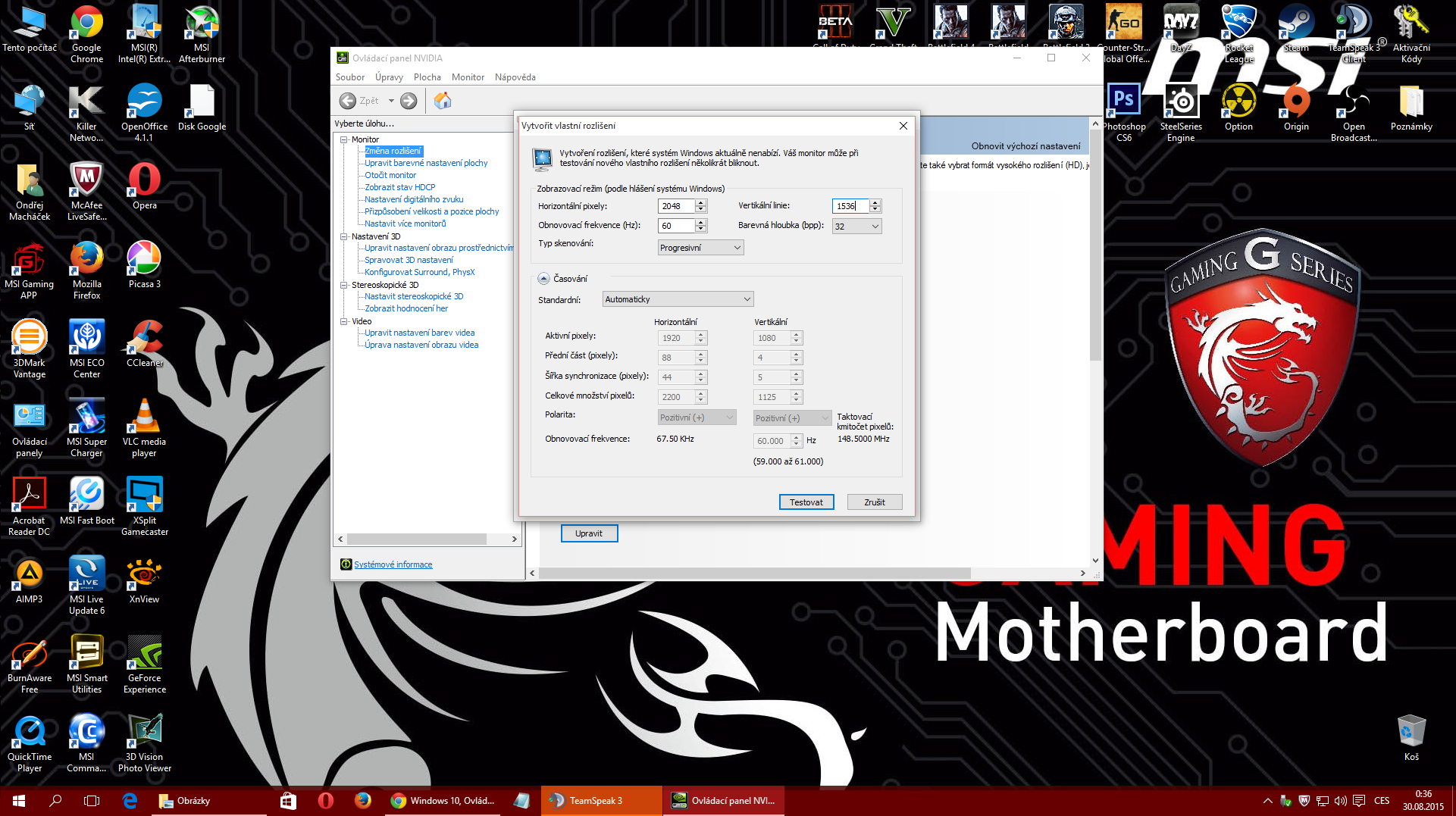

Hezký večer,
zkuste plácnout na tlačítko "Upravit", z uvedeného obrázku, v dalším dialogu na "Vytvořit vlastní rozlišení...", přijmout podmínky a v dalším dialogu nastavit vlastní rozlišení.

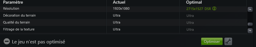

Ono, tuto funkci ti muzes nevedomky nastavit "NVIDIA EXPERIENCE" pri spusteni optimalniho profilu pro urcitou hru, kde i na FHD monitoru, ti muze nastavit nativne na"2715x1527" ani nevis presvedcit se muzes zde :
[img=/file/view/23598-n-game-png]http://pc.poradna.net/file/view/23598-n-game-png[/img]

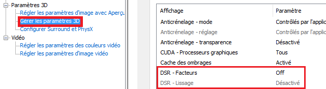

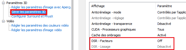

A v kontrolnim panelu tu funkci najdes pod nastavenim 3D, hlavne musi byt DSR <OFF>
[img=/file/view/23599-nvidia-png]http://pc.poradna.net/file/view/23599-nvidia-png[/img]
Tak jsem si všiml teď že i v nápovědě je to napsané:Chcete-li povolit vlastní rozlišení, vypněte faktory DSR...Jenže druhá věc je, že i když to vypnu a nastavím si vlastní rozlišení tak se mi žádné z daných rozlišení prostě...jediné které se ukládají jsou ty co mi nabízí nvidia experience jako je zde na obrázku co ukazujete 2715x1527 DSR....
