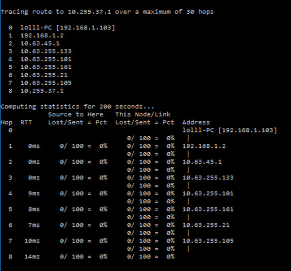

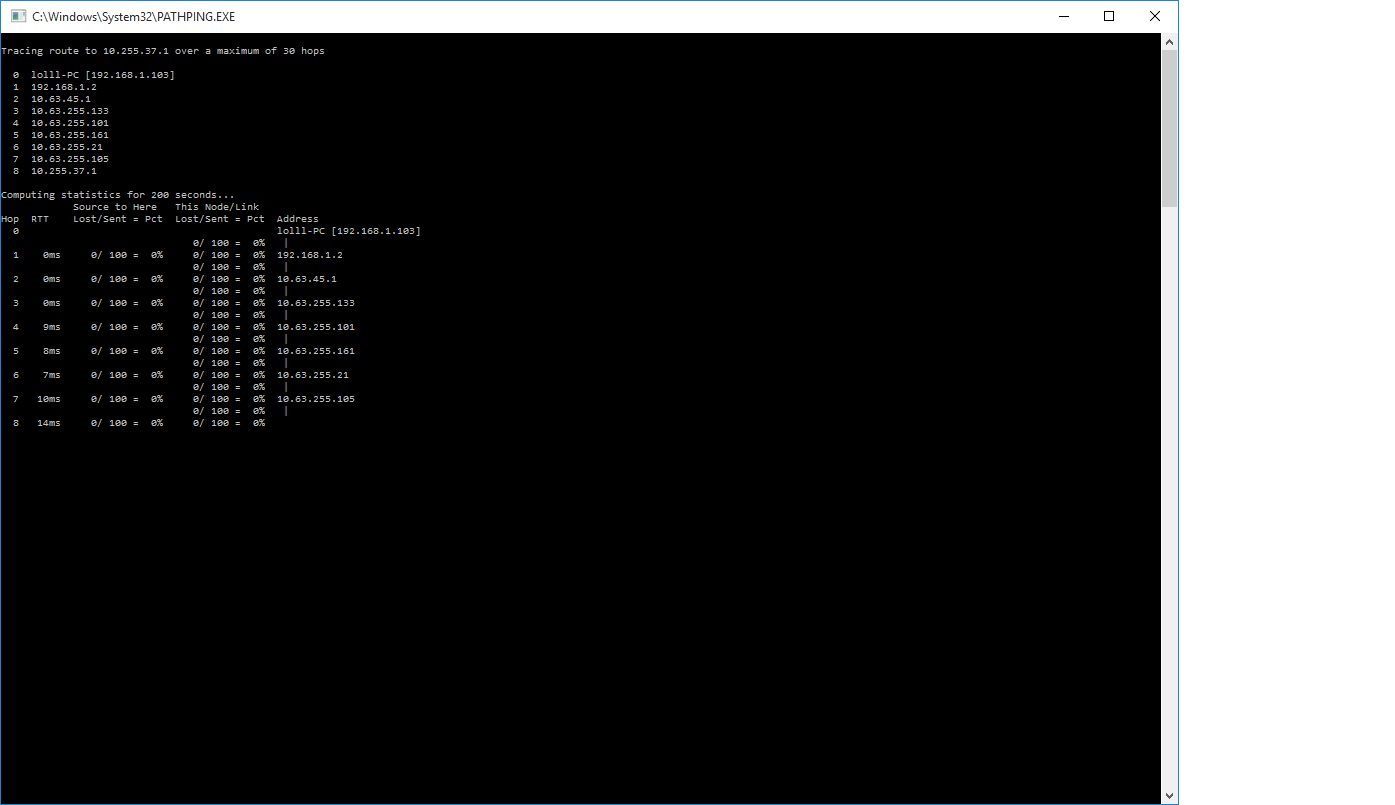

tady je SS z toho pathping seznam.cz
leitooo 31.08.2015 00:04
leitooo
Já tam žádné ztracené packety nevidím.
IQ37 31.08.2015 00:43
Navíc - kam jsi to vlastně trasoval? Narozdíl od toho, co tady píšeš, tam není žádná ztráta packetů.…
Např. adresy 10.63.255.xxx i 10.255.37.1 jsou dost podezřelé ve zdejších kočninách.
IP ze které píšeš je značně odlišná... To si děláš srandu nebo co?
[23581-screen-png]
