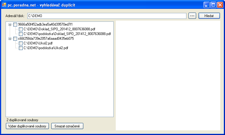

A to jako PC Poradna ještě nemá svůj vlastní mazač?
No tak už ano:
![[http://pc.poradna.net/file/view/23595-vyhledavac-p c-poradna-png]](/file/view/23595-vyhledavac-pc-poradna-png)
STAŽENÍ
Hint:
Zgrupované jsou stejné hashe.
Hezký, v čem jsi to udělal? To jde i v powershellu takhle, ale nechce se mi dělat s forms (a navíc s nimi ani moc neumim) :)

Buď to nefunguje, nebo s tím neumím zacházet.
Ale našel jsem tohle, viz obrázek. Ale jak dál? Označit a vymazat 1 či 2 řádky? Nerad bych něco zvoral.
... mne sa to nejako nezdá - ako môžu byť za duplicitu považované súbory s rôznou veľkosťou?
No, zadal jsem hledání jen podle názvů, ne podle velikosti souborů.
.. bud budeš soubory porovnávat podle MD5 nebo se na to rovnou vykašli ..
Asi jo, protože 500 MB které to našlo mě nevytrhne.
