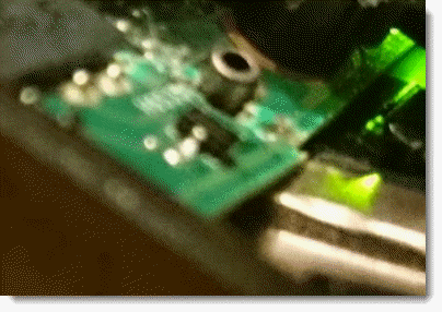

spadol mi notebook ASUS X550V na zem a zrovna tak nestastne, ze dopadol na lavy dolny bok. obrazovka je uplne v poriadku,aj notebook funguje uplne normalne (aj teraz z neho pisem) ALE odbilo sa z neho a nejde zvuk. konkretnejsie, z laveho dolneho rohu sa odbil trojuholnik (cca 1cm2). po pade isiel aj zvuk, ale ako som to chcela skontrolovat, zapojila som tam sluchatka (presne tam, kde je konektor ten notebook dopadol). notebook zareagoval na pripojenie sluchatiek ako vzdy, vyskocila taka tabulka , potvrdila som pripojenie sluchatiek.potom som zacala ˇvyrovnavatˇto miesto, kde dopadol a odpojila som sluchatka a potom to uz neslo. a neviem ci som poskodila nejaku suciastku, ktora sprostredkovava zvuk tym, ze som sa to snazila opravit alebo to nejde iba preto, ze pocitac si stale mysli, ze ma zapojene sluchatka. teraz ked ich ale zapojim, nejde zvuk ani cez ne. no a moja otazka je, ze ci sa to oplati dat opravit alebo treba kupit novy notebook. pripajam aj foto toho, co sa stalo. dakujem za kazdu odpoved a samozrejme viem, ze som sa do toho nemala pustat sama, ale asi som skratka konala skratovo.

Uf. Vidim spravne ze sa zlomila aj doska (to zelene)? To potom opravit moc uz asi nejde, resp. zavisi od toho ze co vsetko tam je utrhnute uz, moze notebook trebars prestat fungovat aj uplne. Opravit sa to da len novou doskou za povedzme 5-10 tisic apod. Nejaky kutil elektronik ktory ma pajkovacku by pripadne mohol za flasku skusit predratovat kontakty tej zlomenej dosky iduce na konektor, ak su viditelne tie ktore su prerusene, ale nemusi to byt mozne (tie dosky maju vedenia aj vnutri dosky).

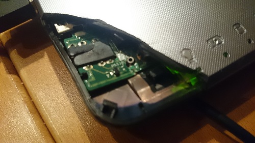

dobry vecer, dakujem za odpoved:) ano, zlomena je aj doska. a pajkovacku mam aj ja a viem s nou robit, ale neviem, ci by stacilo skusit vyriesit tu poskodenu cast- pripadne ci sa da kupit nova iba ta ˇzelenaˇ cast alebo treba vymenit komplet celu dosku (co je vacsai investicia a neviem, ci by sa neoplatilo tym padom radsej kupit novy ntbk)...pripajam foto...ale musela som to zas zmensit aby to vobec tato stranka uploadla...a este raz dakujeeem:)
Stale to nevidim poriadne ze jak tam ta doska je zlomena. vsetky dosky mozu byt zelene, neviem jaku myslis "zelenu cast". V notebooku moze byt aj len jedna doska cez cely notebook, a moze byt aj cela zelena :) Ak to boli 2 oddelene dosky tak to este by potom bolo dobre, ale vidim ze mas prasknuty aj ten konektor tu umelu hmotu jacku, tak kvoli tomu nefunguje zvuk asi vobec - kontakty nemaju kontakty alebo maju stale kontakty, detekcny kontakt a tie kontakty na jack. Mozes skusit tu umelu hmotu jacku nejak nazad sformovat do kvadra tak jak ma byt, ale asi bude lepsie vymenit jack. Ak je teda zlomeny ten jeho umelohmotny obal.

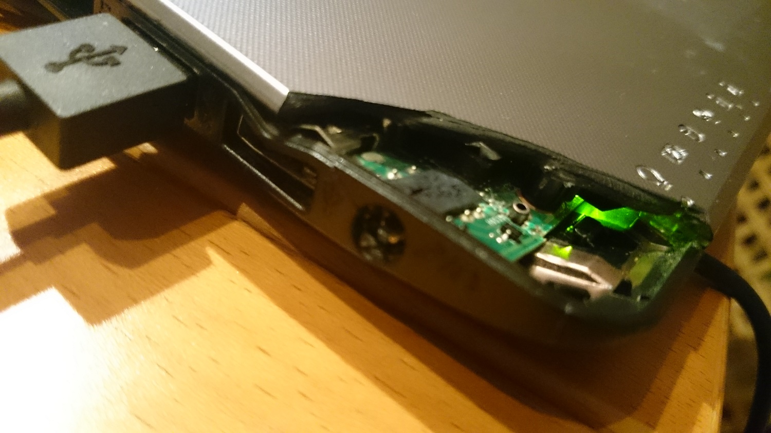

Udělej foto (nemyslím mobilem, ale normálním foťákem) toho rohu s co nejlepším rozlišením ze předu(od kontrolek) z úhlu cca 120° k desce? (aby byla vidět celá délka lomu )
No vida,
z tohodle pohledu to zas tak tragicky nevypadá(i když žádná sláva to rozhodně není) - je to jen částečně nalomené na kraji
Důležité spoje zvrchu na desce se zdají, že prasklé nejsou (jsou naštěstí jen asi trochu odlepené od desky)...akorát na kraji se musí spoje přemostit drátem ( nebo stačí jenom cínem )
Ze spodu je to ovšem otázka(co se nahoře uvolní, to se dole protáhne), ale budeme důvěřovat ( s oběma očima přimhouřenýma) pružnosti laminátu a pevnosti případných spojů-mohlo se to jen smyknout bez poškození jako nahoře akorát z opačných stran. Moc věcí tam zespodu v tomhle místě ale nebude.
Takže vyrovnat, podložit, stlačit a slepit na kraji trochou patexu a páječkou spravit dráhu přerušeného spoje na kraji a doufat.
Zásuvka jacku je prasklá a plíšky uvnitř jsou možná ve zkratu - měla by se vyměnit(odpájet - ale to pravděpodobně asi dělat nikdo nebude).
Dá se ale vyvést dráty z NTB ven a připájet na zakoupenou klasickou jack zásuvku.(udělala by se prostě taková prodlužka)
- rozlomil bych tedy na zásuvce bakelit, provedl zmíněnou pájecí operaci, izolačku nacpal mezi kontakty původní, a zafixoval patexem.
zvuk by potom byl zachráněn.
Myslím, že zbastlit by to určitě šlo. Jestli máš nějakýho známýho, kdo hoví elektronice /PC, tak to pro něj nebude problém.
Je to sice šílenost, ale jak se znám, šel bych do toho.Buďto zdar nebo nezdar, no..
