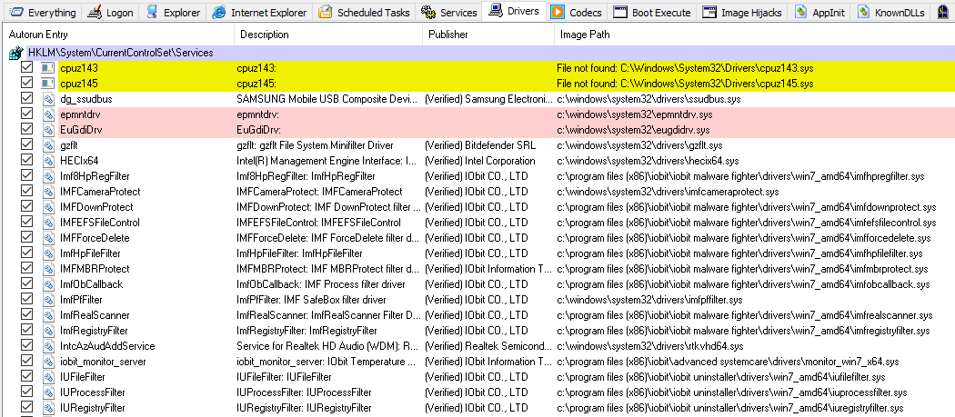

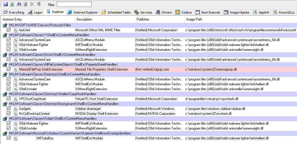

No, vtip je v tom, že z té modré obrazovky, kam jsem se dostal po přihlášení do účtu Administrator, se trojhmatem sice dostanu k seznamu možností, ze které lze s úspěchem použít pouze "Odhlásit se". taskmgr.exe nelze spustit: píše tu stejnou hlášku jako v případě explorer.exe (viz v mé původní zprávě).
Autoruns (který jsem kdysi dávno už použil, ale spíše jen ze zvědavosti) jsem vyzkoušel, ale bohužel nejsem z toho 2x moudrej, nejsem expert... :-|
Uložil jsem výsledek do výpisu:
FERDINANDT%C3%93TH.arn
Dnes mi s tím dost pomáhá právě ten soft od IOBitu Adwanced System Care, který běží dokonce na více strojích (tj. na noťasech členů mé rodiny, poněvadž při zaplacení 1roční licence dostaneš jakousi "multilicenci" pro 3 PC) a ten mi vždy posloužil bez jakýchkoliv potíží, nic "nepošramotí" v kompu, je to rychlé, a po čištění vše funguje v pořádku a tak pomáhá i k hladšímu a rychlejšímu běhu systému (to vše říkám na základě 10tiletých zkušeností s touto aplikací).
Ten process explorer je podobný taskmgr.exe - taky jsem to pustil, ale výsledek mi absolutně nic neříká:
System%20Idle%20Process.txt
Předtím jsem ještě zkoušel na něco přijít pátráním pomocí HijackThis-u. Výsledný log je:
hijackthis_2021-02-16.log
a nevím, co s tím... :-/

jak ti pomáhá Adwanced System Care vidíš zrovna před sebou: v nějakých účtech se ti nespouští průzkumník. sem jsi dal výpis z účtu kde ti normálně průzkumník a z něj spuštěné uživatelské aplikace (chrome, excel, totalcmd, notepad).
všechny čističe odstraňují temp soubory, na kterých můžeš poznat zrychlení odezvy systému. stejně funguje čištění disku ve windows. ostatní akce co dělá jsou buď placebo s nulovým účinkem, nebo to co teď vidíš.
hijackthis: podívej se na datum jeho vydání. na 64bit systémech dává nesmyslné výpisy (část jsou zbytečnosti které kvůli svému stáří nezná, část chybí protože 64bit, další část chybí protože autory tehdy nenapadlo je sledovat)
přesto nejsem odvázaný z těchto položek:

antivir / antispyware: procesy IObit Malware Fighter ti zabírají přes 1 gb. to mi nepřijde normální.
mrknul jsem se při instalaci i na ten autoruns. jak to říct slušně... ty asi hodně věříš chipům, živě apod články o různých čističích a podobném hnoji.
ačkoli těm sw běží jen pár služeb a skoro nestojí za pozornost, podívej se kolik mají různých filtrů (drivers), což jsou ovladače s vyšší prioritou, s přísnějšími nároky na sw kompatibilitu, nejsou vypnutelné za chodu:
https://pc.poradna.net/files/92322-autoruns-ft-drivers-png
ale hlavně se mrkni, kolik doplňků je navázáno na průzkumník, je jimi dost zahnojen - producent iobit chtě nechtě vypadá jako sprostý podezřelý:
https://pc.poradna.net/files/92323-autoruns-ft-explorer-png
libuješ si jak ti to urychluje pc, ale nevadí ti, že jeden z těch krámů u tebe zabírá gigabajt paměti.
mě takto někdo řádit na pc, tak ho od něj ženu svinským krokem a nastupuje odinstalace.
