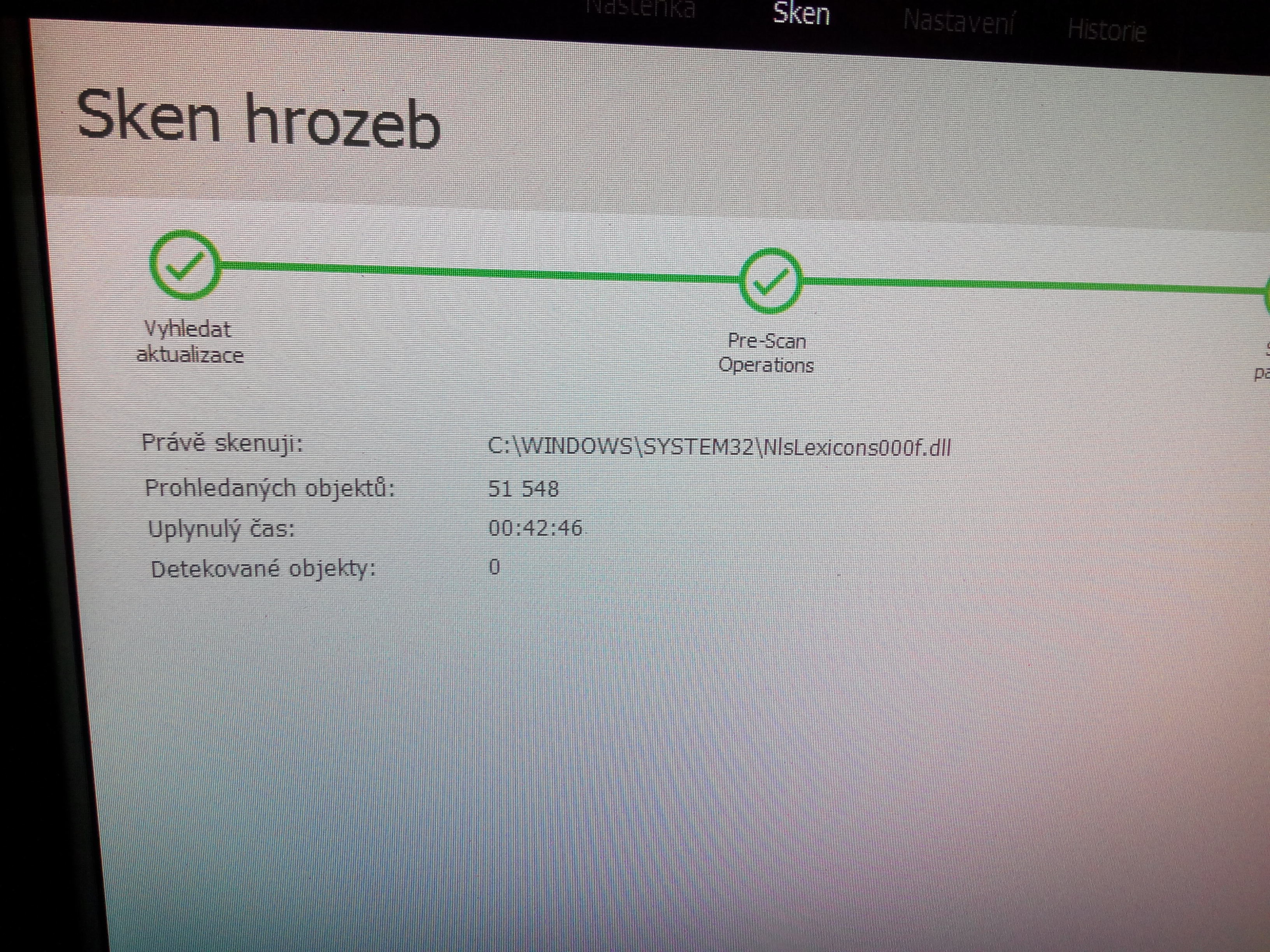

Přidat otázku mezi oblíbenéZasílat nové odpovědi e-mailemVyřešeno MBAN Sek
zkusil jsem projet zde doporučovaným MBANem, staženým odtud :www.malwarebytes.org .
Dal jsem skenovat,vše v pořádku než dorazil k systémové složce, název jsem zapomněl. V tu chvíli se to v obouch případech skenování seklo,zamrzl celý počítač a musel jsem ho restartovat.

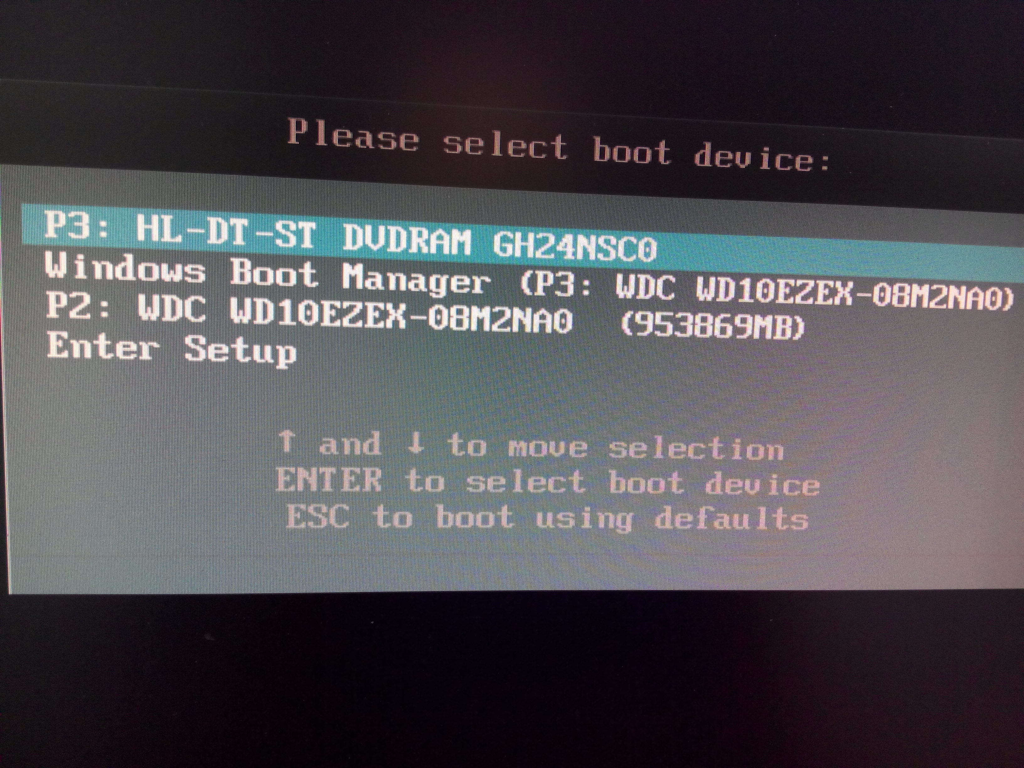

IQ37 27.09.2015 12:41
V příloze je foto F8. Je to tedy pod jinou klávesou?
davidrome 27.09.2015 12:48

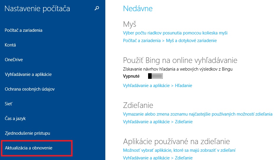

POSTUP - prepnutie do núdzového režimu Windows 8:
1. Potiahnite prstom smerom od pravého okraja obrazovky, kliknite na tlačidlo Nastavenie a potom na položku Zmeniť nastavenia počítača .
(Ak používate myš, nastavte ukazovateľ myši do pravého horného rohu obrazovky, presuňte ho nadol a potom kliknite na tlačidlo Nastavenie a potom na položku Zmeniť nastavenia počítača .)
[http://imgbank.cz/images/2014/09/21/Windows_nastav enie_PC.jpg]

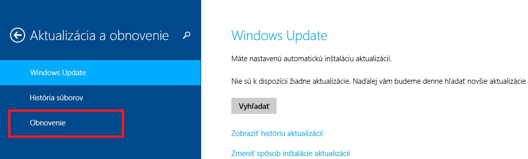

2. V oblasti Nastavenie počítača kliknite na položku "Aktualizácia a obnovenie".
- otvorí sa vám táto ponuka:
[http://imgbank.cz/images/2014/09/21/Windows_obnove nie2.jpg]

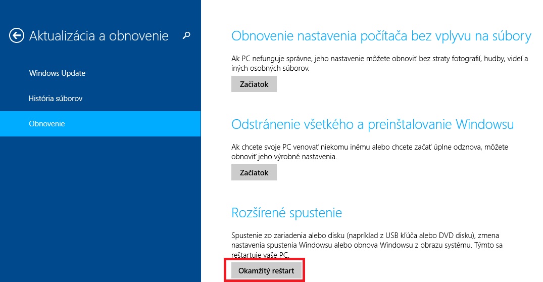

3. Kliknite na "Obnovenie"
[http://imgbank.cz/images/2014/09/21/Windows_obnove nie3.jpg]
4. Kliknite na "Okamžitý reštart:
- otvorí sa vám ponuka "Výber možností":

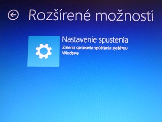

- otvorí sa vám ponuka "Rozšírené možnosti":
[P1070130.jpg]
6. Kliknite na "Nastavenie spustenia"

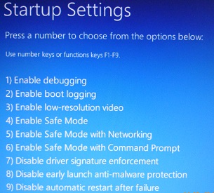

7. Kliknite na "Reštartovať".
- počítač sa vám reštartuje.
- zobrazí sa vám ponuka pre výber z ponuky od poradového čísla 1 až po číslo 9:
[P1070132.jpg]

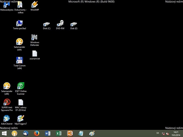

8. Stlačil som klávesu 4 - pre spustenie SAFE MODE.
Win 8.1 (x64) sa spustil v Safe mode:
[http://imgbank.cz/images/2014/09/19/Windows_nudzov y_rezimlpDut.jpg]
