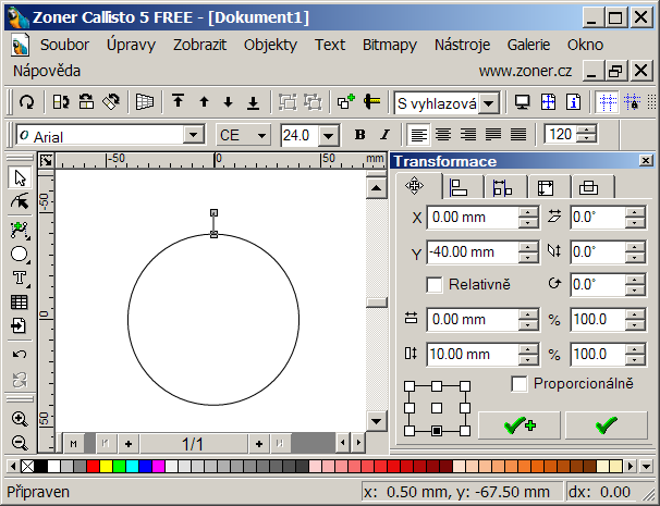

Třeba Zoner Callisto umí posouvat střed rotace jen v rámci daného objektu:
[http://pc.poradna.net/file/view/23784-zc-png]

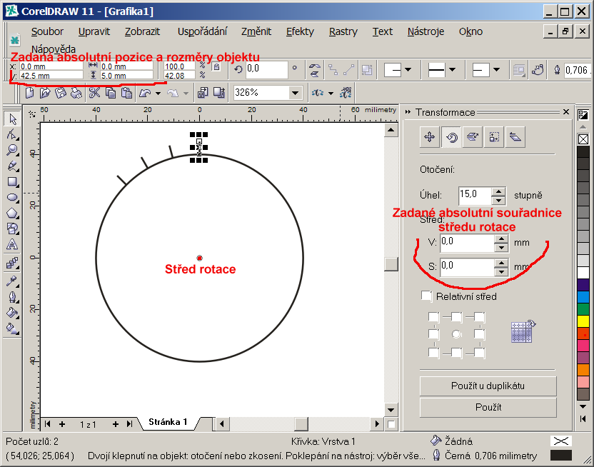

Potřebuji toto:
[http://pc.poradna.net/file/view/23785-corel-png]

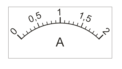

Nevím jak bych bez posunu středu rotace přesně nakreslil a vytisknul například takovýto štítek na měřící přístroj:
[http://pc.poradna.net/file/view/23786-stup2a-png]
Jsem asi natvrdlej, ale proč by se měl kvůli stupnici měřáku posouvat střed? Pár desítek už jsem jic…

Jsem asi natvrdlej, ale proč by se měl kvůli stupnici měřáku posouvat střed? Pár desítek už jsem jich kreslil, (sice pravítkem a kružítkem):-) ale střed je vždycky tam co je osa systému.
Jo a na tom druhým obrázku vidím nějakou volbu "relativní střed". To se nehodí?
