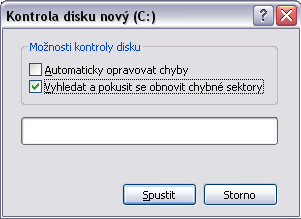

K první chybě - spusť nástroj CheckDisk, jak je Ti doporučeno: http://jnp.zive.cz/chkdsk-proklepnete…

Jak masku nastavit správně? Děkuji Chkdsk našel problém s přidělěním volného místa pro MTF ale ne n…

Kontrola povrchu disku (viz Brtník výše) proběhla?
Taky může bejt samozřejmě problém v HW - nabootuj nějaké Live-Linux-DVD; pokud to bude zlobit i v něm, jde o HW problém.
Proběhlo co? S jakým výsledkem?
Můžeš se prosím vyjadřovat přesně a odpovídat na všechny otázky? Já Ti do hlavy ani na monitor fakt nevidím.
Pokud se nemýlím, tak torrent pracuje správně i s neveřejnou adresou, jediné omezení jakožto pasivní uživatel je v tom, že můžeš stahovat jen od těch aktivních.
Proběhl v pořádku, jen ne jedné nesystémové jednotce našel nějaký problém s volným místem a ten opravil. Od té doby je prvotní hlášení neobjevuje ID55. To je vyřešeno, ty další co se objevují. Pardon
