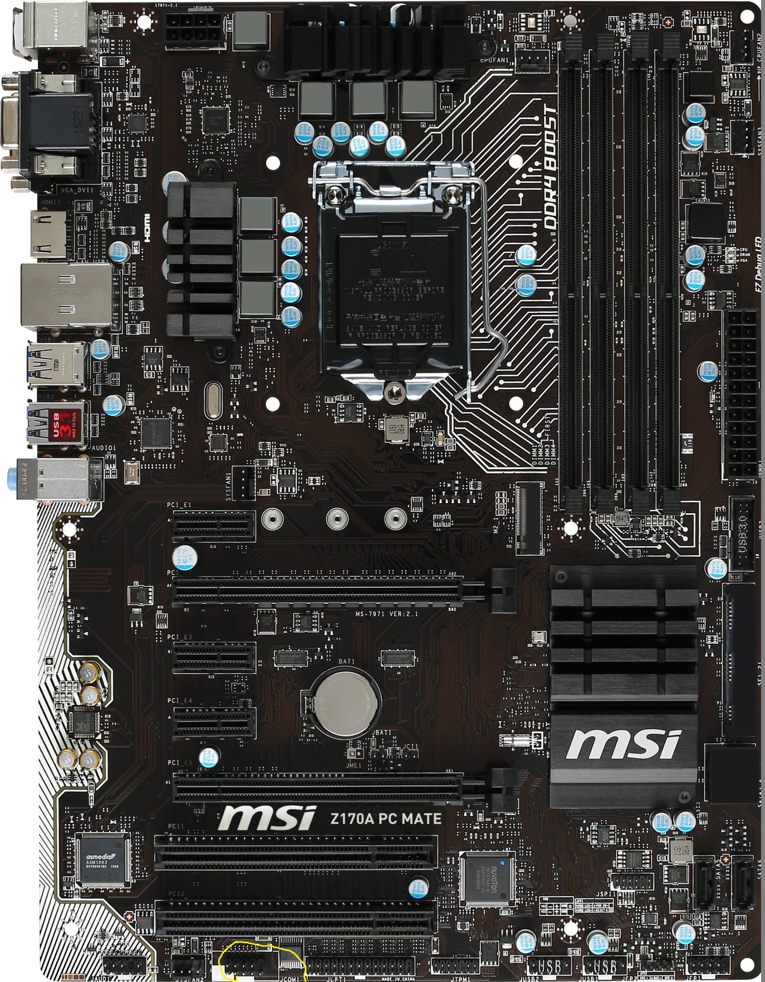

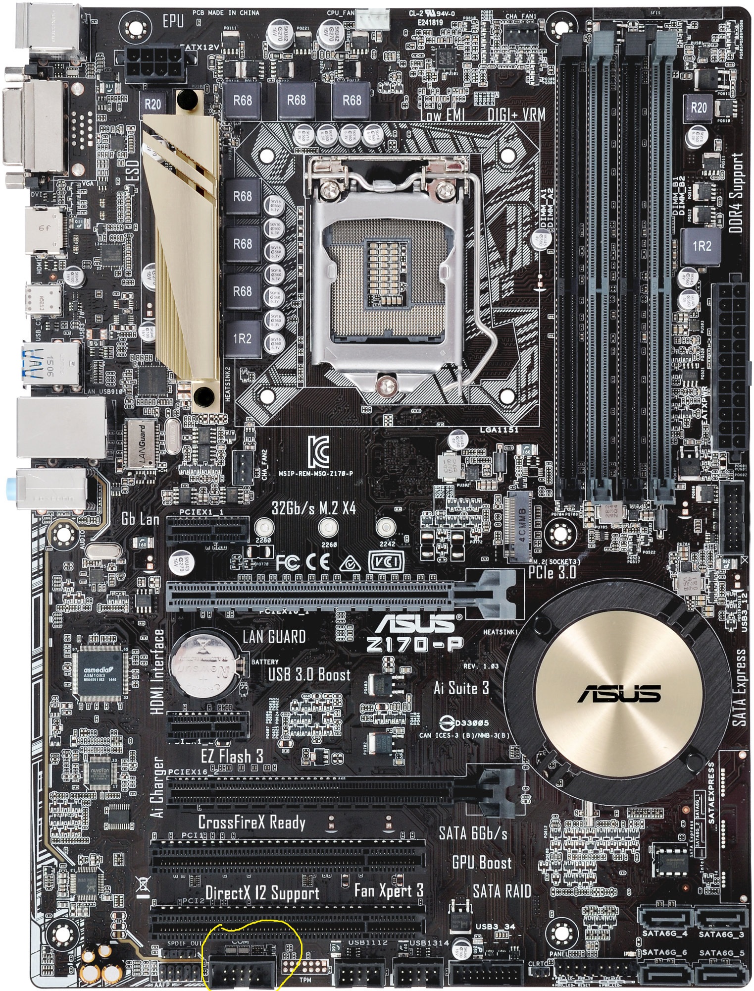

A co je tohle?
jezekhifi 01.11.2015 18:12
jezekhifi
bravo, nasiel si dva modely. a co zvysnych 99 modelov?

Jasně jsem psal, že to mají pc desky. I moje to má. A nehodlám se dávat stovky fotek. Schválně jsem…
jezekhifi 01.11.2015 22:04

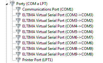

Třeba můj notebook: (má jen virtuální COM porty): [http://pc.poradna.net/file/view/24035-comport-pn…
touchwood 01.11.2015 21:56

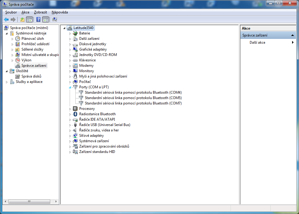

Jaké COM porty máš k dispozici ve svých Windows 7?

Wikan 01.11.2015 20:26
Kdyz se kouknes do spravce zarizeni, jaké COM porty tam vidis? Pripadne mas urcite moznost si COM po…
