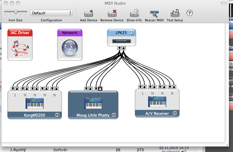

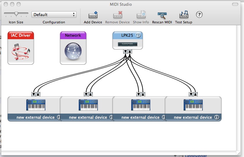

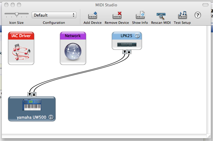

väčšina nízkoúrovňových programov a la firmware nepodporuje regionálne a podobné znaky,takže slovíčko "zesilovač" by v ňom bolo dosť problematicky realizovatelné...navyše externé usb/firewire zvukovky,pokial majú inštalované svoje ovládače,tak majú aj svoje pomenovanie v inštalovaných ovládačoch,tie,čo ovládače nevyžadujú,fungujú cez všeobecný jednotný systémový usb class audio device ovládač,ktorý je pre všetky takéto zvukovky spoločný a nerozoznáva jednotlivé typy takýchto zvukových zariadení,ale zobrazuje v systémre názov toho,čo umožňuje-sprostredkováva ich fungovanie...zrejme by si chcel mať k dispozícii niečo podobné ako je na priloženom obrázlu,ale to umožňuje len macos,linux,win bohužial nie...viz obrázok
ovšem pokial tam bude usb class audio device, to nebude na prvý pohlad rozoznatelné,ktoré ku ktorému patrí,lebo všetky class compliant devices pôjdu len pod jednou jedinou inštanciou usb class audio device ovládača,windows neunožňuje spustiť viac audio zariadení súčasne pokial to nepodporuje hardware zariadenia a jeho konkrétny ovládač vytvorený výrobcom konkrétneho zariadenia,za normálnych okolností je vždy aktívne len primárne zvukové zariadenie,takže zobrazenie podla pripojenia v tomto prípade nevyrieši nič,uvidí len momentálne aktívne zariadenie,ktoré použije všeobecný usb audio ovládač,neuvidí ďalšie zariadenia v reťazci zapojenom na tom zariadení,v mojom konkrétnom prípade by videl len usb zvukovú časť yamaha UW500,už by nevidel hw synth XG50,ovládaný pripojenou akai lpk25,nevidel by cez akai pripojený moog little phatty a synth Virus TI etc,stále by videl len primárne aktívnu yamaha usb audio class device,ktorá funguje aj bez svojho továrenského ovládača pomocou systémového class usb audio device ovládača,pod win to jednoducho nejde prepojiť a zobraziť tak,aby všetky zariadenia v reťazci boli zobrazené a aktívne priamo v systéme súčasne a už to vôbec nejde zobraziť,pokial jedno nadväzuje na druhé bez priameho pripojenia k počítaču..pozri teraz priložený obr.toto vo win nespravíš nijako....
