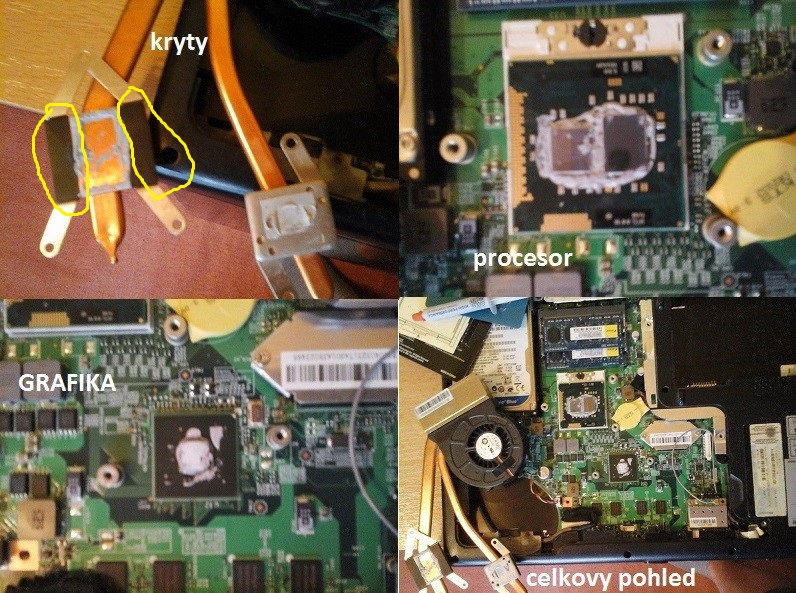

Zdravím, už jsem tu psal ohledně problému s přehřívání, došla mi pasta a ted chci plnou podporu od vás jak pastu správně rozetřít aby se neopakovalo to co jsem včera celý den řešil, mohu poslat fotku cpu i grafiky jak to tam vypadá, je to trochu jiné než u pc sestavy. Vydržte chvilku hned pošlu fotu.

ohZ Je to jakési dosrané tam, asi to všechno očistit ?

Tu starou rozhodně vyčisti, máš jí tam strašně moc.
Wikan 16.11.2015 14:11
vyčistit ji uplně ? aj ty kryty i u procesoru a grafiky ? nemůže se něco pokazit ?

Když to uděláš opatrně, tak se určitě nic nepokazí.
Wikan 16.11.2015 14:15
začal jsem s čištěním, vyčistil jsem u procesoru i u grafiky, ale na těch krytech je to tvrdé jak be…

Isopropyl, nebo zkrátka nějaký alkohol. Hlavně ne RUM.

tak do toho se pouštět nebudu , hodím tam navrch kapičku i na to tvrdé a na ten procesor po 2 kapičk…

Ked nedas prec to tvrde, tak to chladit dobre nebude. To nemate doma alpu alebo nejaky 70% alkohol a…
MM.. 16.11.2015 16:07
To tvrdý musí dolů. Oškrabej to dolů něčím plastovým, zbytek setři lihem, či něčím takovým. Určitě m…
Prasak 16.11.2015 16:30

oha u procesoru me na kraji nepatrně vyskočila bíla lajna, ale to asi nevadí. nejde to moc vidět, al…

No nožem zrovna ne, hrozí, že to podře. Jinak pro tazatele příště tu černou pásku na chladící ploše…

Ne na chladící ploše je černá páska viz snímek nahoře, já ji ta měl taky. Neslouží k chlazení, ale n…

Nejspíš to slouží jako podpěra. Něco podobnýho bylo u starých Athlonů XP.

Tohle jsem chtěl dopsat.:-D Edit sorry ted mě to došlo, jestli tam není s duvodu ochrany kvuli skra…

aha no ja by som to tam radsej nechal. Neviem naco to tam je, ale skor to ma mechanicky a izolacny z…
