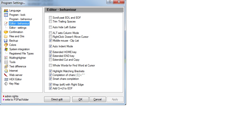

Dik za reakciu, prikladam obrazok nastaveni, predpokladam, ze je to moznost "Alt sets column mode",…

ZKoušel jsem to s oběma nastaveními. Pokud je neaktivní, nastavení bloku zůstane do kliknutí myši. P…

Záleží na tom, jak je sloupcove označení nastavené.
Pokud je povoleno označování pomocí myši (Alt+myš), pak se to po normálnímj kliknutí mění na standardní a blok je možné označovat při stisknuté klávese Alt.
Pokud je tato možnost vypnutá (Nastavení programu / Editor 1 - Sloupcový blok myš+Alt), pak označení zůstane
Jinak doporučuji přejít na aktuální verzi
