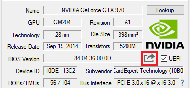

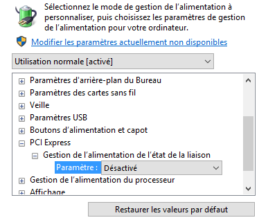

• GPU <1046>, MEMORY stahni na <1700>/original 1753 , nezpomen na to nastaveni napajeni pod <WIN a NVIDIA> jak jsem psal do SZ.

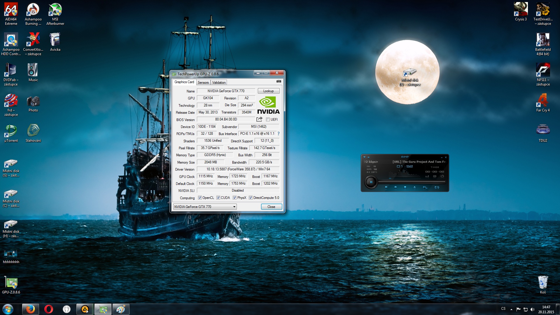

• Uz jsi provedl ten FLASH <V-BIOS> ? (GPU-Z ti pise jakej V-BIOS, jelikoz je mozné ze je tam jeste ten co jsem upravoval a neni original)
TiP~ Original V-BIOS si stahni zde : https://www.techpowerup.com/vgabios/index.php?manu facturer=MSI&model=GTX+770
Flash jsem ještě nedělal teprve teďko jsem to začal zkoušet...
tohle nikde nemůžu najít....

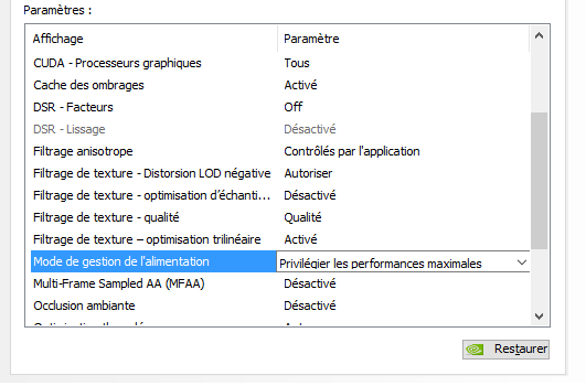

• PCIe:
[img=/file/view/24274-w-png]http://pc.poradna.net/file/view/24274-w-png[/img]

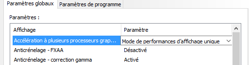

NVIDIA:
[img=/file/view/24275-1-png]http://pc.poradna.net/file/view/24275-1-png[/img]
NVIDIA MOD NAPAJENI:
[img=/file/view/24276-capture-png]http://pc.poradna.net/file/view/24276-capture-png[/img]
• Presné ceské oznaceni bohuzel neznam.
Teda to jsem se zapotil než jsem to našel

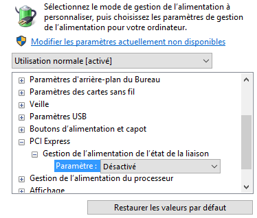

Takže OK nastavil jsem tam max úspora energie....asi ještě restartnout Pc ne?
DAZAKTIVOVAT max úspora energie
Lec, muzes zkusit obe moznosti.
jo tak tak to sem ani nemusel hledat bylo to deaktivovaný a pak střední a max úspora.
Tak mám vše jdu zkusit hrát.

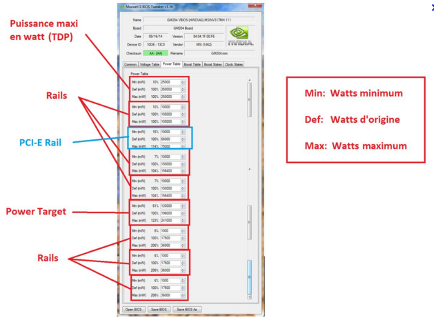

• Popripade ju FLASH z 80.04.B4.00.0D na 80.04.C3.00.38 V-BIOS ZDE, popripade s ten V-BIOS uprav, jestli se na to citis, zakladni nastaveni se da nastavit pomerne rychle, muzes pouzit kuprikladu prehledny "Nvidia GeForce Tweak ", takle si ji priradis hodnoty, napajeni etc né OC.

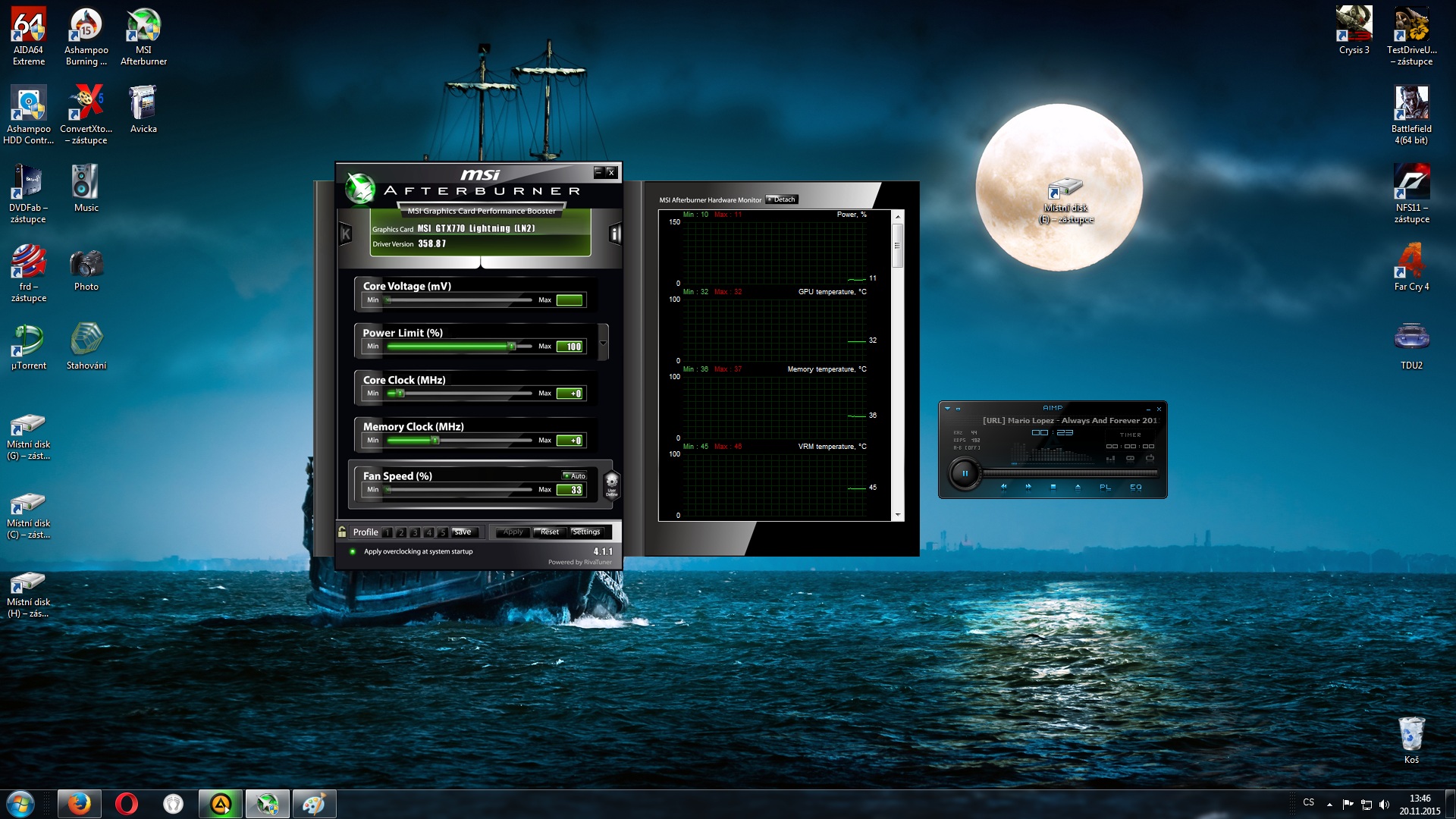

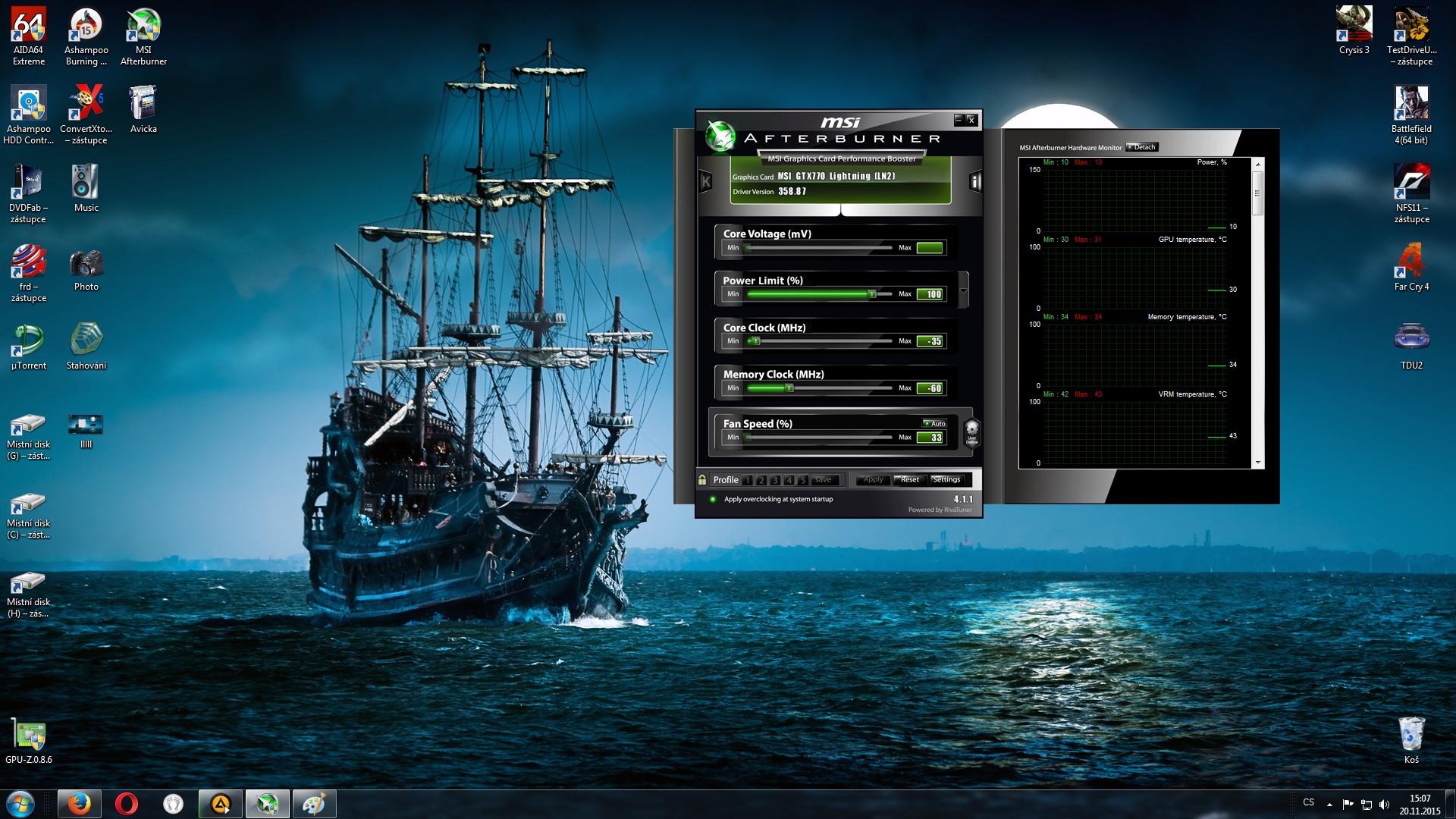

Jinak jsem to odehrál v Crysis k tý zničení věže Cellu a vše OK nastavení jak si psal a v MSI Afteburneru takto.
Jak si psal ve zprávách tak vemu Flashku naformátuju na Fat32 pak na ní hodím komplet soubory NVFLASH + ten bios cos postnul restartnu najedu do biosu a tam napíšu ten řádek jak si psal a je to?

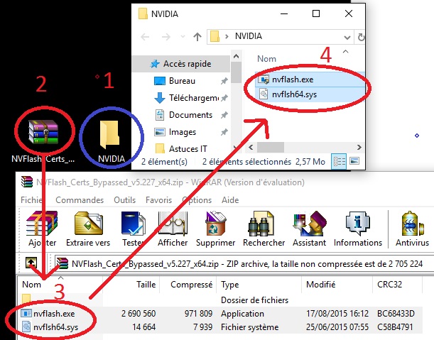

1) Stahni <NVFLASH ZDE>, je ve formatu ZIP. Verze v 5.227 ktera by mela podporovat GPU KEPLER.
2) Na plose si vytvor novou slozku a pojmenuj ji treba "NVIDIA", na jméne nezalezi. V tom "ZIP", jsou dva souboru "nvflash.exe, nvflash64.sys" tak ty soubory rozbal do vyse uvedené slozky "NVIDIA" Do té slozky pridej i novy ROM ktery bude prehravat ROM NVIDIA GTX 770
[img=/file/view/24291-sam-1-jpg]http://pc.poradna.net/file/view/24291-sam-1-jpg[/img]

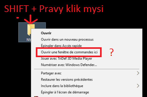

3) Ted potrebuji informaci, klikni na tu slozku co jsme vytvorily tak ze na tu slozku najedes mysi a stisknes klavesnici <SHIFT + PRAVE TLACITKO MYSI>, vyjede ti klasicka nabidka s moznosti spustit va "PRIKAZOVEM RADKU", mas tam moznost spustit prikazovy radek jako <ADMIN>?
[img=/file/view/24293-sam-2-png]http://pc.poradna.net/file/view/24293-sam-2-png[/img]
• Pak budeme pokracovat dal, kde v nasteveni systemu a materialu tu kartu desaktivujeme, pustime FLASH, udelame verifikaci, sken/CHECK LIST, zda-li je detektovana, nahrajeme a prejmenujeme novy <.ROM> a prejdeme na fazi <FLASH>, kde prepiseme dosavadni V-BIOS z 80.04.B4.00.0D na 80.04.C3.00.38
UPOZORNENI : Zda-li ti ted po predchozim (vcerejsim) nastaveni funguje, novy FLASH by mohl byt zbytecny a nema cenu ho provadet, v opacném pripade pred "FLASH" dezaktivuj vsechny potencionalni ochrané prvky <OS>, které by mohly byt na vine blokovani nebo odmitnuti prav dalsiho postupu.

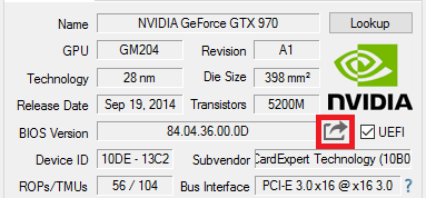

TiP~Silne bych doporucil, nainstalovat <GPU-Z>, a predesli <V-BIOS> zalohovat /klik na oznaceni a "SAVE TO FILE":
[img=/file/view/24294-gpu-z-png]http://pc.poradna.net/file/view/24294-gpu-z-png[/img]

Ja se k tomu dostanu až v pondělí ,ale zatím díky.Zkoušel jsem Crysis 2 ,3 a vše slapalo bez pádu potom co jsem to nastavil jak si říkal. (Když jsem to spustil předtím tak v systému to bylo OK ,ale jak jsem pustil Crysis 3 tak demo ještě OK, ale samotný hraní tak to po pár sekundách spadlo s hláskou chyba ovladačů jak si říkal že to hází) Ten postup si uložím popsano perfektne a kdyby se to začalo nějak drbat taky bych ten flash pak udělal, zatím to teda necham jak to je když to nepada, pak bych se když tak tady ozval.Jinak se ještě pak mrknu na ten MSI Afterburner protože mě to ukazuje nějak divně viz screen,do těch minusu jsem to nastavoval od 0 a vůbec jsem tam neměl žádný hodnoty jako u starý GTX560 970MHz takže sem stáhnul asi nějakou blbou verzi i když z jejich stránek od MSI,tak to zkusim stáhnout od jinud....

• Myslis na upravu V-BIOSU? Na to budet pro tvé GPU potrebovat stahnout : <NVIDIA tweak pro KEPLER> "v1.27", muzes stahnout i "v1.26".
• Jestli to budes upravovat sam, tak si davej opravdu pozor co a jak pocitas, klidne vse prepocitej radeji 3x a pozor na napajeni

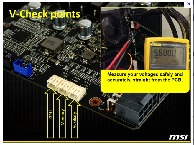

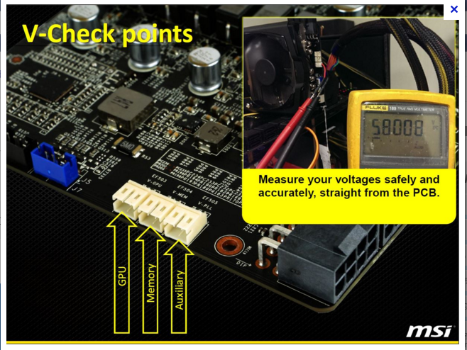

• Tva Graficka karta ma vyhodu ze ma <V-Check_Points>, kde vse muzes overit, premerit rucne, neni na tom nic tezkého, jenom rozumet co meris a rozumet zobrazenym hodnotam:
V-CHECK POINTS
[img=/file/view/24298-v-check-png]http://pc.poradna.net/file/view/24298-v-check-png[/img]
A musíš mít i ty meraky apod,to už je pro mě vysoká dívčí.
Musím padit do práce tak zatím zdar.

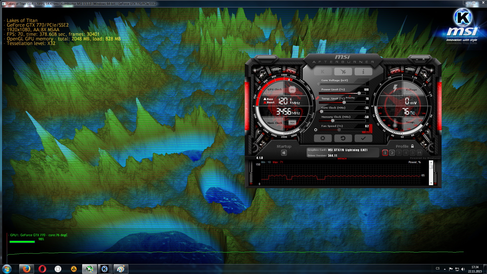

Tak jsem stáhnul jinej ten MSI ten EVGA mě moc nesednul nastavil to MEMORY CLOCK na -50 a CORE na -35 pak jsem testnul b Kombustoru [B] Lakes of Titan v1 X32...1920x1080... 8X MSAA na stres test a benchmark ten byl na 82FPS ,nic nepadlo vše Ok tak otázka zní jestli má cenu s tím vůbec něco ještě dělat když vše jede jak má ,alspoň to teda zatím tak vypadá.
(ve 3D Mark 11 to taky nespadlo vše Ok i když ten CPU je asi fakt brzda)
• Ta EVGA není spatny ale s jinym "SKIN".
• Jinak prozatím s tím nic cenu dēlat nemá
