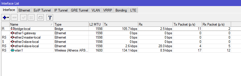

Tak sa snazim to rozchodit, zatial bezuspesne...
Nasiel som kopec veci okolo toho, aj ludi s presne rovnakym problemom, avsak bez riesenia. Bud maju len nastavene rovnake SSID a roaming klientov medzi AP neriesia, alebo maju WDS ale wireless. Jeden priklad za vsetky http://forum.mikrotik.com/viewtopic.php?t=61625#p3 37191
Len pre upresnenie mojej konfiguracie, medzi routrom a oboma AP su este klasicke switche, nemam ziadny kabel vyhradeny na prepoj AP1-AP2.
Skusal som vytvorit novy bridge a nastavit to WDS/dynamic, ale jedine k comu som sa dostal bolo, ze sa to snazilo robit WDS cez wireless. Moje dva AP vsak na seba dovidia len tak-tak, ked sa zatvoria dvere tak vobec, takze klasicke wireless WDS nie je riesenie. Mikrotik som doteraz nenastavoval a evidentne robim nieco nespravne. Zrusil som teraz vsetky zmeny/dufam/ a takto vyzera povodny interface list.
