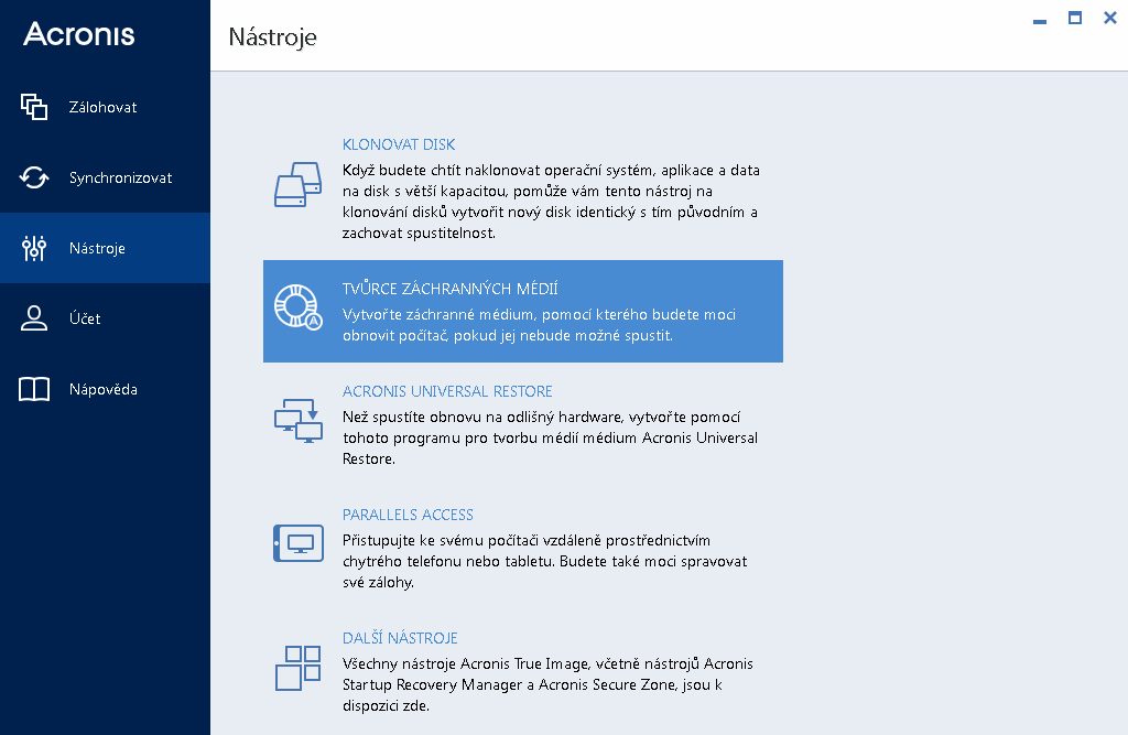

Tak třeba ten Acronis umožňuje vytvořit bootovací medium, návodů je hafo.

oba dva umí boot rescue cd, jinak bych je ani neuváděl. ostatně googlem si můžeš najít lepší.
u placeného acronisu to vypadá, že posuzuješ trial verzi, platit za to nehodláš a přitom nechápeš co píšeš.
v tom případě hledej free sw: u něj nedostaneš originální boot cd, ale musíš si ho z nainstalovaného sw vytvořit a připadne ti to normální.
