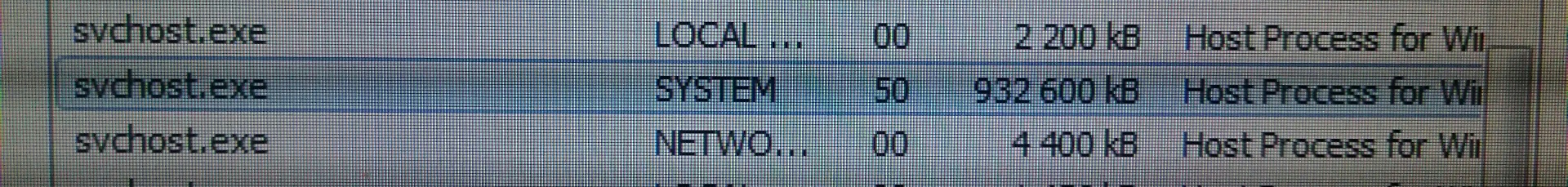

Takový dodatek. Na začátku hučí harddisk co to jde a potom už jenom procesor tak na 50%, zaplněná ramka a pořád hledá a hledá. Chápu že si to asi nacpe do ramky ať k tomu má rychlejší příštup, ale aby to hledal celý den a nic z toho? To nechápu :D

Když ty aktualizace nechám tak, tak to bude pořád zatěžovat pc a nepojede to..viz obrázek.
