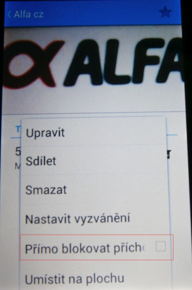

Tohle jde nastavit přímo v telefonu - v jednotlivých kontaktech. Je tam možnost Přímé blokování příc…
IQ37 13.01.2016 14:18
V tomhle telefonu to nejde.
L-Core 13.01.2016 20:24
L-Core
Možná to jde. Ono to není patrné na první pokus. Menu je vidět jenom při zvoleném kontaktu. Je to ta…
IQ37 13.01.2016 20:37
Asi tak: Chci blokovat 15 čísel, které v kontaktech nemám. Přece je tam nebudu zadávat, abych je mo…
L-Core 15.01.2016 05:17
L-Core
Přidat číslo do kontaktů není zase taková věda. Stejně ta čísla budeš muset někam zadat. Nebo - poku…
IQ37 15.01.2016 09:51
No ale tady hrozí,že se možná zablokují i čísla,která nechceš blokovat. Do té černé databáze někdo z…
