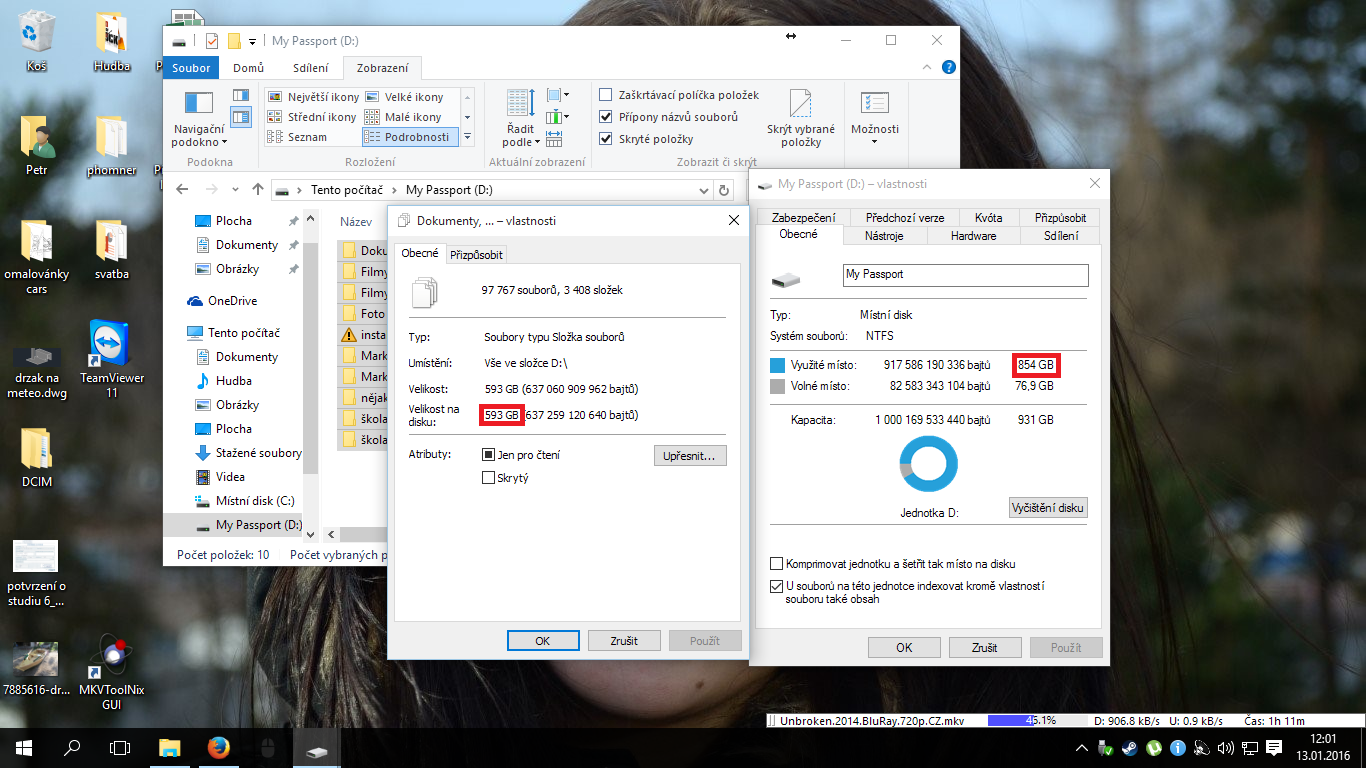

Ahoj všem,
ikdyž Vás nechci otravovat, tak nakonec musím, protože jsem úplně v koncích a snad ani google mi nedokáže pomoci...
Věc se má tak, že na mém extením HDD (WD my passport) s kapacitou 1TB je údajně obsazeno 854 GB a že mi zbývá nějakejch 77GB... jenže když označím všechen obsah v disku a poté si rozkliknu vlastnosti, tak zjistím, že obsah zabírá pouze 593GB... kde je problém?? kde mi lítá 300GB?
Po dlouhém bádání na googlu a čtení anglických stránek (i přesto že sem rozuměl půlku), jsem se dozvěděl, že to budou soubory jako je $MFT, $Logfile, $Secure,... prostě jedním slovem metadata...
Má otázka na vás tedy zní: Jak smažu tyto metadata? potřebuji na to stáhnout nějaký program, nebo to půjde z windowsáckýho prohlížeče?
Používám windows 10 64bit (ikdyž to asi není důležitý.....)
Disk je "naformátován" na NTFS, ale to můžete vidět i v obrázku
Předem mockrát děkuji všem pokoušejícím se mi pomoci.
PS: na přiložených obrázcích to pochopíte lépe než z textu
Zapomněl jsem ještě napsat, že jsem na to přišel po připojení HDD do TV... měl jsem tam spousty nesm…

Zapomněl jsem ještě napsat, že jsem na to přišel po připojení HDD do TV... měl jsem tam spousty nesmyslných složek pod názvem $recycle.bin, ale když jsem na PC koš vysypal, vyčistil jsem pouze 40GB. Navíc na televizi jsem jeden se souborů pustil a byl to film Rychle a zběsile 7, který stejně v tom koši (na hdd) uloženej nebyl, přitom na televizi se mi ukazoval, a stále ukazuje pod složkou $recycle.bin. Když jsem tedy pak najel do složky D:\$recycle.bin\ hezky mi to povědělo, že složka je prázdná....
Zobrazování skrytých souborů mám zaplé.
Opravdu nevim, kde je zakopanej pes a byl bych moc rád, kdyby mi nějaká dobrá duše pomohla.

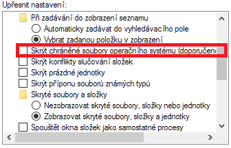

Chod do ovladacie panely - moznosti zlozky, a zaskrtni si zobrazit systemove subory. (alebo pouzivaj nieco ine a ne dementny pruzkumnik)
Potom si pozri jake tam mas naozaj zlozky na tom disku, hlavne system volume information a podobne. Mas tam nieco take?
(alebo tie kose, od 10 roznych userov. Cokolvek dalsie tam bude tak sa tomu da pridat opravnenie pre Everyone cez pravy klik zabezpecenie, a zmazat zlozky ktore nechces).
Děkuji MM.. Snad jediný který mi konkrétně odpověděl :-) bylo to v tom $recycle.bin , ale předtím jsem to neviděl, protože jsem neměl viditelné chráněné soubory OS. odškrtl jsem si teda že je chci vidět a složkám jsem přiřadil oprávnění na Everyone - Jak říkal mm.. a pak smazal.
Zajímaví je že do těch složek jsem něměl přístup, ale smazat šli... kdežto na Televizi jsem se dostal i dovnitř a pustil jsem si z té složky film který jsem mazal tak předměsícem.
