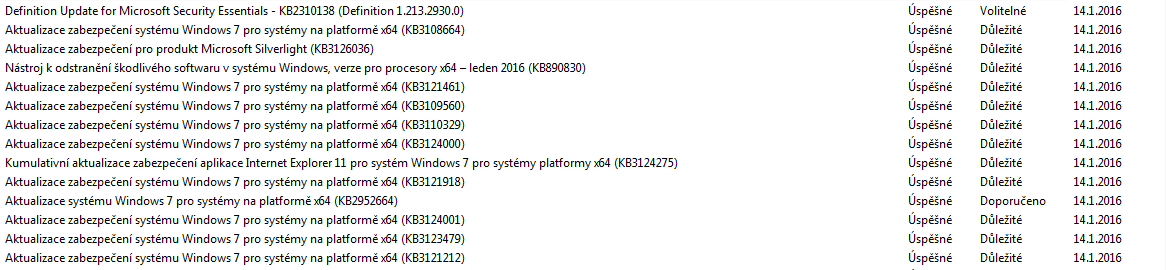

Tak jsem to několikrát zkoušel a bylo to jen chvilkové. I s odpojenou klávesnicí a myší to probudit nešlo. Zkusil jsem tedy odinstalovat poslední aktualizace, po kterých to přestalo jít a ejhle teď to jde probouzet jak myší, klávesnicí, tak i na casu. Čím by to mohlo být ? Nerad bych měl do budoucna PC neaktualizované. V příloze posílám foto o které aktualizace šlo.
Díky moc za pomoc :)
Skusaj ich instalovat rucne po jednej (a zakazdym restart) ze kedy to zas zacne blbnut. Neviem zhlavy o ziadnej ktora by takto rozdrbavala sleep, ono to moc nedava zmysel ze sa to ani neprebudi (pisal si ze sa netoci ani vetrak).
