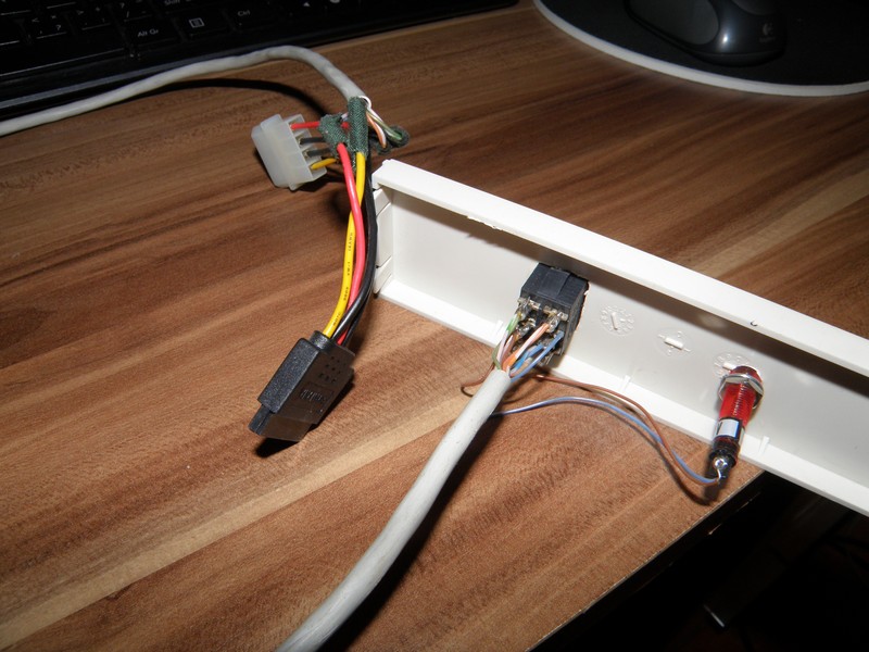

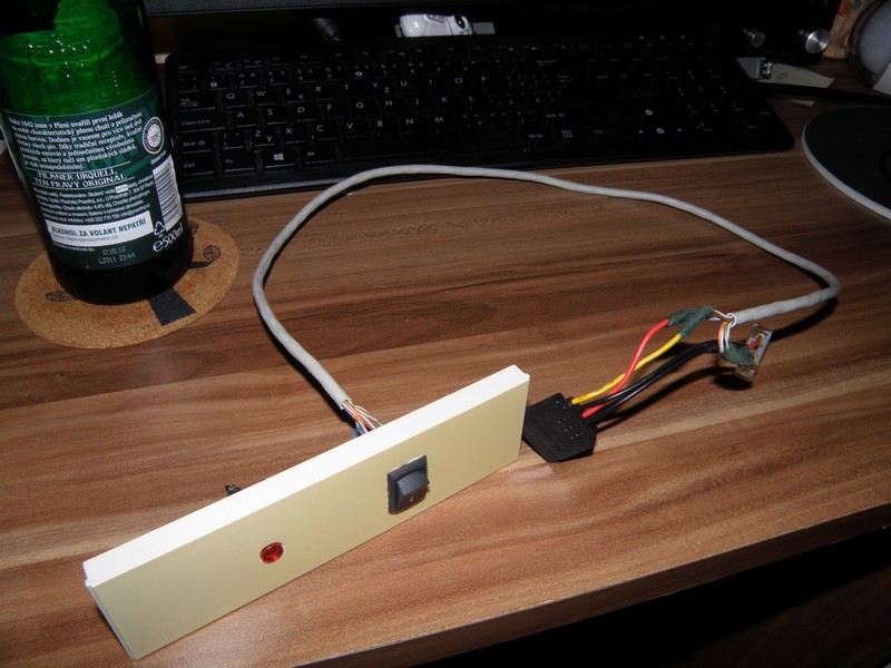

Já jsem si to vyrobil. Stačil k tomu vypínač a kontrolka 12V
Na jednom starém PC jsem měl něco podobného, vypínač a "světýlko" bylo v jednom :)
Jo, tohle řešení mě taky napadlo, ale jak to je zapojený?
Dvoupólový vypínač, jedním pólem spínáš +5V (červený) a druhým +12V (žlutý). Na fotce to je vidět celkem dobře.
No z té fotografie to moc vidět není.
Musí přerušený obě větve? Kdysi jsem někde viděl vypínač jen na jedný.
pokud nema prerusene obe vetve, tak to neresi to co by melo, v pripade poruchy zdroje tam muze jit proud, ktery odstreli elektroniku, takze potom k cemu by takove vypnuti bylo?
musí
kolébkový vypínač
Nedávno jsem kupoval jeden hranatý svítící do stolní brusky,cena asi 80 Kč.Tobě stačí i na 12V,ale koukej spíš na ampéry.
Ano jsou přerušeny oba kabely.

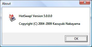

Vypínají se samozřejmě oba. Osvědčil se mi prográmek HotSwap!. Jednak pro bezpečné odpojování, jednak pro připojení. Ony si Windows někdy toho, že jsem tam strčil disk nevšimnou, tenhle program to jistí.
![[http://pc.poradna.net/file/view/24859-hotswap-jpg]](/file/view/24859-hotswap-jpg)
