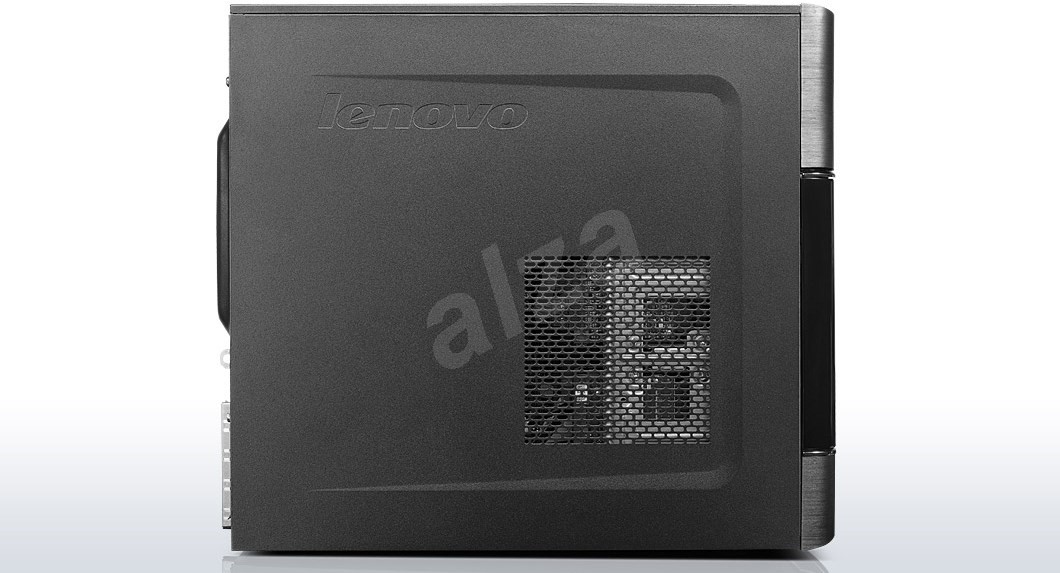

Zdar, na mojí case mám takový čtverec - z dírek.
Mám je zalepit ? Četl jsem, že když je zalepím, tak teplý vzduch bude lépe unikat z casy ven, je to pravda ?
Na bedně mám větrák, který "fouká" teplý vzduch z casy ven.
Ale říkám si, jesli nebude PC pod tlakem, vždyť tam potom nebude mít žádný přísun vzduchu, ne ?
Vepředu ventilátor na koukání dovnitř, vzadu ventilátor na foukání ven a boční perforace (dírky na c…

Nevím kde jsou. Co to takle vyfotit a dát to sem.
jezekhifi 17.01.2016 10:57
jezekhifi
Prohlídni si fotky na odkazu (na alza) co sem tazatel dával.
Dale Cooper 17.01.2016 10:58
Dale Cooper
Kdyby jsem na alze podíval na přiložené foto, tak by jsi vyděl.
RobotZ 17.01.2016 10:59
RobotZ
No však tyto ne? Jednoznačně zalepit.
jezekhifi 17.01.2016 11:00
jezekhifi
Ano, jsou to ony.

Pod zadnym "podtlakem" nebude :-) Kdyz si prohlidnes celou galerii, tak je tam i obrazek s prednim/s…
