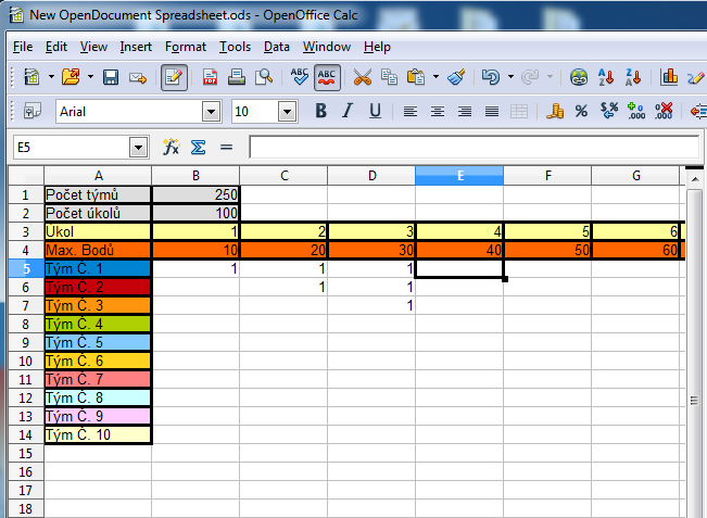

Ahoj, potřebuju aby se calc podíval na hodnoty v několika buňkách tzn.
[http://pc.poradna.net/file/view/24881-a-png]
aby se podíval např. na buňky b5, b6, b7, b8, b9, b10, b11, b12, b13 a b14 a pokud je v nějaký 1 tak aby mi do tabulky výsledků, kterou mam na druhym sheetu do pole body,

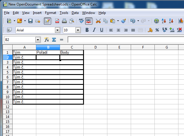

[http://pc.poradna.net/file/view/24882-b-png]
vypsal v tomhle případě, že tým č. 1 má 10 bodů a zbytek (poněvadž buňka neni vyplněna má 0). Háček je ale v tom, že když úkol splní více týmů (např. sloupeček c a d), tak ve sloupečku c nemůže každý tým dostat 20 bodů stejně tak jako ve sloupečku d nemůže každý tým dostat bodů 30, ale musejí mezi ně být úměrně rozděleny, tzn. pokud je max bodů za úkol 30 a splní ho 2 týmy, tak každý dostane 15 bodů, pokud ho splní 5 týmů, dostaně každý 30/5 bodů atp.. Ve finále bych ještě potřeboval, aby se mi ve druhym sheetu (s výsledkama) do sloupce pořadí vepsalo podle konečného počtu budů na jakém daný tým skončil místě. Předem díky za odpovědi

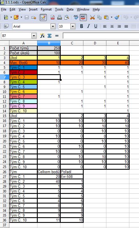

Nakonec sem to dal všechno do jednoho sheetu, abych nemusel odkazovat na další sheet.
[http://pc.poradna.net/file/view/24885-1-1-1-1-png]
Vypadá to tedy takto, všimni si úkolu jedna - max počet bodů je 10 a je 10 týmů. Pokud úkol splní třeba jen tým 1, tak dostane bodů deset, pokud ho však splní třeba 2 týmy, tak může každej dostat jen po 5 bodech, pokud úkol splní 5 týmů, tak každý tým, který splnil, dostane 2 body, no a pokud úkol splní všechny týmy, tak dostane každej po jednom bodu. Takže když úkol (jako na obrázku) splní týmy 4, tak potřebuji, aby se do tý dolní 5ti sloupcové tabulky přičetlo k týmu 1,2,4 a 7 po 2,5 bodech a ostatním zůstala nula. Setřízení už si nějak udělam sám, ale s timhle si fakt nevim rady :beer:

Vlastním excel ve kterém sem soubor upravil a poté znovu uložil do ods, snad budou vzorce pracovat správně.
Vzorce sem dělal jen pro první dva úkoly zbytek si dodělej sám, já du chrnět.
