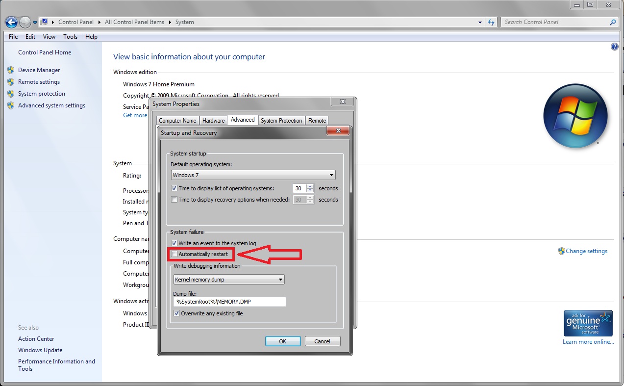

hmmm... a skusal si ODfajknut toto nastavenie vo Windowse ? obrazok--->

No o víkend se na to jedu mrknout, na MB naposled co jsem koukal kondíky ok,vypne se to úplně třeba 2x v tejdnu (zajímaví že co říkal tak jenom u videa na FB a YT) a pak dva tři měsíce Ok atd dokola.Ve W7 je všechno spánek apod povypínaný, pak teda ještě mrknu do toho biosu a zkusím co psal M Pol,kdyby to padalo často tak bych zdroj vyměnil,ale zatím se mě to přehazovat moc nechce,sem zatím řek ať hub odpojí a nechá tam jenom myš+klávesnici nic víc....Tak zatím všem dík.
C States v BIOSe jsem nikde nenašel,vyměnil jsem zdroj za sice horší ,ale funkčně ověřenej Fortron 300W což k tý GPU stačí a uvidí se jestli to spadne znova.Jinak ten ventilátor najíždí později protože je napojenej do MB a ty ostatní na molex.S tím SS a sestavou jsem dělal zátěžový testy a nic nespadlo po ca hodině,mě tak napadlo jestli to vypínání nesouviselo s CDASrv.exe co měl ve správci spuštěný a dřív to tam na beton nebylo,na netu jsem našel akorát že to může bejt něco od Samsungu nebo trojan,ale nic určitýho,jsem to zakázal při spuštění Pc.....(jinak kondíky jak ve zdroji tak na MB v perfektním stavu,teploty taky i na sajrajt to nic neukazuje,ve správci krom zmíněného vše jak má bejt)
Takže po výměně zdroje to spadlo taky, takže nejspíš něco s MB hold se nechá dožít pád jednou dvakrát za měsíc zas neni taková hrůza.Jenom nechápu proč to padá jenom u videí na YT a FB,nemůže bejt něco s síťovkou/modemem když to padá jenom při netu?
No zkusil jsem už všechno v USB měl zapojený jenom myš + klávesnice ostatní odpojeno sice takový shity ,ale ty měnil za jiný tak tím to asi taky nebude a padalo to taky,no zkusím ještě nastavit ty W.Kdyby to alspoň vyplivlo nějakou hlášku,ale takhle když to padne jednou za čas a pak klid tak čert ví co s tím je.Mě napadlo jestli třeba to nemůže dělat rozvod elektriky má to tam stoletý,třeba nějakej výkyv a zdroj to prostě vypne?
