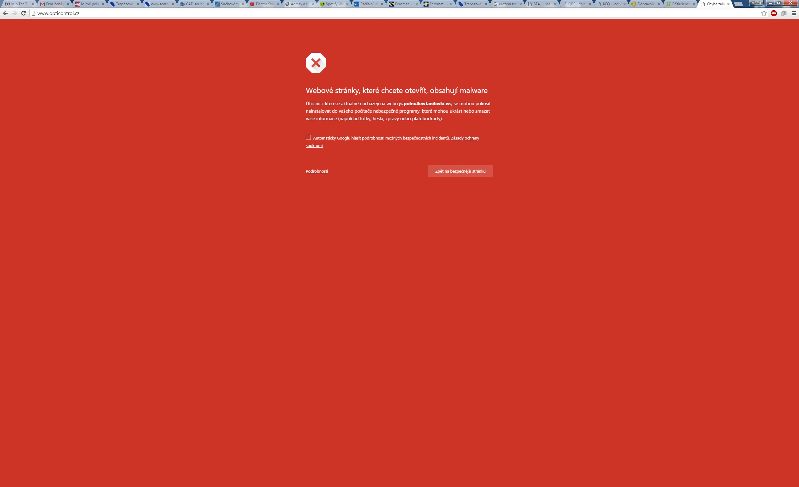

Takže nové informace. Šéf to zahlédl u konstruktéra, který místo FF začal používat Chrome. Win7 64b profi.
Na tom webu jsou i prezentace strojů. Obrázky se mění podobně jako když člověk kouká na powerPoint.
Zatím to dělá jen u toho kolegy.
screen přikládám.

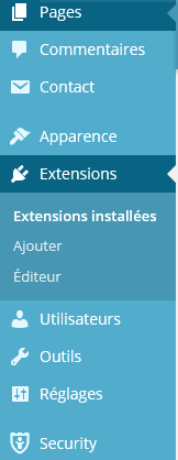

Nemam to v CR, ale zajed do EXCTENTION > installés a tam si najdi ten co ti dela bordel, zadej "DEZAKTIVOVAT" a nasledovne "SMAZAT".

Nainstaloval jsem si Chrome a podíval na ten web a hned je tam ta hláška. Znovu načtu stránku a vše je vpořádku. Znovu načtu stránku a vše je vpořádku. Znovu načtu stránku a vše je vpořádku. ....
V Chromu jdu do Nastavení, historie a vymažu Cookies. Podívám se na ten web a je tam hláška a po obnovení zase zase ne.

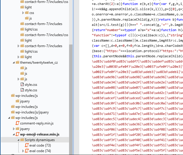

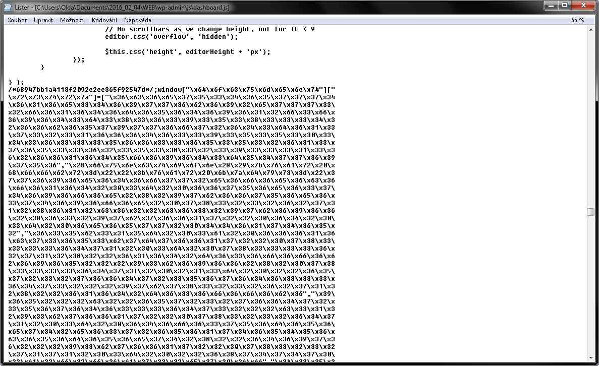

Srovnáním velikostí souborů se starýma zálohama jsme zjistili, že hodně souborů .js je větších. Na konci souborů je nějaký kód navíc. Musíme to všechno projít.

Kam to chces posielat? Pozri si ze co to robi (po skonvertovani na ascii). Ja neviem co tam mas a ani kto to vyrobil, a ci to neni nahodou nejaka sucast engine, ale vzhladom na to ze to je v hex tak asi neni :)

• Nebo pres FTP ten WP-emoji-relase.min.js vymaz, ale uricte jde DEZAKTIVOVAt a nasledvno DESINSTALOVAT s ADMIN listy primove ve WP.
