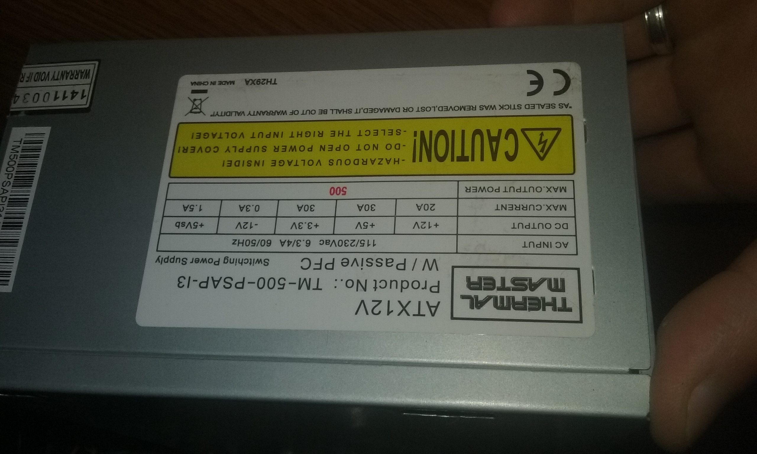

Ten popis je nezmysel, pozri si ampere u 12V vetvy na stitku zdroja.
MM.. 04.02.2016 21:51
Zde je foto štítku
Venys 04.02.2016 22:15
Venys
Máš 240W zdroj, zkus nějaký normální.
