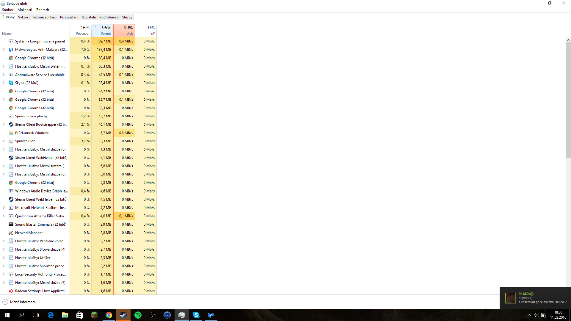

95% vytížení ram
Ahoj, dnes jsem se začal potykat s docela vážným problémem s mou ram pamětí. Vše jelo v pohodě ale odpoledne začal být počítač poměrně pomalý a hlavně ve hrách to jde hodně cítí. Nejednou mi hra spadla a jednou dokonce i samotný windows... Nikdy jsem podobný problém neměl a nevím jak jej řešit.
Jedná se o tuto pc sestavu : http://www.czc.cz/bth726e988g749ob3bpse5f92e/sezna m jen grafická karta je 4gb msi
Děkuji za pomoc
Jaké procesy to způsobují?
Žádné takové procesy nepozoruji vše jede naprosto v normě a procesy by neměli brát více než obvykle není spuštěno nic navíc, nyní dokonce pozoruji i chvilkové vytížení disku to stoupá až k 99% a poté zase klesá.
No evidentně vše v normě nejede. Takže znovu, jaké procesy to jsou?
Znovu, nevidím žádné procesy které by mohli ram vytížit.
No vidíš a přitom je hned na prvním místě. Ta funkce komprimace paměti se jim moc nepovedla, někdy dělá pravý opak. Kdy jsi naposledy restartoval?
190MB ale neni 95% RAMky.

pc jsem byl nucen restartovat asi před 10. minutama kdy mi spadla hra a shodilo to celý win.
Takže co na to pomůže, vypnout ten proces nebo znovu restart pc ? Nikdy se mi nic podobného nestalo a to mám pc od srpna
Některým lidem pomohlo restartovat systém vícekrát za sebou. Není to sice zrovna systémové řešení, ale i tak může být funkční.
Tak druhé restartování pomohlo, sice se mi nelíbí tohle řešení problému, ale když to pomohlo proč ne že. Jen se bojím že se to teď bude vyskytovat nějak častěji což by mi vadilo...

Pouzi procexp od sysinternals a tam si pozri ktory proces to zere. Mozu to robit naprd ovladace alebo naprd napisane viry alebo ine aplikacie.
Zkouším to ale absolutně se v tom nevyznám, ale mbam mi žádnou hrozbu neukazjue.
V com sa nevyzans? Zorad si to podla pouzitej ram alebo commited ci jak to tam je nazvane.
A ked ti nieco vytazuje aj disk, tak si predsa v sprave procesov prepni na kartu vykon, a pozeraj ze ktore procesy pracuju najviac s diskom. Moze to byt aj antivir alebo debilny defrag windowsu apod.

A mozes skusit aspon deaktivovat sluzby superfetch (v sprave pocitaca pravy klik na tentopocitac spravovat alebo pravy klik na start neviemkde vo Win10, alebo tusim to je uz aj v ctrl-alt-del, su sluzby, dlhy zoznam a tam bude aj sluzba superfetch a u nej spustat automaticky, nastavis na zakazat a restartujes Win. Kedykolvek to mozes zas povolit, ak to nepomoze alebo ak si budes myslet ze MS cosi opravil.)
Jdu vyzkoušet zakázat tu funkci superfetch, mohl bych se jen zeptat k čemu tahle funkce vlastně je ať vím co vlastně vypínám ?
Když něco neznám, tak si vyhledám, ne?
Prednacitava casto pouzivane subory do RAM.
No vida, po zakázání superfetch se zdá být vše v pořádku na ploše jsem kolem 19-20% a při internetu 25% zatím nic nestoupá, nechám to pár hodin běžet a pokud vše zůstane takhle tak vlákno uzavřu. Ovladače mám stáhnuté, ale pokud bude vše fungovat jak má tak do nich vrtat nebudu, jak mi zde bylo doporučeno, moc děkuji za vaši trpělivost a za všechny rady.

No tak jsem se očividně radoval předčasně, když je pc v provozu využití ram pořád stoupá -_- i po instalaci ovladačů. Už jsem vyzkoušel všechny zdejší rady. Vypadá to že budu muset vážně čekat na něco od ms.
Ono to je prinicpialne normalne ptz sa pouziva diskova cache. (zavisi kolko pouzivas HDD, a jak presne je ta pamat rozdelena, vidiet to na karte vykon tusim). Diskova cache nicomu nevadi.
Po instalaci ovladacov restartovat samozrejme.
A ten procexp by mozno bolo tiez dobre si pozerat ze co je v nom
zakázat automatický update ovladačů, tento rozjebávací nápad je jeden z největších podrazů od m$. v registrech opravit:
Dobře, děkuji.
Este ked spominas ten disk tak skus vliezt do pravy klik na C - nastroje - defragmentacia (optimalizacia), a uplne odskrtni okienko optimalizovat podla planu, nech ti tam zbytocne nehrka s diskom kedy sa mu zachce. Antiviry vsetky odinstaluj a restart, ci to nerobia antiviry.
Jediný antivir, který požívám je lidský rozum, tu defragmentaci odškrtnu.
Tak pre zmenu nejaky skus, MBAM a adwcleaner a eset online scanner, apod, preistotu oscanovat PC v nudzovom rezime alebo offline.
Preco ten windows teda neskusis obnovit na den ked to este slo spravne? (obnoveni systemu)
Ten procexp si uz skusal? Bolo tam obsadenie RAM jak?
Vypnut sluzbu superfetch si uz skusil? Jak sa vypinaju sluzby si zadas do google.
