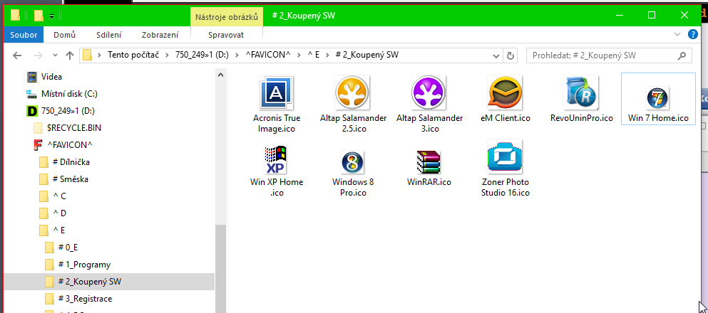

Řešení je snadné pokud cestu ke zdroji ikon máš v jedné složce s podsložkama.
A ta v druhém PC musí mít stejnou cestu jako v prvním. Můj příklad:"Zdroj ikon.png".
Takže můj desktop.ini ke zvolené složce je: [.ShellClassInfo]
IconResource=D:\^FAVICON^\^ E\# 2_Koupený SW\Altap Salamander 3.ico,0
Organizační značení je na tobě. Když máš pouze jeden disk záloha této složky je nutná pro přenos na druhý disk.

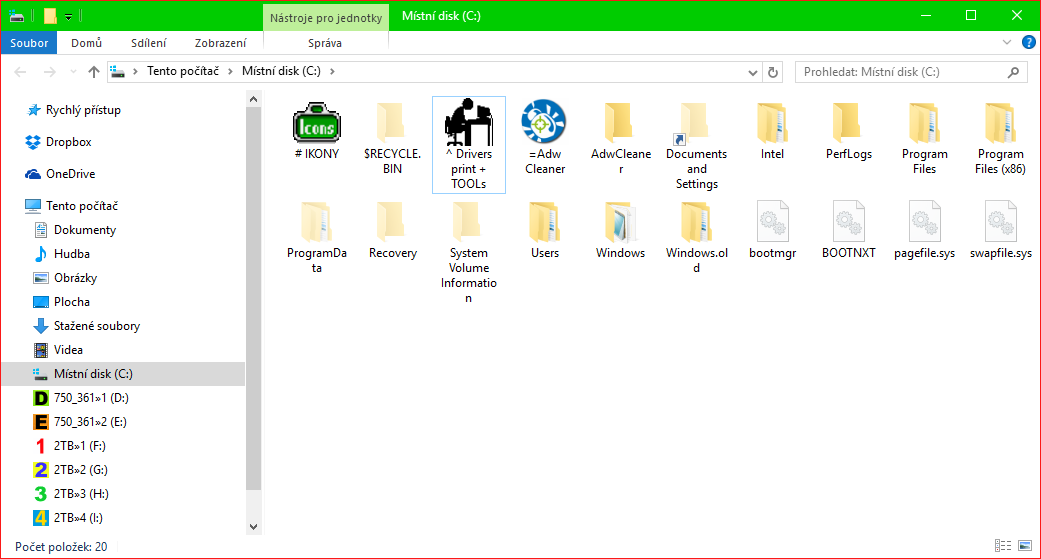

No asi by to šlo,ale na cizích PC bude těžko vytvářet složky a cestu D:\^FAVICON^\^ E\# 2_Koupený SW\,když tam může být D: třeba mechanika.Lepší by asi bylo třeba C:\ikony a do té dát všechny ty použité ico knihovny.Někde se ale ikony berou i z exe souborů.
To je moje organizace, kde mám systém na SSD_120GB a data na druhém disku.
Totiž drtivá grupa uživatelů přebírá Mrkvosoftí default a že se dá něco udělat pro ulehčení práce a klikání atd. je jasné. Vklad něco stojí, ale lenochů všeho druhu je plný svět.
A jak píšeš "C:\ikony a do té dát všechny ty použité ico knihovny." je každopádně dobrý nápad pro Mrkvosoftí default.
Složku doporučuji napsat C:\# IKONY , aby byla na začátku, že je cizí-tvoje a změnit vzhled.
Nezapomenout na backup, třeba na cloudu.
