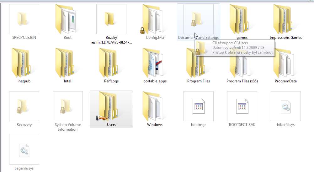

Zástupce adresáře na stejném disku? Co se tím myslí? Jako když si na Plochu umístím nějakého zástupce adresáře, tak RoboCopy bez parametru /XJ udělá zálohu i reálného obsahu toho adresáře? Takže na externím disku bude tato záloha 2x? Tak hloupý snad být nemůže, ne? Nebo to celé chápu blbě já?
Jaká oprávnění má soubor ve Windows a která má smysl kopírovat při zálohování, pokud chci mít na externím disku nezávisle použitelnou kopii souboru s původními atributy, t.j. datum pořízení atd., ale nechci být omezován dále při použití (skryté, systémové a pod.)?
chápeš to blbě. junction zhruba znamená, že máme dejme tomu program, který si hlídá, že musí být nainstalován do c:\blby_program. pomocí junction (nalinkuješ ho na c:\blby_program) ho zkopčíš kam chceš a program si stále bude myslet, že je v c:\blby_program. od w vista jsou tam třeba složky document and settings, což jsou xp složky s profilem. data jsou ve skutečnosti jedna, oprávnění dvoje. je to trochu složitější.

páč to je junction, dokonce vytvořený systémem.
Jo, to mě už taky napadlo, že na Vistách jsem viděl něco podobného, jako Recent, Music, Downloads a pod. a také Poslední soubory, Hudba a Stažené soubory (píšu po paměti, takže to může být mírně odlišné), které ukazují na stejné složky, ale myslel jsem, že to jsou jenom jednoduché odkazy - zástupci. Teď už vím, že to jsou linky, které mohou mít různá nastavení.
Jak se teda parametr /XJ projeví při kopírování? Bez /XJ bude na externím disku jak Music, tak i Hudba, s /XJ bude jenom Music? Bez /XJ bude na externím disku User i Document and Settings, s /XJ jenom Document and Settings?

Takže když jsem to správně pochopil, tak parametr /XJ je blbě, protože mi to sice zkopíruje Music a Documents and Settings, ale nezkopíruje Hudbu a Users? /COPYALL je taky blbě, protože zkopíruje i systémové atributy, které mi zabrání v manipulaci se některými složkami a soubory na externím disku, které mají nastavené "nevhodné" atributy?
nn blbě to je, ale klíčové je, že máš xp. junction neumí, hardlink a softlink tuším z dopomocí třetí strany. s tím bych se nezabýval. s atributy můžeš casnovat (a teď se zase dostávám asi do pekla otázek) jak chceš- pokud to není zakázáno v deskriptorech zabezpečení(/SEC /ALL).
