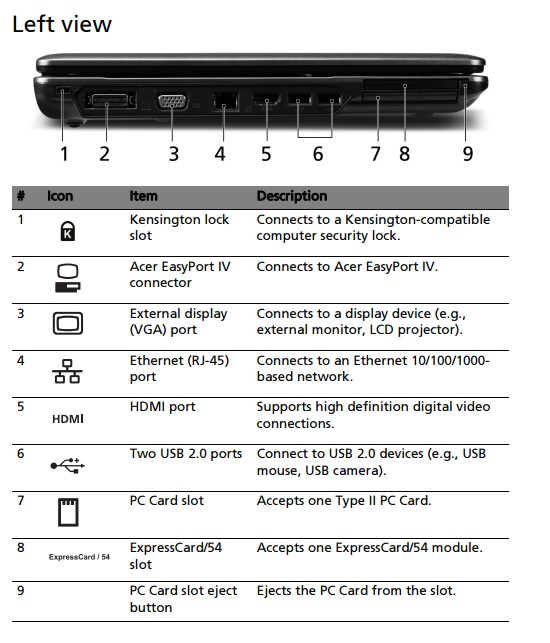

Dobrý den, mám notebook ACER TravelMate 5730 (2011) a jsou v něm nějaké zvláštní sloty, které jsem nikdy neviděl ani o nich neslyšel a z vysvětlení na wikipedii jsem moc neporozuměl, k čemu jsou dobré.
Jde o Express Card 54 a ještě jeden slot nad tím, podobně velký, ale obdelníkového tvaru (Express card je nepravidelného tvaru).
Nevíte, k čemu tyhle sloty slouží? Nešla by přes ně připojit grafická karta?

Horní je PCMCIA (starší, už se přestává používat), dolní už znáte, to je Expres Card, oba slouží pro…

jakou redukci máte na mysli? tuhle: eGPU.html [PE4C_V3.0_All_1.jpg]

Expresscard je proste PCIexpress slot. Ked tam nieco strcis tak je to to same jak keby si strcil nie…
MM.. 10.03.2016 17:35
oprava: Compactflash do CardBus potrebuje redukciu ale staci pasivna t.j. len draty. T.j. ten slot j…

Díky, znamená to tedy, že tam můžu připojit grafickou kartu? Ta potřebuje PCI Express 3.0 1x16 a 6pi…

četl jsi vůbec ten odkaz ode mne? A typical eGPU set-up requires five basic items: a laptop, a desk…

Nicméně nevím, jestli ExpressCard, kterou tam ukazujou, jde i do mojeho NB, protože ta 54 není čistě…

54 akceptuje oba rozměry. Co umí ten druhý slot ti snad dostatečně vysvětlil MM. ExpressCard

Oba rozmery sa tam vejdou. Expresscard ma len 2 rozmery, 54 je ten vacsi.

54 je menší, oba rozměry se tam nevejdou 54 je menší než 34? To jsou mi novinky. 34 mm slot akcept…

Ok, díky za ujasnění, mám to na NB nějak špatně. Takže teoretická možnost existuje, i praktická, nic…

Co mas spatne?
MM.. 10.03.2016 19:14
Mám tam sloty 54 a PC Card označené asi opačně poslední

Expresscard je proste PCIexpress slot. Ked tam nieco strcis tak je to to same jak keby si strcil nieco do PCIe (x1) slotu v normalnom PC.
PCMCIA (spravne CardBus) je nieco jak PCI slot, da sa ale do toho strcit napriklad aj priamo compactflash bez redukcie. Jake presne sloty tam mas si pozri v navode k notebooku, mozes tam mat len Expresscard 2x rozny format velkosti, alebo mozno mas obe t.j. Expresscard aj CardBus, mne sa to nechce hladat po google.
P.S: podla obrazku v nejakej odpovedi vyssie mas tam 1x Expresscard a 1x CardBus (nazyvalo sa to aj "PC Card")
Nicméně nevím, jestli ExpressCard, kterou tam ukazujou, jde i do mojeho NB, protože ta 54 není čistě obdélníková, je tam kousek "useknutý", ale ten druhý slot by to mohl být, ten ale nemá označení a v obrázku NB, který je tady postnutý jsou sloty označené naopak (mám 54 - divného tvaru - dole, nadepsaný a neoznačený obdélníkový nahoře)
