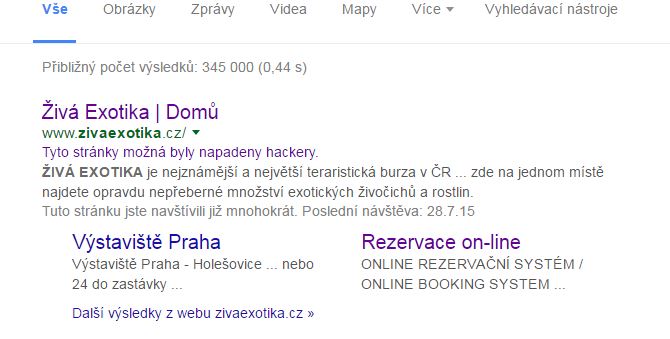

Google hlásí napadené stránky a search console zobrazuje cizí kód.
... zadej si do Googlu www.zivaexotika.cz
no a ? Nějaký žlutý had.
No o toho hada nejde, že. Takže jinak. Ne tedy vygooglit adresu webu, ale poze text živá exotika.

Takze cely problem je "Google si mysli ze stranka xxx mohla byt napadena hackerem"?
Asi jde,napsal adresu a na ní je had. O co má jít ? Není tam žádný problém.

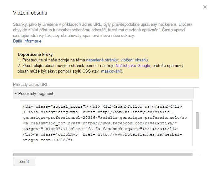

# Mohl by jsi vyfotit nebo udelat "screen" té hlásky o napadení ? / ten screen vloz sem.
Jeden z nalezených kódů ....

# Jsou tam 2 nebo 3 odkazy na externí stránky (exotika facebook bude zrejme tvá), tak ty zbylé odkazy, které nejsou tvoje jen vymaz.
• Nebo veskery obsah za href="...vymaz a místo odkazu zadej jen jeden znak #, coz ti dá :
1. kod je maskovaný, takže ho v souboru není vidět a tudíž neodtraním
2. nic to neřeší - pokud se neupraví zabezpečení, objeví se dříve či později problém znova

Zbytečně si komplikuješ život. Nějaký bot tam (v tom příkladu) vložil do zdrojáku reklamu na herbal-viagra-root.
Google to asi vyhodnotil (stále tady není screen té tvojí hlášky) jako SPAM nebo škodnou, protože "viagra". Každopádně si oprav zdroják (jistě máš zálohu webu) a změň přístupové heslo k webu (případně i v FTP klientovi). Zkontroluj si PC na škodnou - použij MBAM + AdwCleaner (oba programy!).
