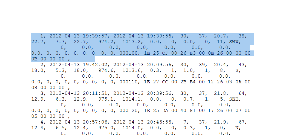

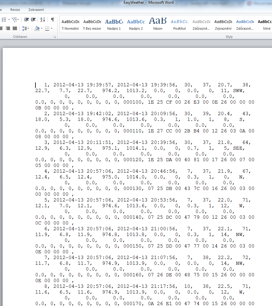

To nevím, zda půjde. (.dat) soubor jsem otevřel ve wordu a takto mi to otevřelo (viz. příloha). Jde…
David Dizzer 07.04.2016 18:13
David Dizzer
Z textu (cisel) vytvoris graf a nic tam neni sifrovane. Aj "1A" a "CF" su cisla.

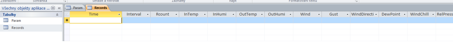

Otevřít mbd v Accessu abys viděl, jakou výslednou strukturu dat chceš tím převodem docílit. Formát t…
jirka44 07.04.2016 18:24
jirka44

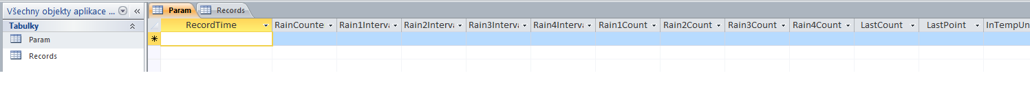

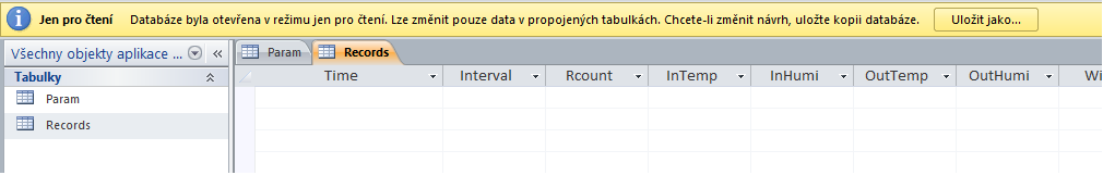

Access daný .mdb soubor otevře, ale žádná data nezobrazuje, je jen pro čtení. Viz. příloha

Su tam aj tabulky aj popisane stlpce tabulky. Data v tom mdb ziadne nemas.
MM.. 07.04.2016 18:53
Ne ne, data tam nejsou žádné. Formát tabulek by mohl být takový, to jediné se ukazuje. Jde vidět, že…

no základní formát vypadá takto, co jsem otevřel ve wordu. Je tam i TEXT právě... např. směr větru N…

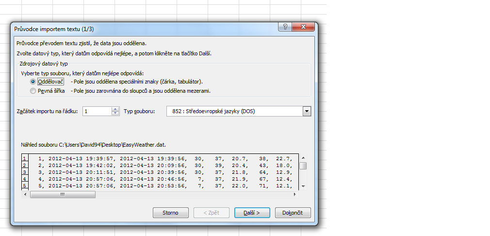

Do Excelu to určitě jde, ten umí otvírat i podstatně větší soubory. A v CSV formátu to už v podstatě…
Wikan 07.04.2016 19:31
Tak mi řekněte jak a já to udělám... Ale prostě to nejde. Když dám otevřít soubor (ten datový (.dat)…
David Dizzer 07.04.2016 19:33
David Dizzer
Spusť Excel, klikni na Otevřít soubor, vyber ten soubor...
Wikan 07.04.2016 19:35
takže opravdu nevím, jak mám donutit Excel a Access, aby to šlo... Prostě to nejde, to je jak kdybyc…
David Dizzer 07.04.2016 19:31
David Dizzer
Ten .dat je v podstatě CSV soubor. Excel CSV rozhodně umí. Takže žádné otvírání PDF v přehrávači vid…
Wikan 07.04.2016 19:33

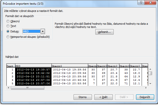

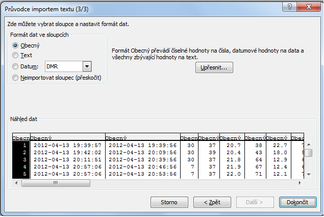

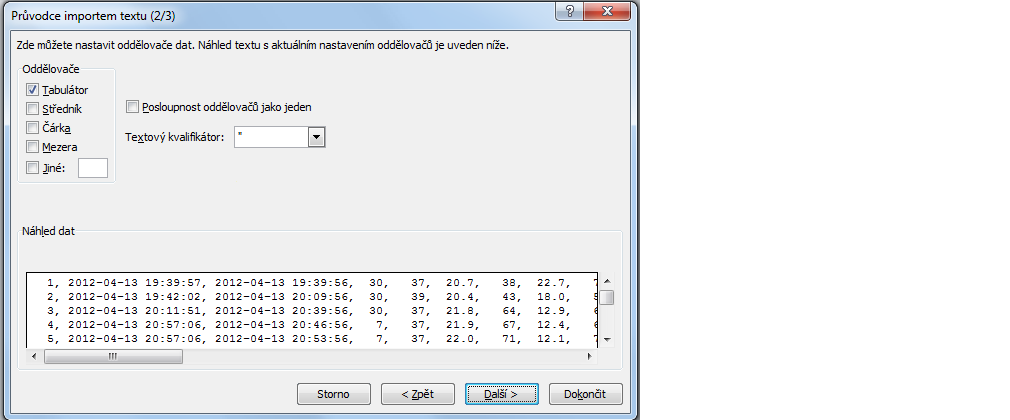

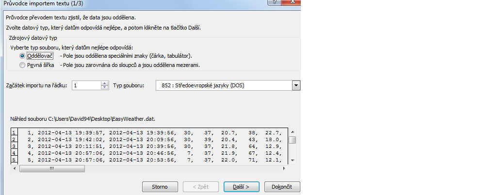

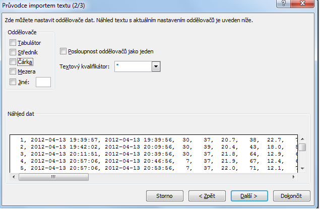

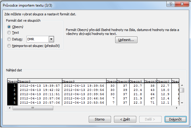

No nakonec to asi půjde, ale musel jsem sakra snažit a přemluvit Excel! Co vybrat? (viz. příloha)
David Dizzer 07.04.2016 19:37
David Dizzer
Oddělovač, nastavit čárku.

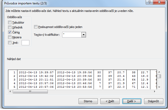

Wikan 07.04.2016 19:38
No a když to chci vkládat do tabulek, tak přeci nastavit jako do tabulek rozvrhnout, aby se to lépe…
David Dizzer 07.04.2016 19:40
David Dizzer

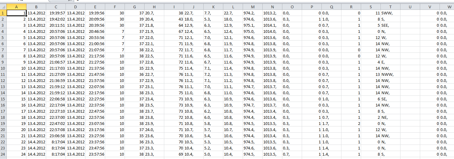

Takto to oddělilo do tabulek!
David Dizzer 07.04.2016 19:41
David Dizzer

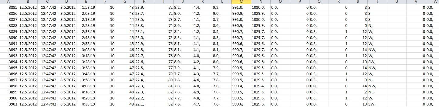

Pretoze mas v lokalnych nastaveniach kdesi v exceli (alebo to bolo aj v tych parametroch importu) na…
MM.. 07.04.2016 19:45
Desetinná tečka je jen mezi čísly, desetinná čárka odděluje jen čísla od sebe, ale jinak je to přeci…
David Dizzer 07.04.2016 19:51

Za prve, nemas to spravne mas tam textove bunky (desatinne cisla) lebo si ten import do excelu najsk…
MM.. 07.04.2016 20:08
Jako že jak textové buňky? Nechápu vůbec... Však import je správný, vidíš ty čárky? Nebo co myslíš t…
David Dizzer 07.04.2016 20:09
David Dizzer
chod na nejaku bunku v tvare "cislo.cislo," a pravym si klikni a format bunky. Uvidis tam ze to je t…

2) Ok... takto to vypadá, když oddělím čárkou, jakoby to dělalo tabulku, ale dělám to, co mi říkáte.…

A tady formát dvě - otevřená druhá položka (viz. levý sloupec Param a Records), tohle je PARAM

To je prave to, ze v tom mdb mas dve oddelene tabulky a v kazdej su ine veci, a v tom textaku je to…
Jde o to, že je to sice pouhý text, ovšem ta data si myslím nejsou jen ukládána v dodobě textu, ale i jinak, protože z textu přece nevytvoříte graf. Ta data musí být nějak šifrovaná, takže si myslím, že to, co vidíte v příloze a co otevřel word přece nemohu uložit nějak do něčeho jiného, aby to pak bylo opět přečteno a vytvořeno z toho graf? Proto je to v (.dat) souboru, který jen tak nemůžete číst. Tak jak to překonvertovat či uložit do .mdb z toho wordu?

Takže si dovedete představit záznam v tomto formátu:
335119, 2016-03-02 00:18:44, 2016-03-02 00:20:15, 7, 40, 23.4, 99, -0.2, -0.3, -0.2, 985.1, 1009.0, 0.0, 0, 0.0, 0, 4, E, 1724, 517.2, 0.0, 0.0, 7.2, 17.1, 91.8, 2982.3, 0, 0, 0, 0, 0, 0, 0, 0, 0057E0, 07 28 EA 00 63 02 80 7B 26 00 00 00 04 BC 06 00 ,
A to za sebou 335 119 krát!
Díval jsem se a těchto 335 119 dat, která obsahují ještě jako každý záznam spoustu čísel a řádků, je to ve wordu 29 141 stran.
TO ručně opravdu zaznamenávat do Access nelze!
vždy se data ukládají podle času, jaký si nastavím.
Takže dejme tomu, že každých pět minut udělá meteostanice záznam v podobě takové:
4, 2012-04-13 20:57:06, 2012-04-13 20:46:56, 7, 37, 21.9, 67, 12.4, 6.5, 12.4, 975.0, 1014.0, 0.0, 0, 0.3, 1, 0, N, 0, 0.0, 0.0, 0.0, 0.0, 0.0, 0.0, 0.0, 0, 0, 0, 0, 0, 0, 0, 0, 000130, 07 25 DB 00 43 7C 00 16 26 00 03 00 00 00 00 00 ,
Viz word co jsem poslal...
No a takto je to každých 5 minut, několik let v kuse, takže si dovedete představit, kolik dat to dělá. Rád bych se podíval, kolik vlastně těch stránek dat je, ovšem na 5 000 stránce se to zaseklo, protože word nemůže unést takové množství textu a dat. Píše to 5000 stránku a já nejsem na konci...
Zkrátka takový formát to má, to vím, jen jak vložit z tohoto daného typu jednotlivé data do sloupečků? To je nemožné dle mě
Však říkám znovu, že už jsem to porovnal. Sedí to, takže říkám, že to je v pořádku... Co ode mne chcete tedy slyšet? Však jsem říkal už, že to sedí podle struktury tabulky! A já se ptám, jak mohu vložit tak nehorázné množství dat, kolik to zahrnuje máte výše nad tímto přípspěvkem ,,tučně"
Co sedi? Mas 2 tabulky a len jeden textak.
Jak to naimportovat som uz pisal. Ma ten access nejaky import? ked nie tak excel. Ale vzhladom na to ze mas 2 tabulky a 1 textak to asi nejde. Tak si hladaj na google ci na to uz niekto nieco naprogramoval, alebo to naimportuj do toho cumulus a z neho si to exportuj, apod. Neexistuje jednoduche riesenie. Jednoduche riesenie je hned prva odpoved pod dotazom.
dole som ti dal odkaz na stránku kde máš popis jednotlivých stĺpcov z toho dat súboru. Ten chlapík si dokonca v pythone napísal vlastný soft. Tak si to aspoň prečítaj.
jasne je napísané (ale ty to furt ignoruješ) " It's a plain text file, with comma separated values (i.e. CSV format)" tak to importni do excelu, accessu a môžeš riešiť další krok
Tak mi řekněte jak a já to udělám... Ale prostě to nejde. Když dám otevřít soubor (ten datový (.dat) programem, tak se tam excel ani nenachází, protože to nejde. Když napřed otevřu ve wordu a následně chci uložit jako do excelu, to vůbec nejde. Otevřít (.dat) soubor v .mdb taky nejde, to by už byl dávno problém vyřešen, protože v tom případě by v pohodě šlo překonvartovat (.dat) soubor do .mdb souboru
Desetinná tečka je jen mezi čísly, desetinná čárka odděluje jen čísla od sebe, ale jinak je to přeci správně a sedí to
1020.4 , 12512.45 , například je správně! Takto to dalo da tabulek, přičemž čárky (,) to oddělilo do tabulek, ale to jen protože jsem to nastavil, zde je to odděleno čárkami, jinak je to stejné...
A import v excelu fakt nevidím...
Já už fakt nevím, jak jinak to říct. Pořád tady píšu o tom, že tu tabulku musíš upravit tak, aby odpovídala databázi v Accesu. Tedy mít stejný počet sloupců, sloupce budou ve správném pořadí (nebo ještě lépe je i mít správně pojmenované), sloupce budou obsahovat data v odpovídajícím formátu. Teprve potom můžeš tu tabulku uložit a výsledek naimportovat do Acessu.
Za prve, nemas to spravne mas tam textove bunky (desatinne cisla) lebo si ten import do excelu najskor blbo nastavil (desatinnu ciarku excel ocakava ako ciarku lebo mas nastaene lebo si v CR, ale v subore je desatinna bodka a importuje to zrejme ako string, ptz "cislo.cislo," neni cislo ale string).

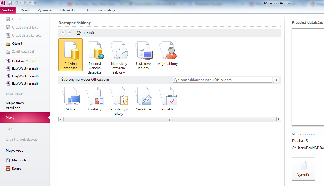

Za druhe acces ma import https://support.office.com/en-us/article/Import-da ta-into-an-Access-database-782703aa-6b21-4458-9429 -480eaf0c71d6
pisalo ti to tam ze to je jen pro cteni tak ako prve zrus atribut pro cteni u toho mdb suboru.
Nemas klikat na menu subor ale mas si precitat navod, link som ti uz dal.

Navíc datum taky nemůžu nastavit jako číslo, protože to ihned naruší a změní jeho tvar. Třeba když jsem klikl na datum a dal formát číslo, napsalo mi to blboost a to datum jako 0,82. Když jsem dal na číslo:číslo a klikl a dal formát číslo, píše to třeba 30,00 místo 30. Nastavit desetinná místa jdou, ale pak to bude to samé...
Já vím o čem mluvíš, ale říkám znovu, už mi rupnou nervy, že ten formát je správný!!!!!!
1, 2012-04-13 19:39:57, 2012-04-13 19:39:56, 30, 37, 20.7, 38, 22.7, 7.7, 22.7, 974.2, 1013.2, 0.0, 0, 0.0, 0, 11, SWW, 0, 0.0, 0.0, 0.0, 0.0, 0.0, 0.0, 0.0, 0, 0, 0, 0, 0, 0, 0, 0, 000100, 1E 25 CF 00 26 E3 00 0E 26 00 00 00 0B 00 00 00 ,
Vidíš mezi čísly tečku? Já ano, takto to je z datového souboru, takto to má být, takto je to z mého (.dat) souboru ukázané, takže takto to je vepsané do datového souboru a je to tak správně!
Txt subor je spravny ale do excelu sa to importovalo nespravne. Lebo excel ocakava , a ne . resp. blbo si to nastavil v tych oknach ktore vyskocili ked si klikol na "importovat subor". Naimportuj to znova a tentoraz spravne:
za 1. v parametroch importu mu nastavis ze , je oddelovac stlpcov (teraz si mal nastavenu medzeru, to je zle)
za 2. niekde tam musi byt nastavenie desatinnej ciarky, nastavis ze v importovanoim subore je desatinna ciarka znak: .
a za 3. kliknes na next a naimportuje sa to spravne.

Sakra však já to neoděloval, já čekám co mi řekneš jak mám udělat krok 2)
Já to dělám krok po kroku, to neznamená, že jsem nahrál foto 2) a krok 2) tak, jak je to vyfoceno screenem! Bože...
Takto to bylo přednsataveno, takže jsem to vyfotil screenem takto!
Takže ptám se, krok 2) udělat jak, oddělit čárkou?
Já tě nechápal, pořád ses vyjadřoval tak, že musím nastavit jak kdyby v dalším kroku... Prostě jsem myslel že mi řekneš že pro jednotlivé sloupce nastavím to a to. Jenže já nevím co nastavit pro sloupec č. 1 - tedy jak jdou za sebou sloupce 1,2,3,4,5 a prostě podle čísla daného data... To mám nastavnit jako obecné? Datum jako datum, a čísla mám nastavit jako vše ostatní? Možnost ,,FORMÁT JAKO ČÍSLO" TAM ANI NENÍ!
jE TAM JEn formát: Obecný, text, Datum a nebo neimportovat sloupec (přeskočit)... tak jak mám nastavit formát jako číslo? :-/
To je prave to, ze v tom mdb mas dve oddelene tabulky a v kazdej su ine veci, a v tom textaku je to domotane dokopy alebo existuje este aj druhy textak, apod ( u toho cumulusu sa spominali este aj nejake mesacne statistiky ako dalsi subor ci co). Uz si skusil ten export dat z toho stareho easyweather jak sa pisalo u toho cumulusu? Nie je to tak ze si cosi otvoris a ulozis, tie "formaty" (sposob ukladania) su ine v mdb a ine v tych text suboroch.
