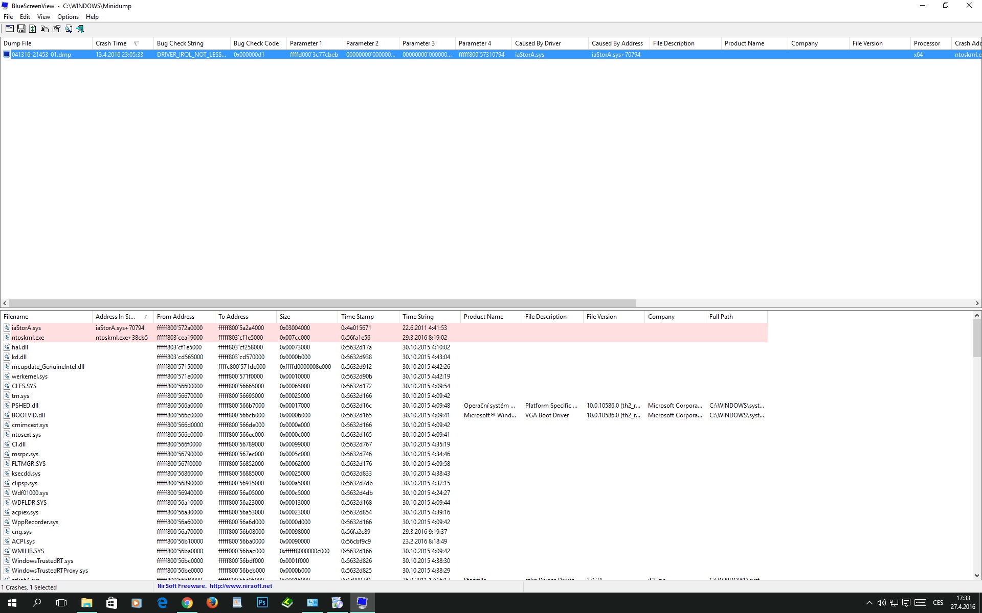

iastor je ovladač ata/sata sběrnice. normální postup je ten, že se instaluje chipset driver "intel i…
lední brtník 27.04.2016 19:08
Tak teď už se ani nedostanu do windowsu. Skočí modrá obrazovka s nápisem INACCESSIBLE_BOOT_DEVICE. P…

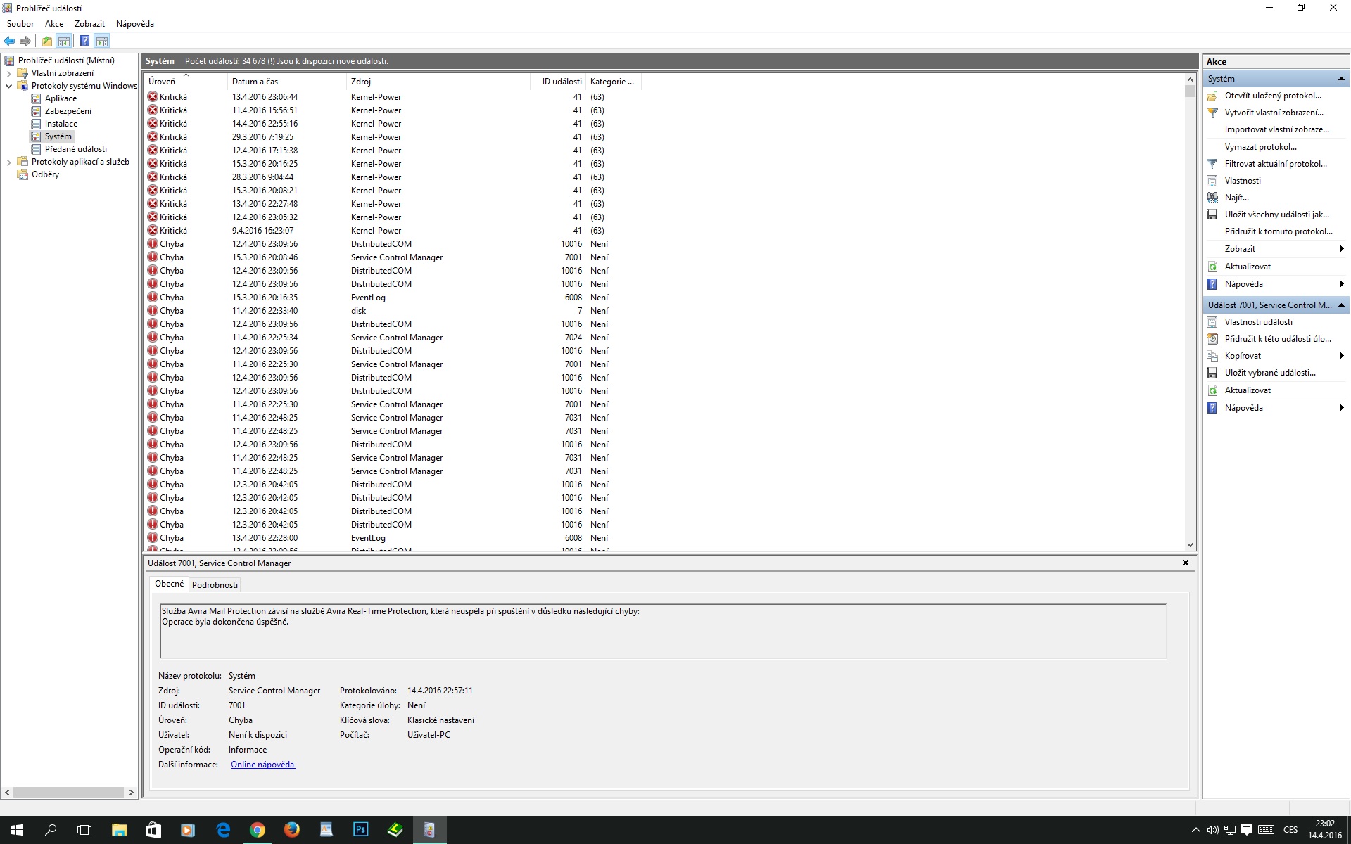

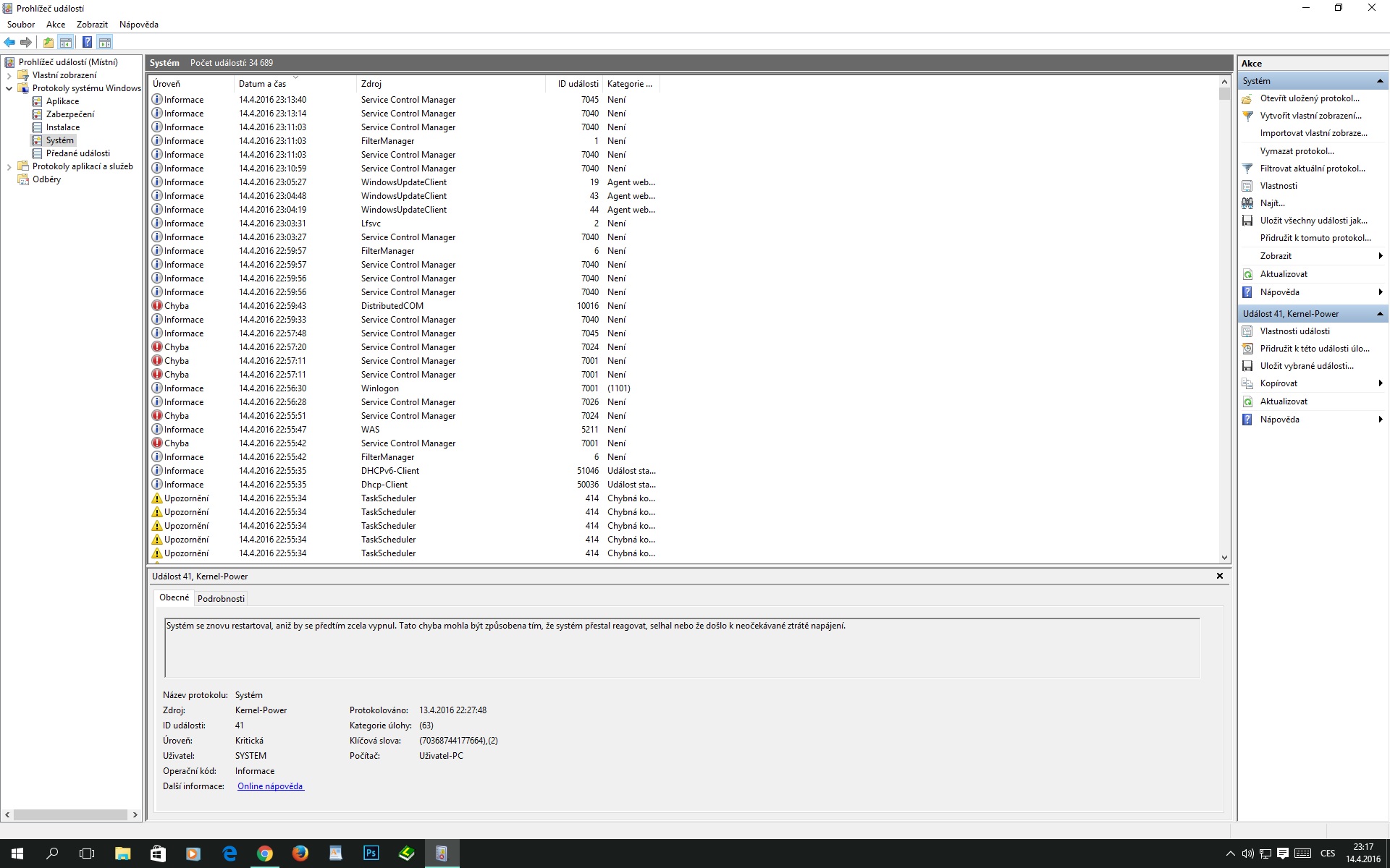

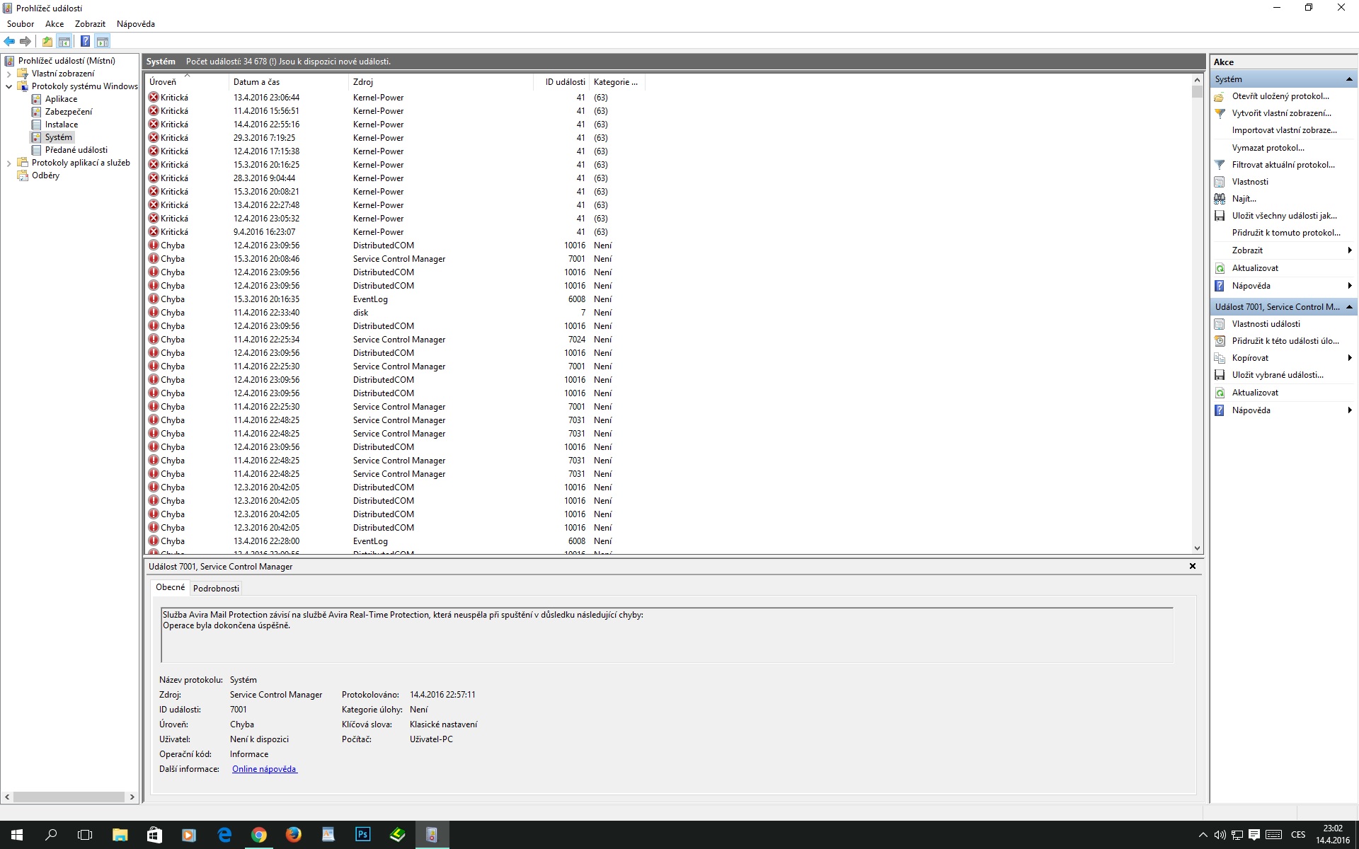

Critical_Service + Driver_IRQL_NOT_LESS_OR_EQUAL
vadný driver od nějakého krámu nebo s w10 nekompatibilní služba doinstalovaná s nějakým softem.
prohlížeč událostí hlásí jaké chyby po zapnutí? (protokoly windows -> systém, zapnutí=událost eventlog)
měli sme 2 Pochybné sektory+1 přybyl asi za hodinu po tom takže teď jsou 3
je to málo, ale když se zrovna blbě trefí, může být problém.
kontrola co se spouští -> ms autoruns má záložky: logon (po spuštění), services (služby), scheduled tasks (naplánované úlohy).
25681-winrar-jpg
sloupec název procesu vlevo a image path/cesta k programu si snad roztáhnu, abych něco přečetl.
jinak z toho děláš stejně nepoužitelný program, jako byl odpad msconfig.exe
kradený winrar odinstaluj, místo něho je free 7zip.
25677-chyby-jpg
v dolní půlce okna všechno čti a vyřeš.
je to setříděné podle chyb, takže nevidíš posloupnost událostí jak probíhaly po zapnutí. takto jsou hlášky o restartu po pádu (kernel-power)´k ničemu.

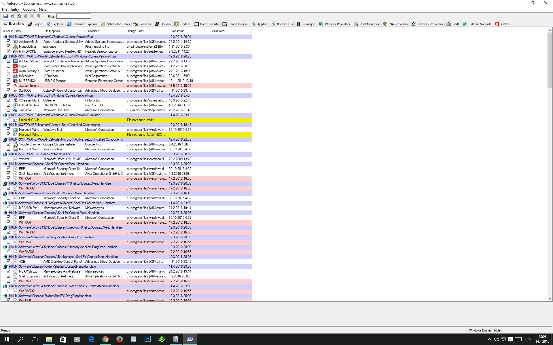

25678-logon-jpg
seznam lištička je spyware.
ccleaner je u mě vizitkou bfu, ztráta času na takto rozesraném pc něco řešit.

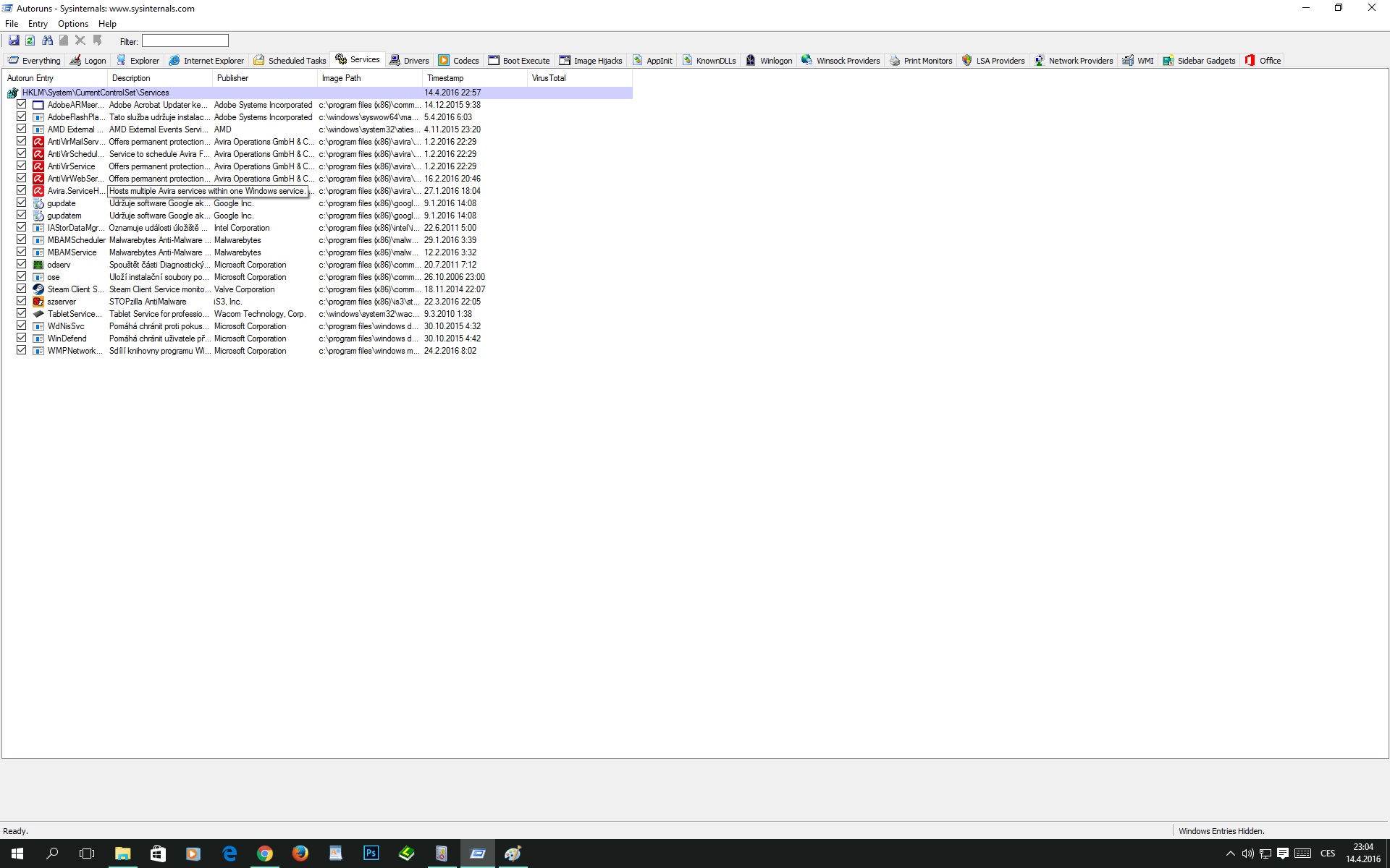

http://pc.poradna.net/file/view/25679-services-jpg
ti běží najednou: avira + mbam + windefender + antimalware stopzilla? a to má fungovat jak?

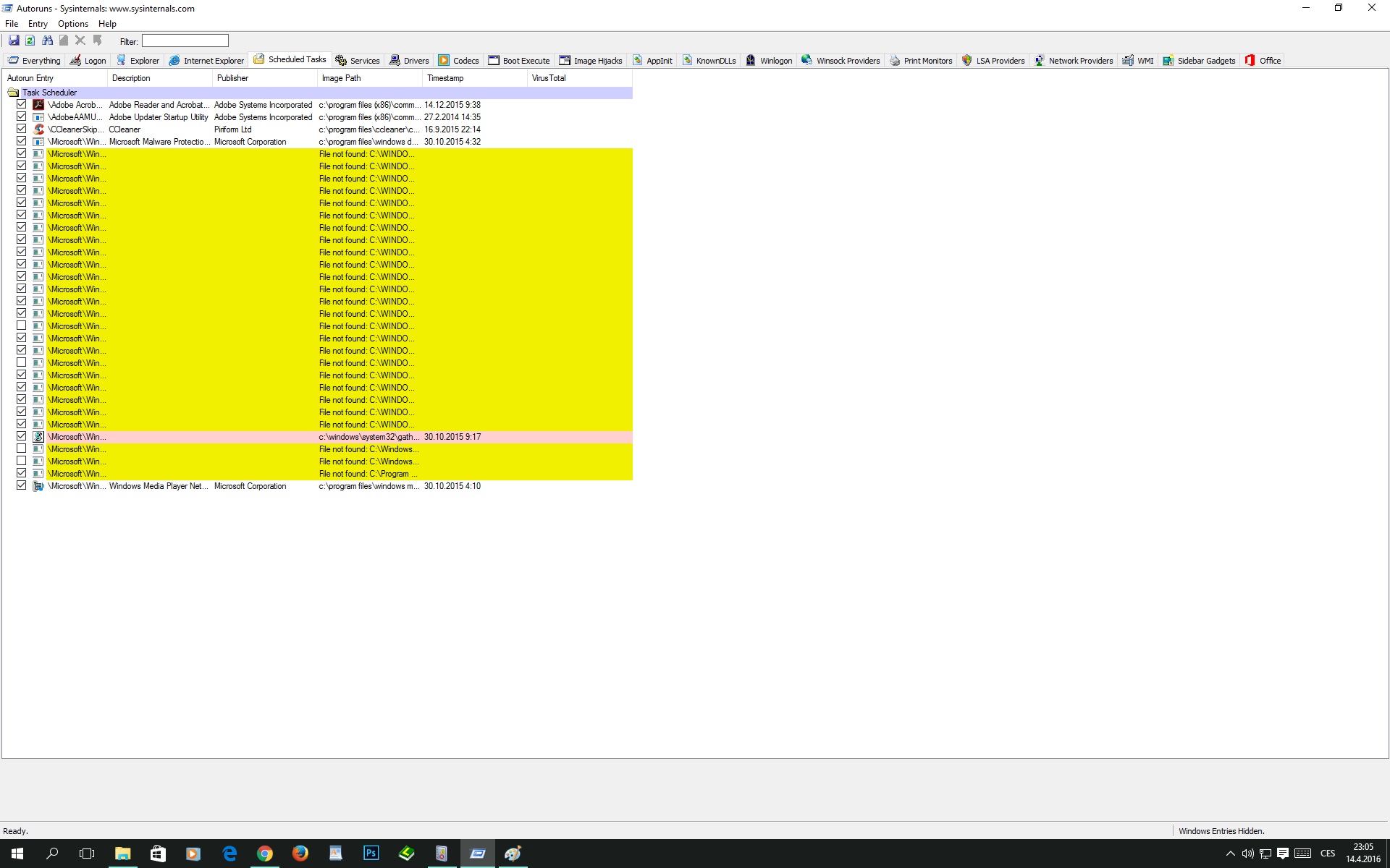

25680-tasks-jpg
ccleaner patří do školky, ne na pc.
a jak už jsem psal: proč ti nevadí ty záznamy, co nejdou přečíst, to nechápu.

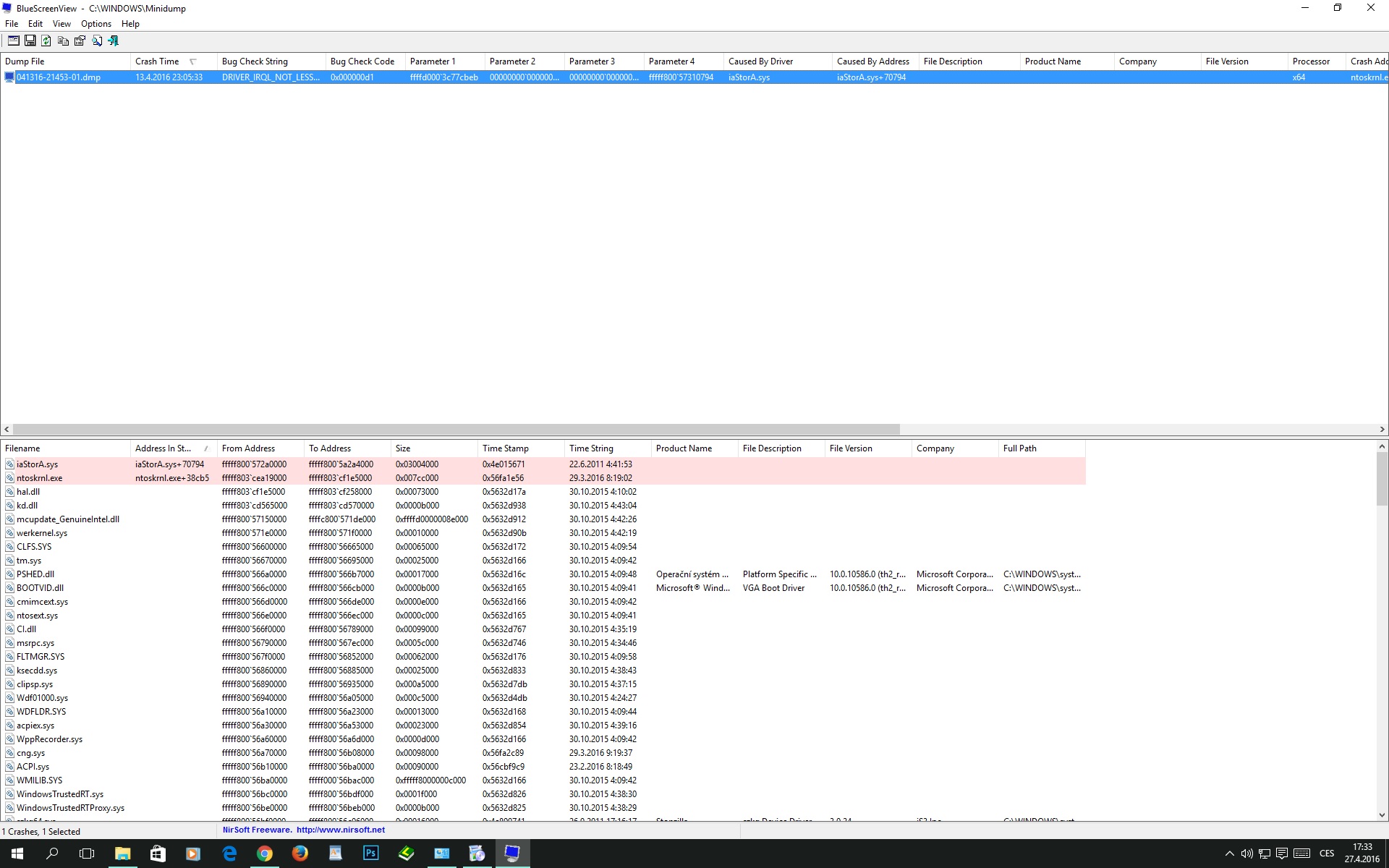

když to padá, proč ignoruješ nástroj na analýzu záznamů - nirsoft bsod viewer? google nefunguje?

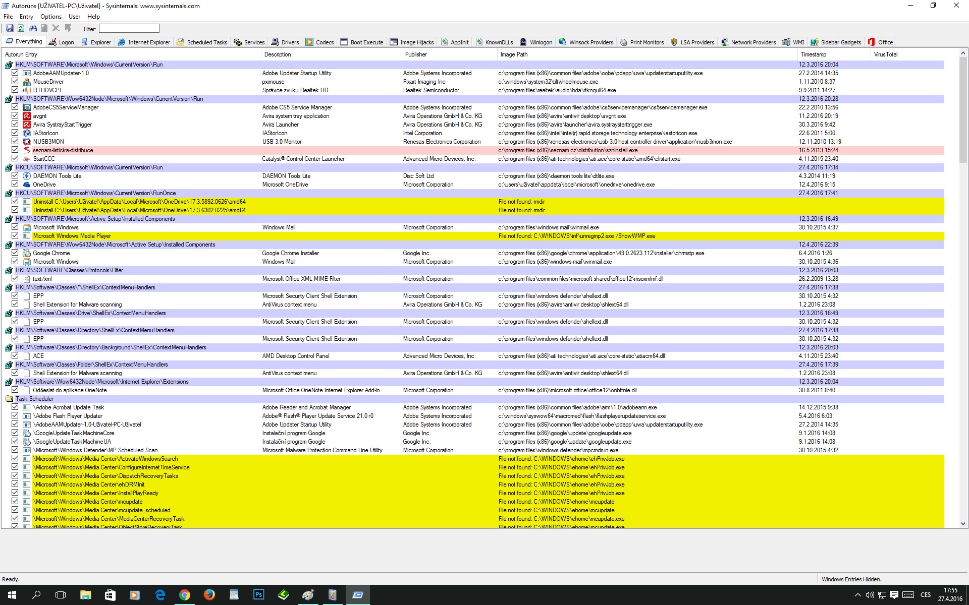

http://pc.poradna.net/file/view/25829-chyby-autoru ns2-jpg
run:
mousedriver: pochybný .exe od pochybné firmy. zrušil bych jeho start, killnul ho v paměti, ať si windows po restartu nastaví svůj ovladač.
seznam-lištička: spyware, zakázat spouštění.
runonce: zruš zatržení těch žlutých položek.
control menu handlers:
používáš v pc ms defender a aviru? k čemu to má být dobré? vyber si jeden (pravděpodobně chceš aviru) a ten druhý zakaž i z plánovaných úloh (task scheduler)
žluté položky media center můžeš všechny zrušit.

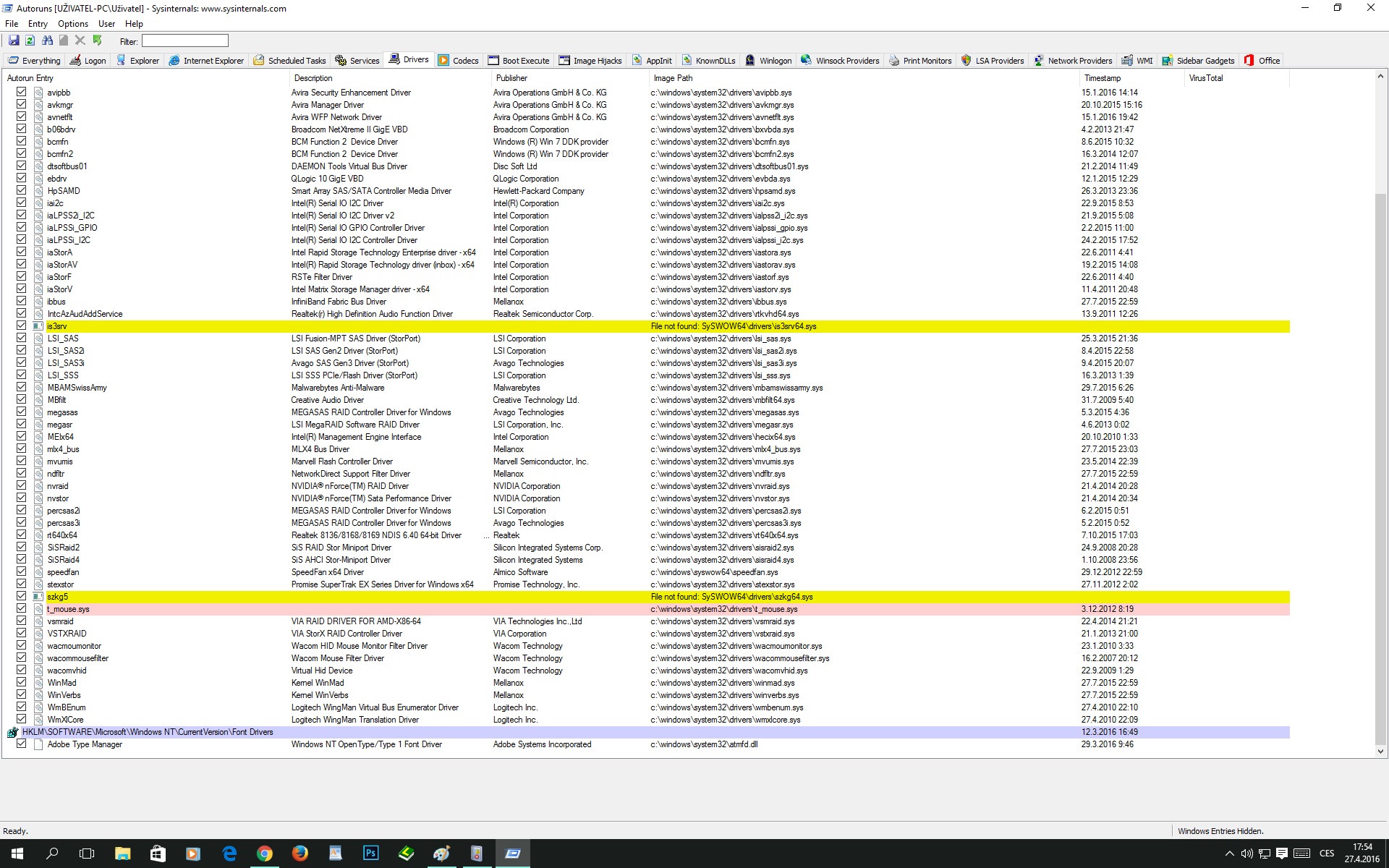

http://pc.poradna.net/file/view/25830-chyby-autoru ns-jpg
drivers:
ibbus, mlx4_bus, winmad od výrobce mellanox: divná věc, co to má být? montuje se to do sítě, spíš bych to zakázal - ledaže je to nějaký noname wifi nebo bluetooth usb adaptér?
http://systemexplorer.net/cs/file-database/file/ib bus-sys/22836083
http://www.mellanox.com/related-docs/prod_software /MLNX_WinVPI_IB_ReleaseNotes_2_1_2.txt
t_mouse.sys, co si hraje na nějaký další ovladač myši - bych zakázal, beztak čínský spyware.
po zákazu těch driverů a po restartu bych to znovu projem adwcleanerem. na antivir nespoléhej, ty jsou dávno k ničemu.
