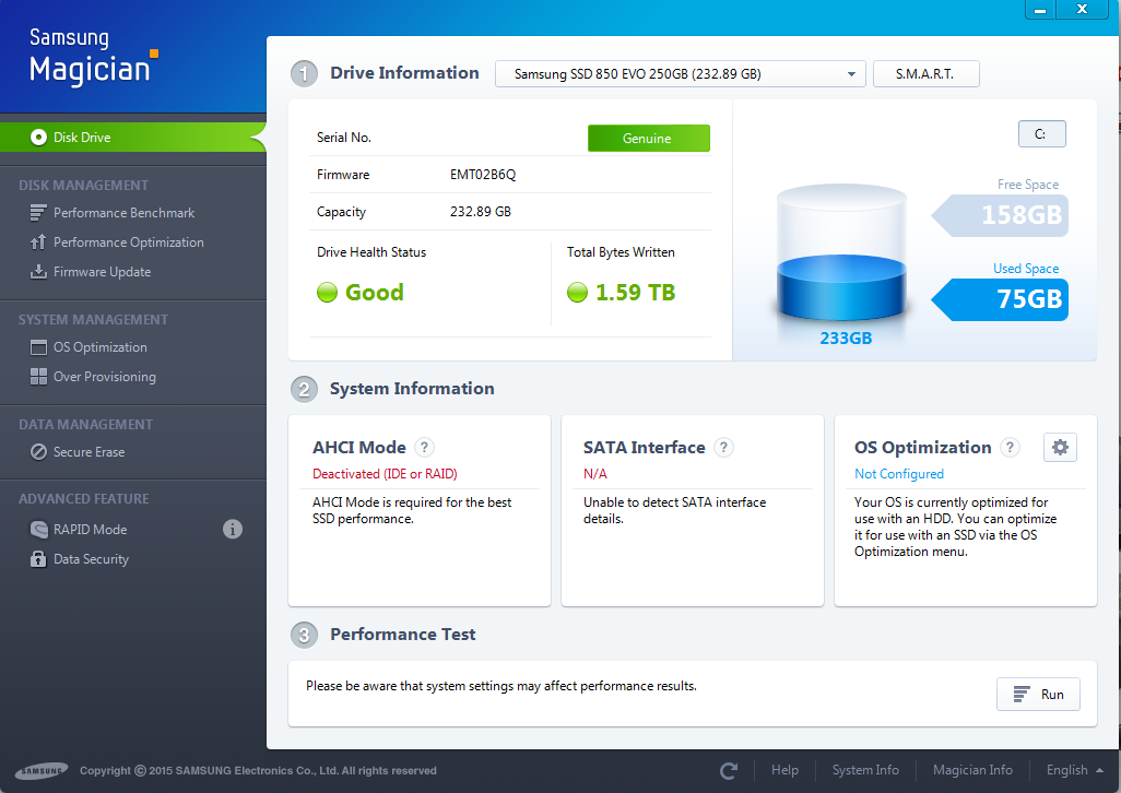

Zdravím,
mám PC: i7 3770K, 8GB RAM, GTX 660Ti, SSD Samsung 850 EVO 256GB, 1 TB WD HDD.
Cca před 5 měsící jsem si koupil SSD a teď se v softwaru od samsungu (Samsung Magician - viz screen) zobrazuje počet zapsaných TB: 1,59. Přijde mi to trochu moc na to, že mám na disku cca 75 GB a nic na něj nezapisuju. Zkoušel jsem vypnout pagefile a používat ho na 1TB HDD, ale TBW stále roste (cca 0,01 - 0,05 TB) za den.
Nemáte s tím zkušenost? Proč se to tak rychle zvyšuje?

Treba cache pri prohlizeni webu atp., je toho hodne co se ruzne uklada na C:
RedMaX 18.04.2016 21:31
RedMaX
Proč se to tak rychle zvyšuje? Taky body obnovy něco zaberou (promazat nebo vypnout - nastavit na m…
IQ37 18.04.2016 22:05
Ohledně bodu 2 vím, zkoušel jsem v biosu přepnout na AHCI, ale systém se nespustí. Přeinstaalci teď…

Ok, ale ja nemam problem se zvysovanim dat na disku (to je stale okolo 75GB), ale s poctem celkove z…

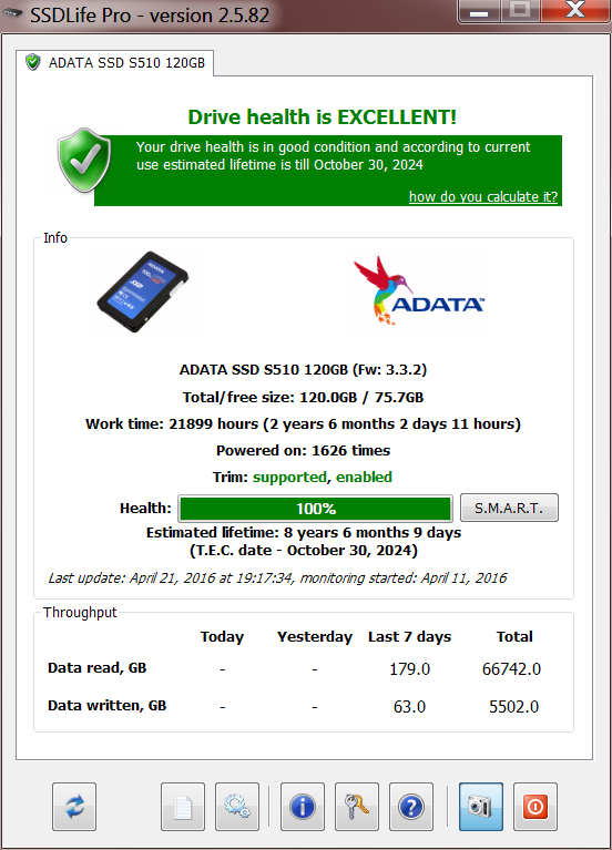

Ok, a ještě prosím - Kolik máte za den zapsaných dat na disk při běžném používání v SSD Life Pro? Já…
Petr.Pa 21.04.2016 18:46
Petr.Pa
Pokud je to otázka na mě... asi 9 GB/den (zprůměrováno za poslední týden). Viz. příloha.
IQ37 21.04.2016 19:30

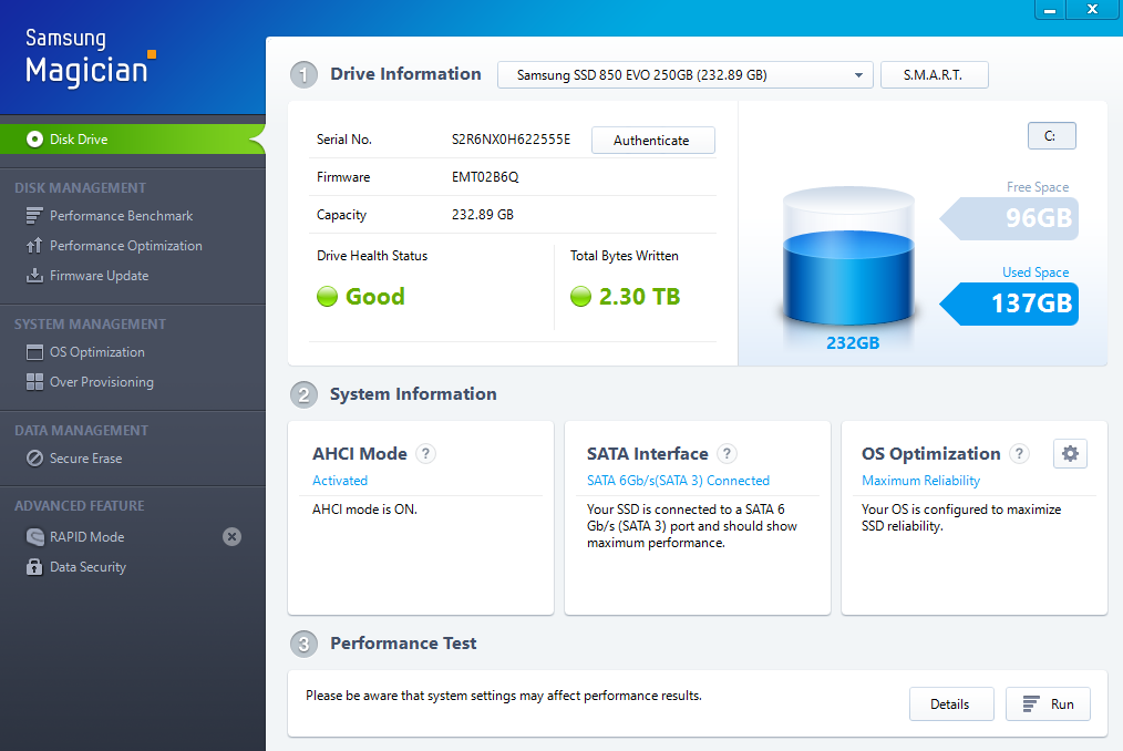

Ahoj. Mám stejný problém. Disk starej ale ani ne měsíc a už mám zapsáno přes 2 TB, konkrétně u 250 G…

Pri 2TB mesicne vam vydrzi X let ;-) Na 120GB 850EVO jsem (tak trochu omylem) nechal zapsat 150TB, a…
lucifer 01.09.2016 21:46
lucifer
No já jen že mě to celkem vyplašilo.. PC v provozu minimálně.. dle smart 99 hodin i to se mi zdá moc…
Yokozum 01.09.2016 22:05

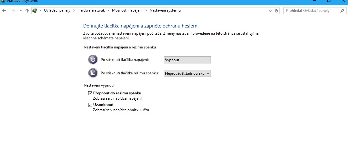

Kde se to dá zjistit? já vypínám PC ve win 10 normálně přes vypnutí. Žádná hybernace a podobně. Norm…
Yokozum 01.09.2016 23:08
Yokozum
takže hibernuješ.
touchwood 02.09.2016 06:43

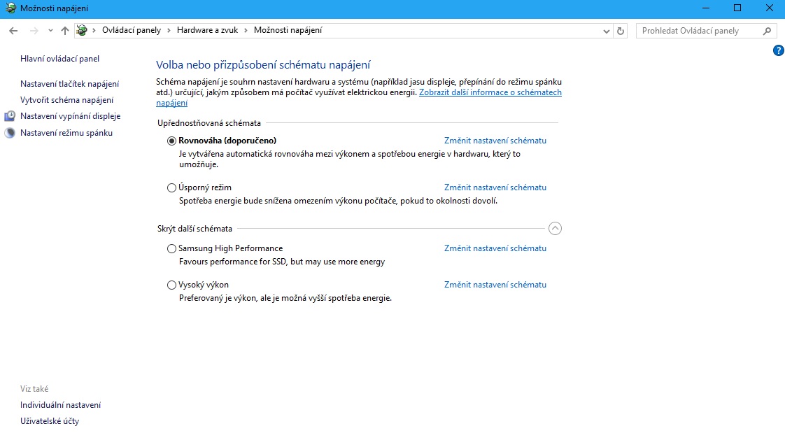

http://www.instaluj.cz/magazin/jak-vypnout-rychle- spusteni-windows-
FeRi22 02.09.2016 07:07
FeRi22
Jako ve všech předešlých Winech - možnosti napájení a zkouknout funkci nastavení tlačítek vypnutí/re…
kozakl 02.09.2016 07:08
kozakl
Nene, přes tlačítko to nevypínám. Vypínám normálně přes Start a vyberu normálně vypnout.
Yokozum 02.09.2016 09:48
Yokozum
Jak již jsem výše uvedl, tak odkaz (http://www.instaluj.cz/magazin/jak-vypnout-rychle- spusteni-wind…
FeRi22 02.09.2016 10:52
FeRi22
Jako dle návodu.. Pak tedy: Přejdeme na Ovládací panely - Možnosti napájení - Nastavení systému (Na…
Yokozum 02.09.2016 11:12
Yokozum
Aha, jasně. Takže v "Možnosti napájení" klikněte na možnost "Nastavení tlačítek napájení". V novém d…
FeRi22 02.09.2016 12:18
FeRi22
Dal bych to kdybych to tam měl :-D Všade jsem deaktivoval režimy spánku ale hibernace nikde k naleze…
Yokozum 02.09.2016 12:45
Yokozum
Ano, hibernaci máte zakázanou. Aktivovat ji zkuste třeba v "Samsung Magician" přepnutím "OS Optimiza… poslední
