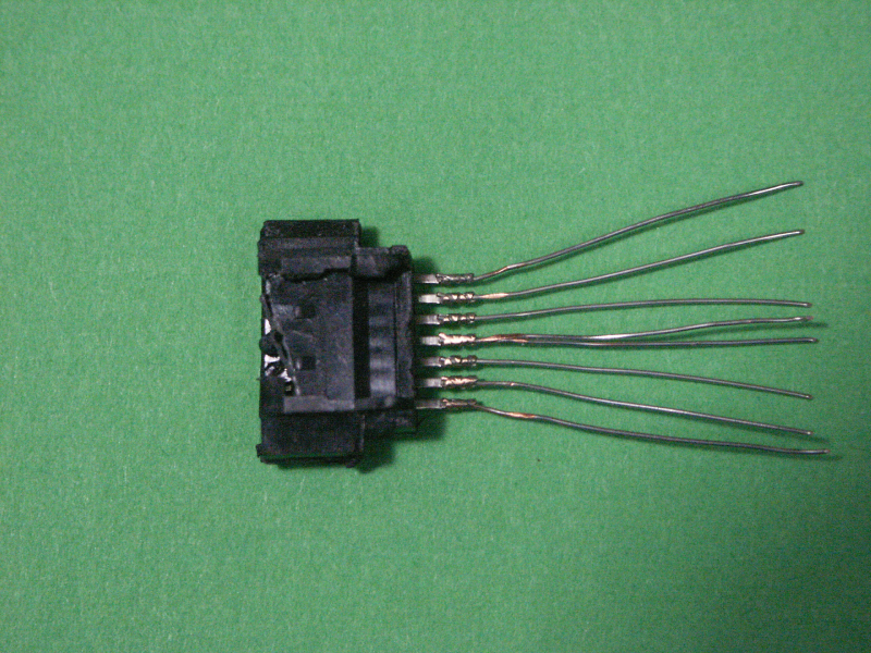

Blbě nakrimpovaný kontakt časem oxiduje a vzniká přechodový odpor mezi drátem a kontaktem. Když to měříš normálním multimetrem, tak to měřící napětí stačí k tomu, aby tuhle zoxidovanou vrstvičku prorazilo. Nevím, jaké jsou impedance na SATA Tx-Rx párech, ale právě ty GHz mě vedou k tomu, že to bude v řádech ohmů až desítek ohmů (typuju klasických 50 nebo 75ohm). A na tom už ti přechoďák deset ohmů udělá pořádnou paseku.
![[http://pc.poradna.net/file/view/25932-sata-png]](/file/view/25932-sata-png)
Na fotce to není vidět, ale ten třetí drát odspodu se v tom zamáčknutí protáčí a viklá. Takovýhle spoje fungujou obvykle tak, že když se s tím zahýbe, tak to má nějakou dobu dobrý kontakt, když to necháš pár týdnů ležet, tak se objeví přechodový odpor.
