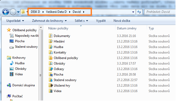

Poprosil bych jednoduchou radu, jak přesunout ze složky USER konkrétně složku ,,názvu vašeho počítače", třeba ,,Pavel" na disk D. Obsahuje vlastně všechno, co bych chtěl místo disku C, který je zaplňován aktualizacemi, systémem a softwarem, takové věci, jako data chci mít na disku D. Dříve jsem to tak měl, viz. příloha!
Vím, že lze normálně u jednotlivých položek dát vlastnosti -> umístění -> a vybrat cílovou složku či úložiště. Takto to chci udělat, ale s kompletní složkou uživatele počítače v USER, tedy s tím ,,Pavel", v mém případě, logicky ,,David".
Jak to, prosím udělat? Aby cílová složka ,,David" byla zkrátka disk D, na obrázku, který přikládám je cesta jiná, ale to je jen screen z předchozího případu,...
Zkrátka cílové úložiště třeba disk D -> data -> David! Nezáleží, v jaké složce bude to ,,David", to už je moje záležitost, kam si to dám, hlavní je to nějakým způsobem dát na disk D...

Já ale nechci přesunout celé USER, já chci jen tu složku systémovou v User - tedy DAVID

Ano, a o to mi jde i nyní. Prostě aby ,,David" byla na disku D. Ne celý User, ale jen David komplet

Tak znovu - ty složky, které máš na screenshotu, ani zdaleka netvoří celý obsah složky David. Tak se…
Wikan 26.04.2016 20:31
Prostě DAVID byl přesunut na disku D, jak vidíš na screen. Jestli tam byly i skryté složky, to už ne…

Stačí nastavit umístění pro nové profily, vytvořit nový admin účet, přihlásit se na něj (ten už bude vytvořen v novém umístění) a následně pohodlně ve Windows přesunout ručně ostatní profily, nebo celý adresář C:\users.
Môžeš pri tom tancovať, spievať alebo umývať riad... Bude to takto zložitejšie?
Spíš nechápu, když má každý účet své dané úložiště, tak kde a jak rozeznám, pro který účet platí daný USER? Vždy User je pro celý počítač stejný, nebo se mýlím?
Takže opravdu stačí vytvořit nový účet, do něj se přihlásit a z něj přesunout KOPÍROVÁNÍM DAVID94 na disk D? Jen takto? Nebo jinak? Říkám to dobře?
No, ale však to tady říkám celou dobu, že nechci přesunout celé User. TO jsem psal výše, pokud sis všimnul. A nejsou ty složky přesunuty jednotlivě, je to přesunutá jedna komplet složka (User-name) tedy ,,David". Proto David obsahuje tyto složky, a David je umístěna v cíli D.
User celý nechci přesunout na D, jen DAVID, to jsem tu ale říkal!"
Prostě DAVID byl přesunut na disku D, jak vidíš na screen. Jestli tam byly i skryté složky, to už nevím. Ale tak logicky, když otevřu v User, DAVID, tak se mi ukážou totožné složky, které DAVID obsahuje. Takže nejspíš tam je prostě na disk D přesunuta složka D s danými složkami, které vidíš.
samozřejmě že pouhým nakopírováním. Že to musíš udělat z jiného admin účtu a že je nutno změnit jeden klíč v registry, to je zcela nepodstatné pro samotný proces kopírování.
Kdybyste si přečetli ten článek co jsem odlinkoval níže, tak tam jsou popsány všechny varianty, tj. komplet přesun c:\users, dále přesun jen některých existujících profilů a konečně přesun výchozího umístění pro nově vytvořené profily.
