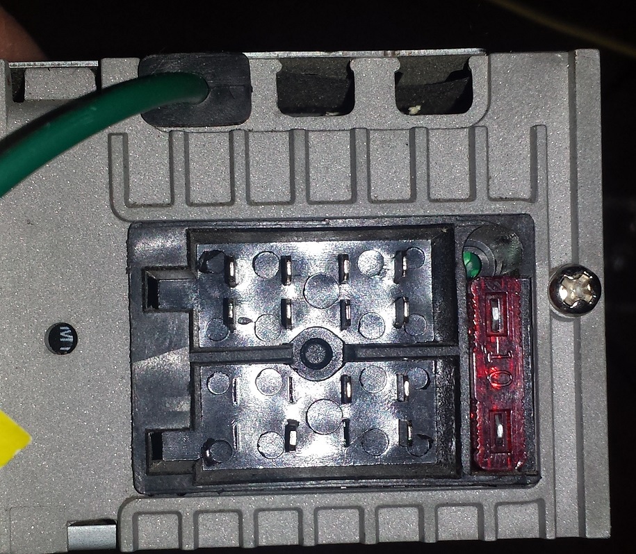

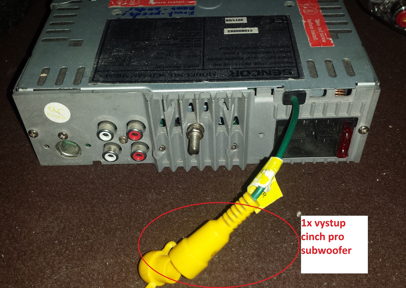

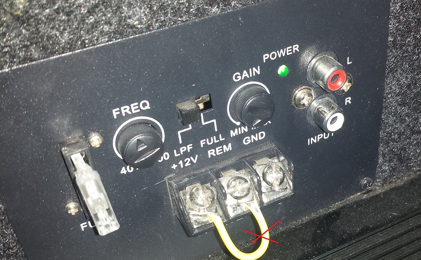

Jelikož jsem nikdy nezapojoval subwoofer(zesilovače) do svého auta tak potřebují pomoct jak zapojit subwoofer(zesilovače) aby se zapojoval zároveň s rádiem do jaké přípojky ho zapojit.
Stačí mi do jakého konektoru mam zapojim REM stačí i označit tu koncovku radia a přeposlat ji sem.Děkuji viz foto radia výstupů a subwoofer.
PS tu přípojku +12V do REM neřeště tu pak sundám
Auto antenna output je 12V vtedy ked sa zapne radio. Je to slaby vystup ale myslim ze by to malo stacit ten vstup na sube bude asi len riadiaci a nie silovy (ale neviem nabeton pozri si to v navode k subu).

Vidím že musím i zapojit - ,stačí když GNS zapojím na kostru auta?..

Tak to snad zavisi ze cim to napajas. Napajanie ma 2 poly 12V a GND. Ak je napajaci zdroj zapojeny na kostru tak sa to da samozrejme aj na kostru. Otazka potom moze byt trochu aj rusenie, neviem jak to zapajaju normalne profici.
Dufam ze tych +12V nevedies nejakou tenkou nitkou cez cele auto.

neviem jakej anteny zas, zoberes drat a spojis auto antena output pin a REM. Nechapem jak inac sa to da este zapojit. Na tento pin staci aj nitka, to neni silove vedenie.
jasné že mam orig.vodič k subwooferu červený 10mm na druhou :D oky děkuji snad to pojede :)
Ak tam su k tomu subu aj nejake extra kondenzatory tak sa zapaja aj GND na tie kondenzatory tlustym vodicom. Ak nie su tak to GND zapojis tlustym vodicom bud na kostru alebo priamo na zdroj energie na - pol (a ten - zdroja energie musi byt samozrejme spojeny s kostrou aby fungoval ten REM z radia)

Na REM staci aj nitka.

A tu prepojku potom daj prec tak ako si to preskrtol na obrazku. Ked ju tam nechas tak mozes odpalit radio.

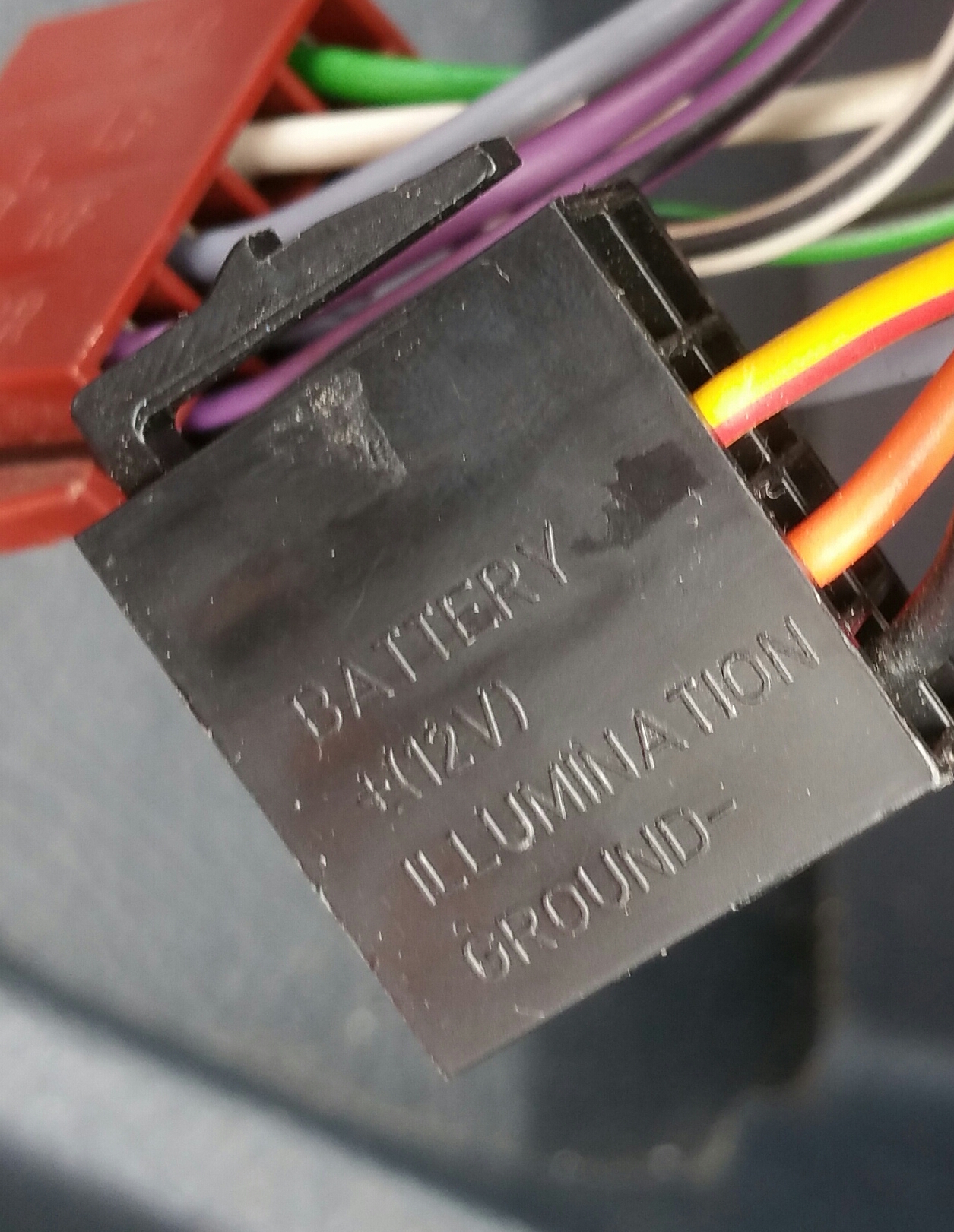

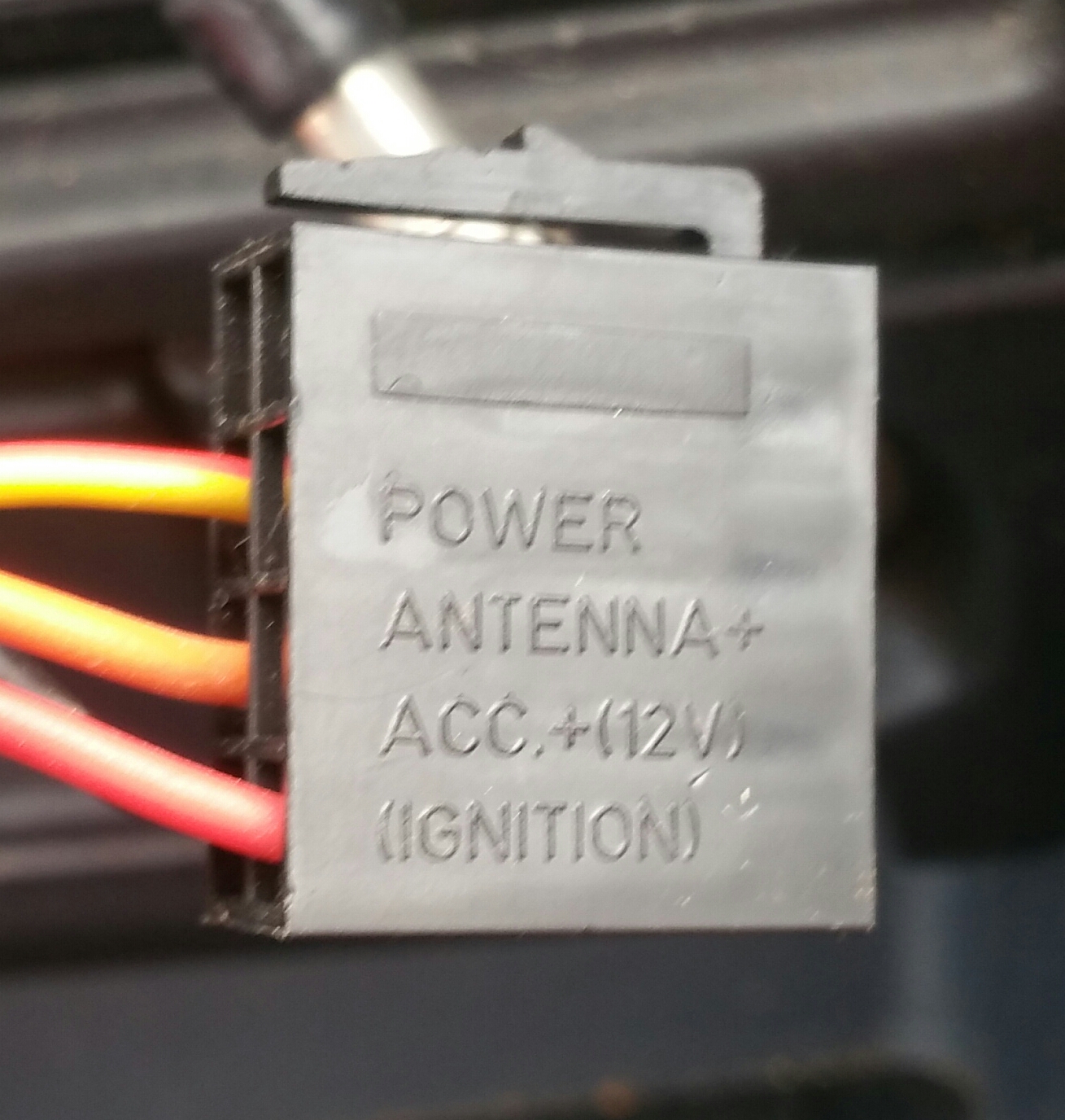

Zdravím,tak sjem tu znovu..Jelikož je problém,nemohu ze zesilovače zapojit propojku do antény ,aby se mi aktovní subwoofer zapl s radiem..Jelikož mi chybí propojku Antena+ ..Není tam a v radiu je..A ještě v propojce mam nějaký "ILLUMINATION" co to je? a jak to propojit aby se to zároven zaplo..JInak budu muset udělat externí vývod zapínání a to s emi moc nechce.VIZ foto
Přeloženo to znamená "osvětlení". Vezmi voltmetr, pokud se na tom kabelu po zapnutí rádia objeví 12V, použij to jako dálkový zapínání subwooferu (svorka REM na subu).
Předpokládám, že ten konektor s tím ILLUMINATION je vývod z rádia. Vlastně vůbec nechápu, kde máš ty propojky. Možná bys to mohl všechno trochu líp vyfotit.
Musíte doplnit do konektoru "A" chybějící kontakt pro anténu. Třeba z nějakého jiného konektoru, jestli máte. Jestli ne, tak koupit za pár korun nový, plně obsazený ISO konektor, ten stávající odstřihnout, napojit místo něj nový a od pětky natáhnout spínací kabel k subwooferu. Ilumination je vstupní signál od hlavnch světel, slouží ke ztmavení displeje rádia v noci, takže ten se použít nedá.
Abych pochopil spravne.Tak kde mi chybi konektor,nebo-li vystup pro antenu musim si ho sam do ty svorky dat a natahnout to az k subwooferu?Kdyz jdem zkousel zda z neho jde napeti tak nic.Mozna spatne jsem meril
Na pozici 5 konektoru "A", jak je vyobrazeno na štítku rádia.
