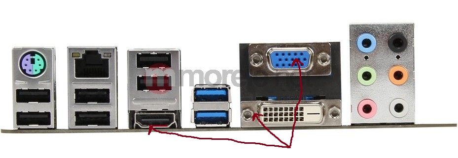

Máš tam integrovanou grafiku v procesoru Intel HD Graphics 2500 (IGP), tak to zapoj do do základní desky máš tam vstup jak na VGA tak DVI/HDMI.....
Po vytiahnuti grafickej karty a zapojeni to na integrovanú všetko funguje ... takže vada grafickej ktorú už pravdepodobne ja nedokážem vyriešiť. Ďakujem
