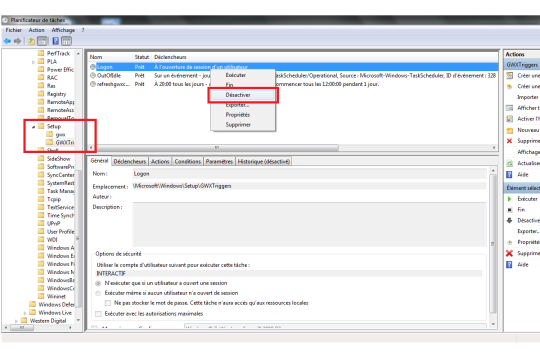

• Dam ti jednoduchy postup, ktery sem tam na nejakem KLIENT/PC pouzijii pres "planovace uloh".
1) Das spustit, kombinace tlacitek <WIT+R> a napises prikaz:
taskschd.msc
2) Nasledovne si v planovaci uloh najdes sluzbu pod
*cesta
Microsoft =>  Windows => Setup
• Kde najdes gwx a GWXTriggers, u obou dvou, klikni na ne pravym tlacitkem mysi a zadej DEZAKTIVOVAT
[img=/file/view/25970-poradna-gwx-png]http://pc.poradna.net/file/view/25970-poradna-gwx- png[/img]
3) Odinstaluj aktualizace:
KB3035583
KB3035583
4) Restartuj PC, voilà tod vse, zkladni dezaktivate GWX..
