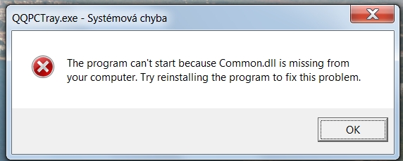

Po zapnuti PC sa mi na displaji objaví toto okno. Vid.priloha. Poradi niekto co to je, a ako to vyri…

Ano poradím až si založíš vlastní vlákno

To sa ako robí?

Vložit nový dotaz můžeš tam zároveň připsat, jak dopadla kontrola antispywarem. poslední
