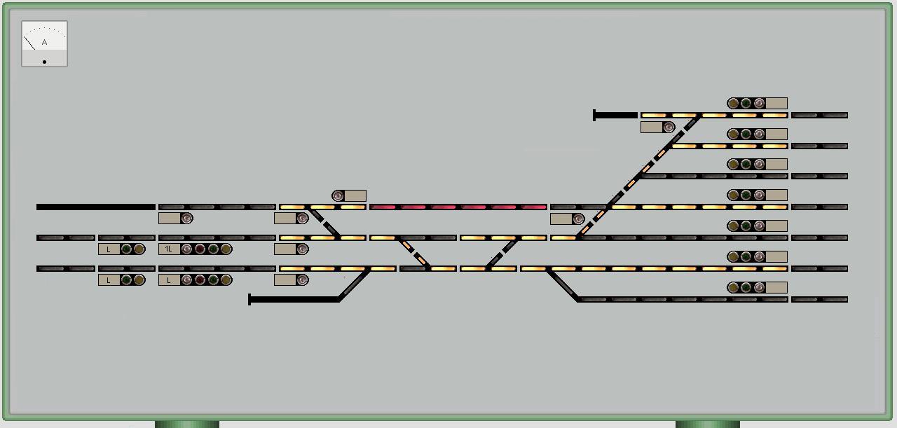

Vypadá to takto:
menší obrázek ukazuje polohy výhybek v menší stanici a jen na zhlaví (stavědle), šedé jsou volné, bílé ukazují kam směřují konkrétní výhybky, červená znamená že tam stojí vlak.

Už jsem si udělal registraci takže sem mužu dát konkrétní obrázky.
První obrázek (Liběchov2-j.jpg)tedy ukazuje stav kdy dochází ke kontrole polohy výhybek a bílé(odstín žluté) větve průsvitek tak ukazují do kterého směru vedou průsvitky. Toto je ovšem malá stanice, kde původně použitý algoritmus stačí. Ale protože mám zdrojový kod stejný a měním jen datové soubory k němu, není problém vykreslit jakékoliv nádraží, jak ukazuje příprava na další simulátor Olomouckého nádraží a tam už je opravdu veliké množství průsvitek. To je vidět na složeném obrázku OLM1.jpg .
