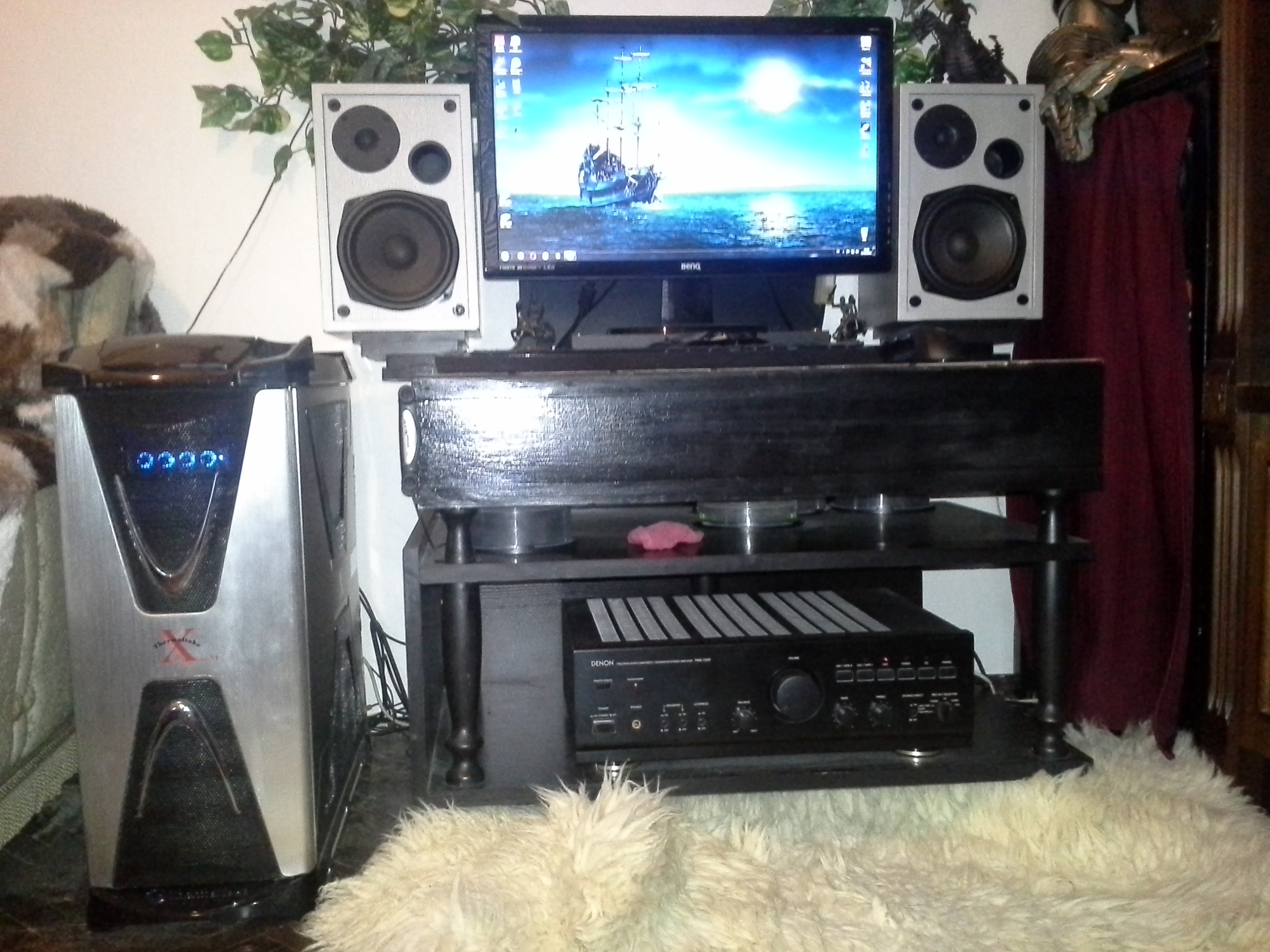

Mám to takhle viz foto a nic nerezonuje repráky se o zeď neopíraj jsou kousek od,jenže stolek je dost těžkej a těžko říct co to bude dělat v lehkým laminu...
Nic ve zlém,sem se lekl,že máš vedle stolu kamna.
To neni "skrin" ale polica (regal). Da sa to pouzit, ale bude to vibrovat aj cele takze zavisi od toho co tam chces na to dalsie dat a plus budu tam odrazy od bocnych stien (neni az tak kriticke). A ked do toho zakopnes tak sa to cele vyvrati, nejak som to nepochopil.
Takže nejlepší by bylo dkyby reprák aspon stál ne ve skřínce(regálu) ale aspon položený na skřínce?
Jako ta skřínka bude vážit asi tak 70kg takže žádné pírko to nebude
Tak to by mělo bejt OK, spíš bude rezonovat obývací stěna jestli nějakou máš,ale zase jenom když dáš pořádně volume ,tak pak ti budou tancovat skleničky ve stěně.
