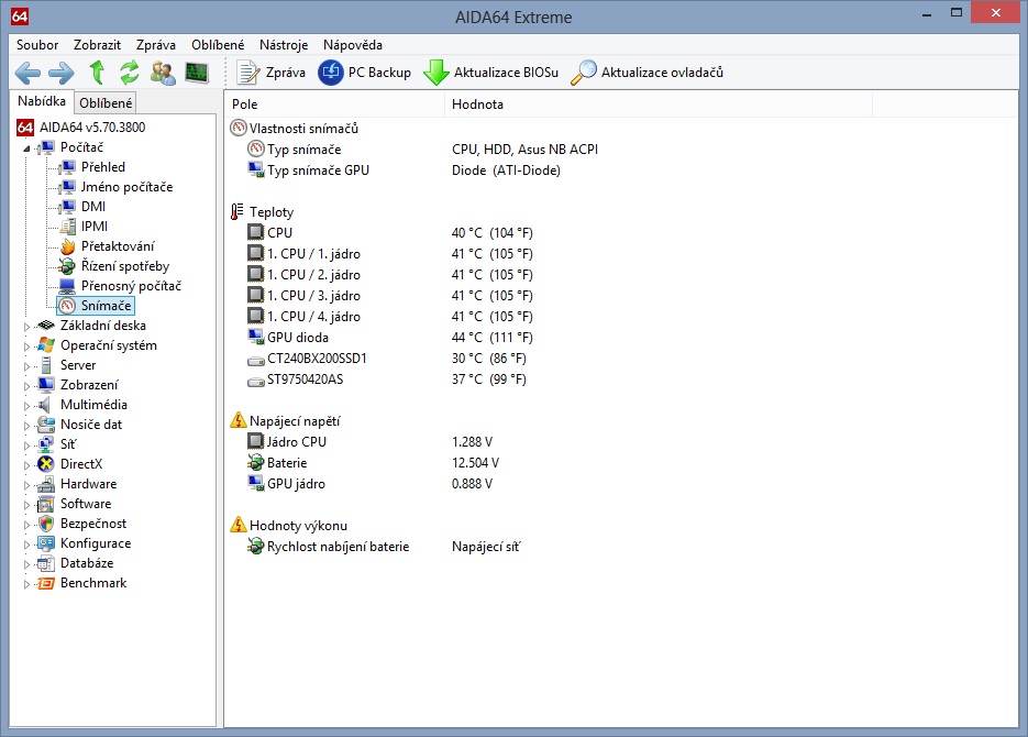

Tak po vyčištění toho prachu je výsledek neuvěřitelný bjnhes - o 20℃
A pokud tam dáš dle Karla+Prasáka mýtus pastu MX-2 od Arctic, tak máš teploty viz:
Když tam vymačká dvě tuby, procesor omrzne.
Ne když ji kvalitně rozmaže! Furt tvrdím, že mezi aplikací pasty je ten rozdíl.
jasný, a když vymáčkne 3 tuby tak prekoná absolútnu nulu a bude mať supravodivosť, a procesor môže pretaktovať na 99999999999999Thz a stále to bude mať teploty také že když zapne 8 rádiatorov v mestnosti tak mu zamrzne káva. :)
fakt ne, samozrejme jak ji "rozmaže" má kus vliv, ale typ pasty má vliv nulový, a to doslova, medzi pastov již dodávaným s chladičem a medzi najdražším a nejkvalitnejším a nejlépe hodnocenou pastou som mal fakt velkej rozdiel, neuveritelných 0.47°C...
ne fakt radcovi doporučuju srať na mýtus "prepastovanie zníži teplotu o 50°C"
